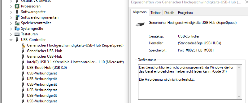

Habe seit einer weile mal wieder mein Rift angeschlossen.
Unter Geräte wird angezeigt dass das Headset per USB 2.0 verbunden wäre.
Bei den Sensoren ist alles in Ordnung.
Im Gerätemanager steht auch ein Ausrufezeichen bei "GEnerischer Hochgeschwindigkeits-USB-Hub (Superspeed)
mit dem Status:
Das Gerät funktioniert nicht ordnungsgemäß, da Windows die für das Gerät erforderlichen Treiber nicht laden kann. (Code 31)
Fehler beim Zurücksetzen des USB-Hubs.
Ich habe das Headset aber nicht an einem Hub angeschlossen sondern direkt hinten am USB 3.0 wie sonst auch.

Vergesst was ich gesagt habe.. Problem ist wieder da....
Hatsune_Miku schrieb:
Diesen Fehler mit dem Code 31 hatte ich auch, habe dann die chipsatztreiber nochmal installiert und dann war das Problem schonmal wieder weg.
Habe ich probiert, hilft nicht.
Das headset funktioniert zwar, aber das Tracking nicht.
Ich hänge an einer Stelle im Boden vom Oculus home und es bewegt sich nichts.
