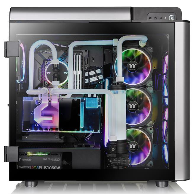

Vor einer Woche habe ich mir Level 20 GT RGB Plus Gehäuse gekauft. (Link + Bild im Post)
Bei dem Gehäuse sind Lüfter der Serie "Riing Plus RGB Radiator" verbaut und wie beim Bild zusehen ist, eindeutig zum Radiatoren kühlen vorgeschlagen.
