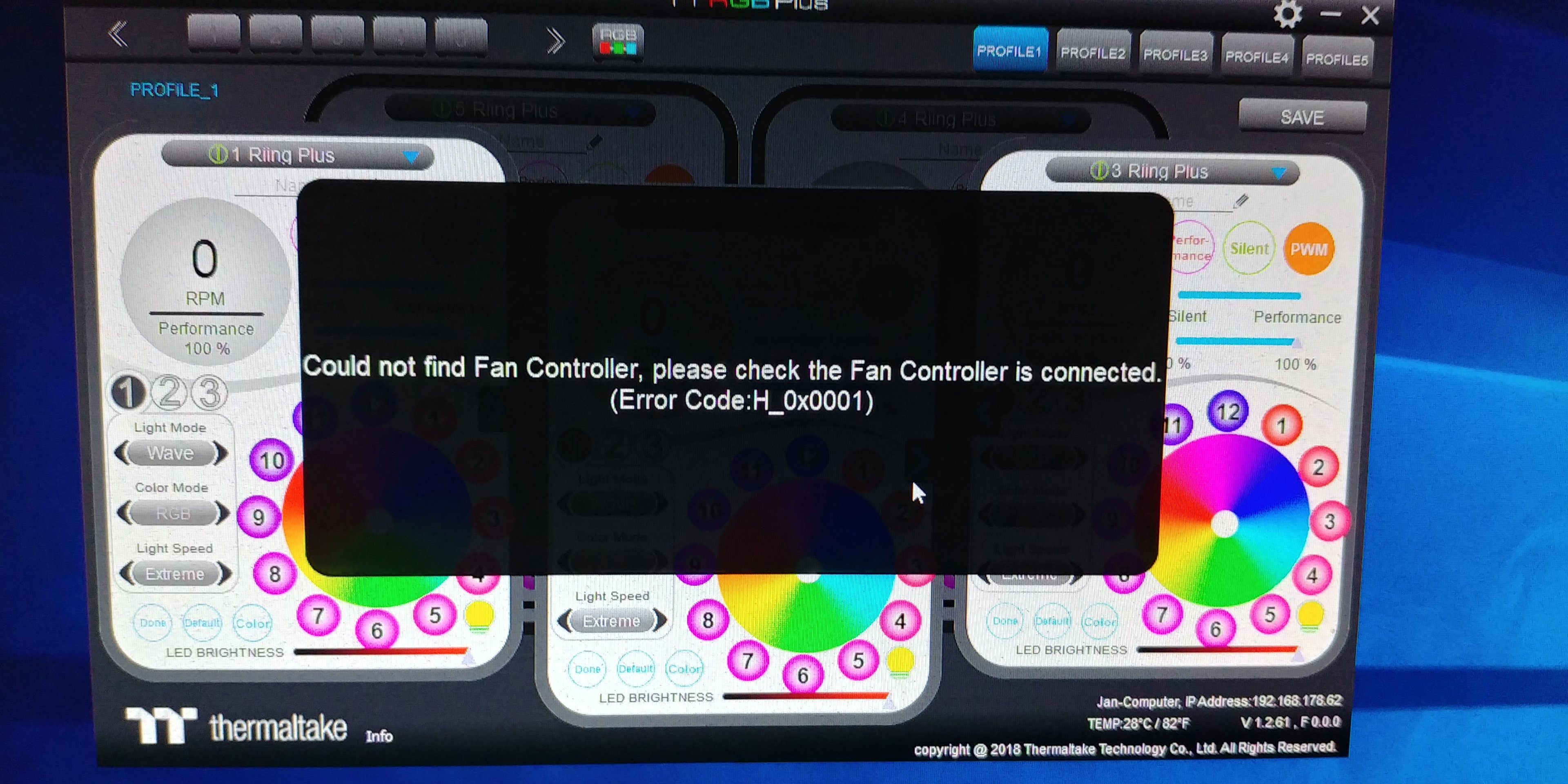

Es kommt folgende Fehlermeldung, wenn ich die Software öffne. Der Controller ist angeschlossen und die Lüfter laufen ja auch.
Das habe ich getan. Der Controller steckt in System Fan 3 am Mainboard. Beide Lüfterpins im Controller

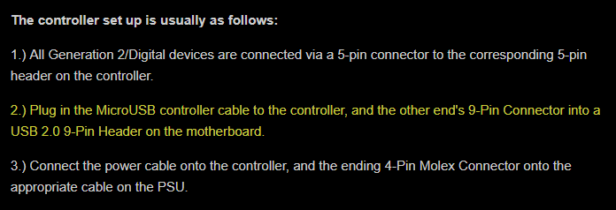

Sieh nach wo dieser im obigen Bild gelb markierte USB-Konnektor wirklich an Deinem Brett steckt!
Die Software sucht den Kontroller vermutlich an einem internen USB-Port!
Wenn der wirklich nicht an einem USB-Port steckt, tritt den in den Hintern der das am Sysfan_3 untergebracht hat.
Lies das Handbuch, den Links hast Du ja.
Falls Du dem PDF nicht glaubst, hier etwas anders geschrieben.
https://thermaltakeusa.zendesk.com/hc/en-us/articles/360002918633-Thermaltake-RGB-Guide
Nix mit Sysfan_3. ;)
Und die Luefter drehen halt, weil mit Strom versorgt.

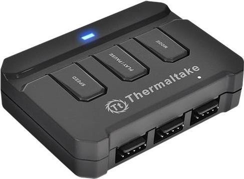

Ich denke mal bei deinen Riing Lüftern handelt es sich um diese Version https://de.thermaltake.com/Gehäuselüfter/Gehäuselüfter_/Riing/C_00002742/Riing_14_LED_RGB_256_Colors_Fan_Single_Fan_Pack_/Design.htm
Die werden per 5-Pin über den Controller gesteuert können aber wahrscheinlich auch mit 4-Pin direkt am Mainboard angeschlossen werden
Connector4-pin PWM (Controller To M/B)
2510-5P ( Fan To Controller )
Die Software die du dir runtergeladen hast ist glaube ich nur für die Premium Serie, so wie ich sie habe, gedacht. Da der Controller digital angesprochen wird und die Lüfter einen 9-Pin Anschluss haben.
Jetzt ist die Frage wie deine Lüfter angeschlossen sind?
Mit dem Controller?
Oder mit 4-Pin direkt auf dem Mainboard.

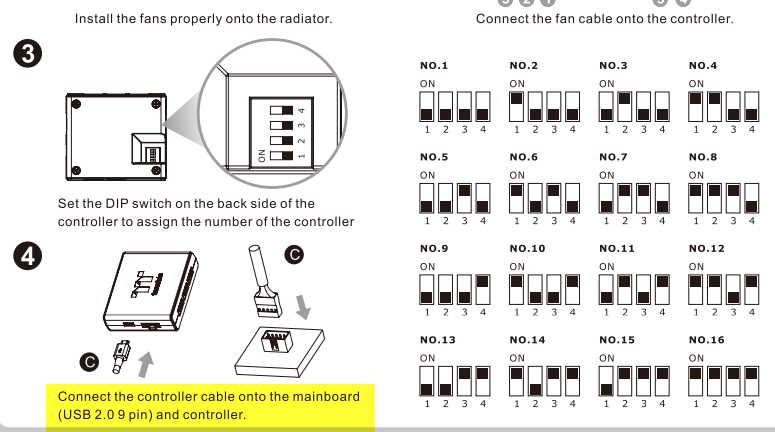

Hier noch deine Anleitung dazu:
@BFF Deine gezeigte Anleitung ist die von der Premium Serie.
Das ist der Controller den ich auch habe. In dem Controller stecken die beiden Lüfter. Soweit so gut. Das andere Ende vom Controller ist 4 Polig am Mainboard....
Lichtsteuerung über den Controller funktioniert auch. Auch kann ich bei Speed zwischen Rot und Blau umstellen, es passiert nur nichts....
