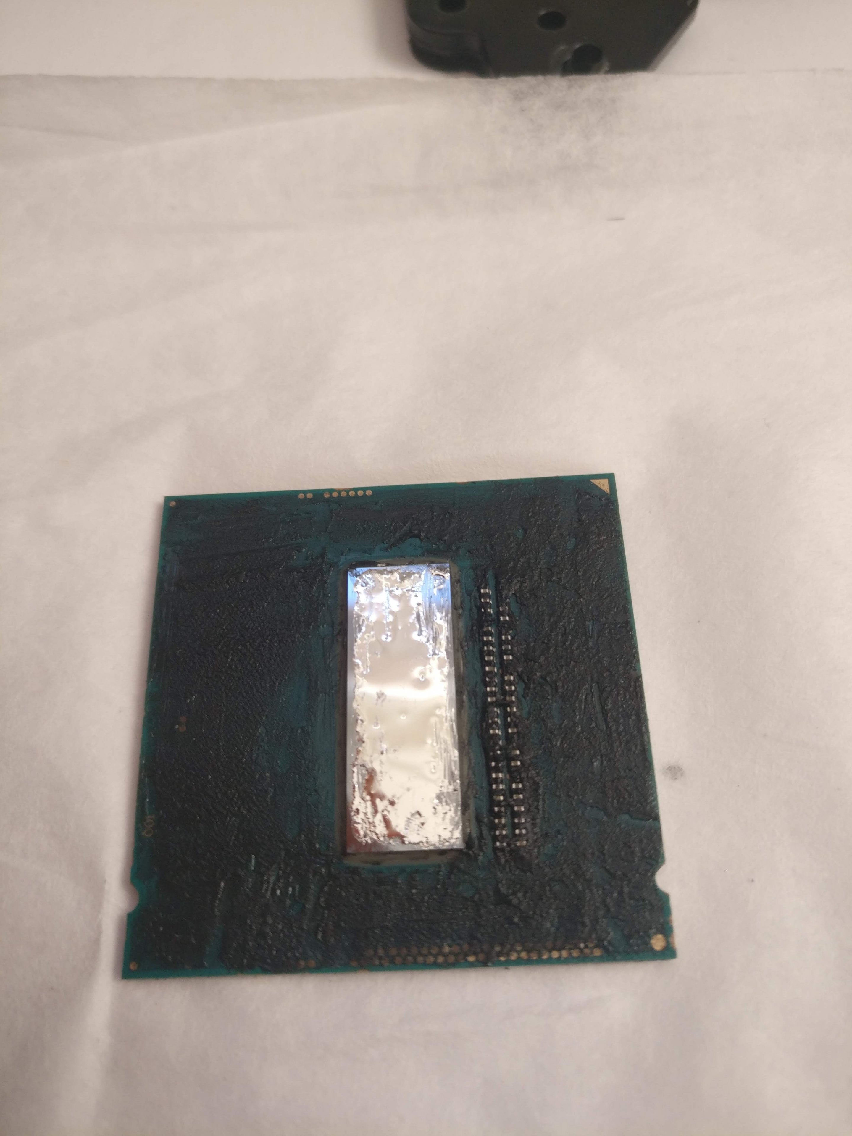

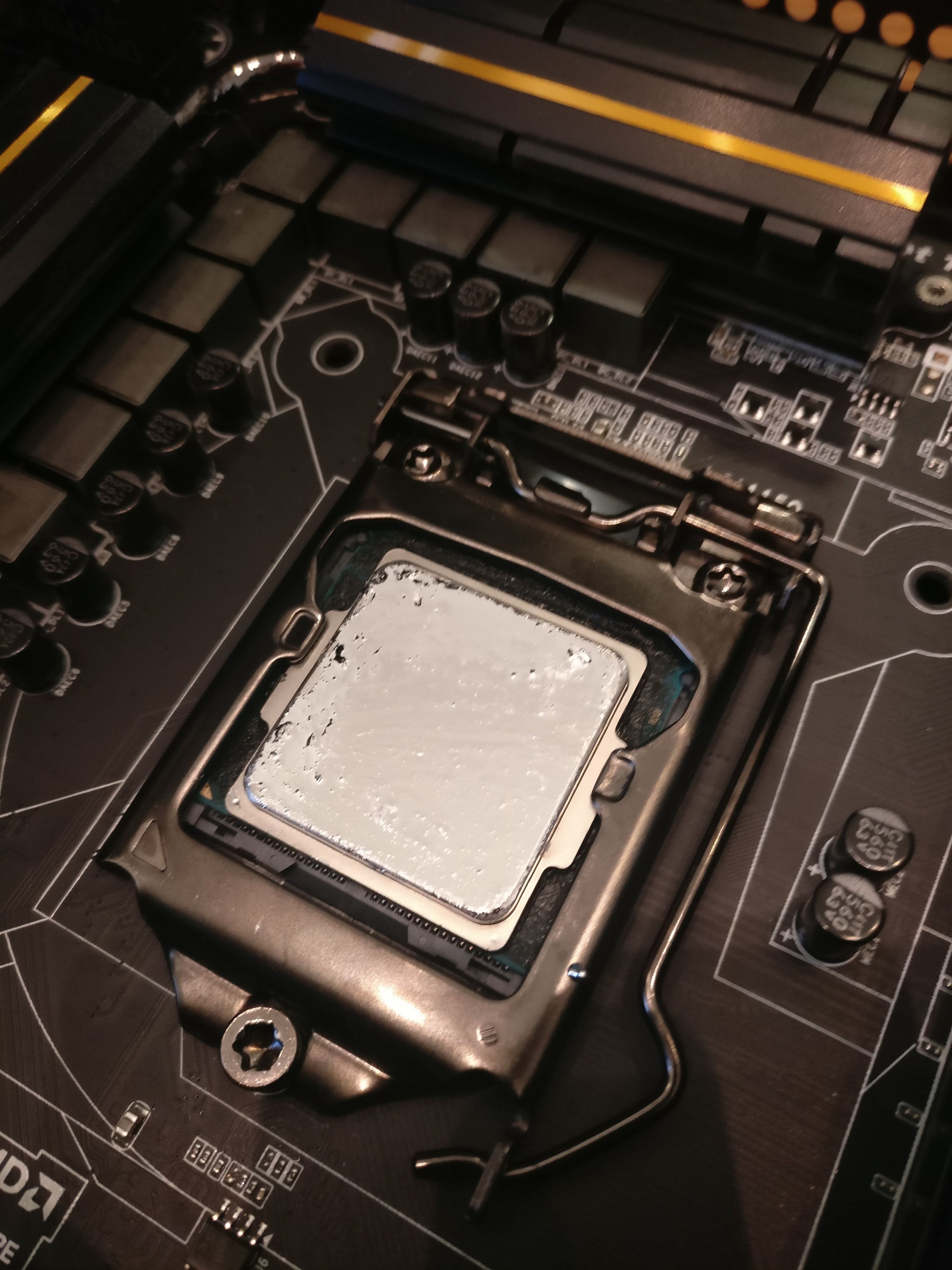

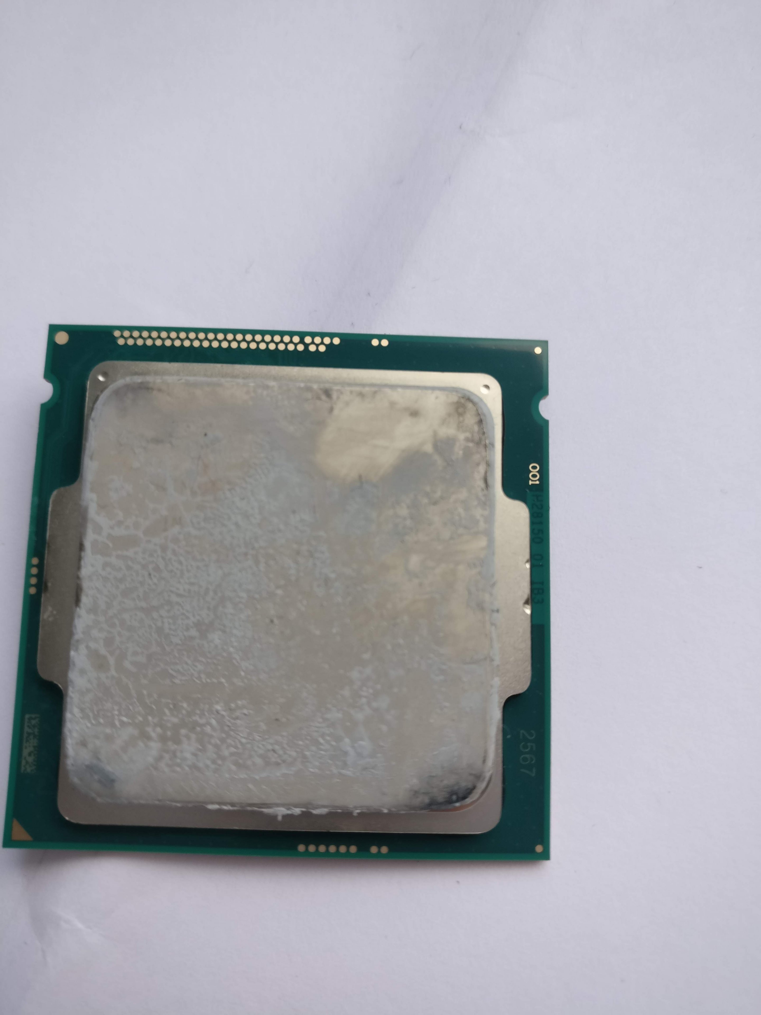

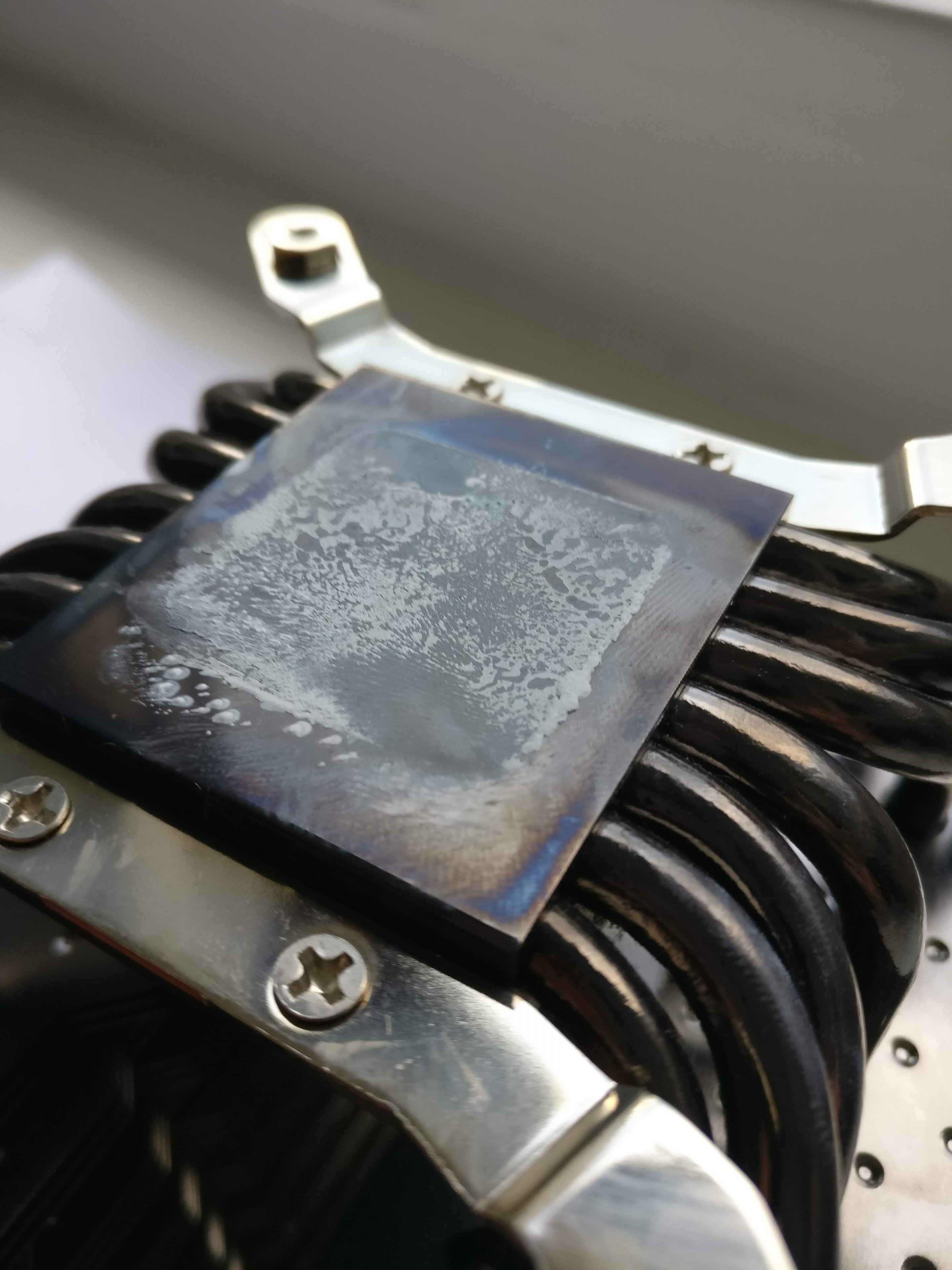

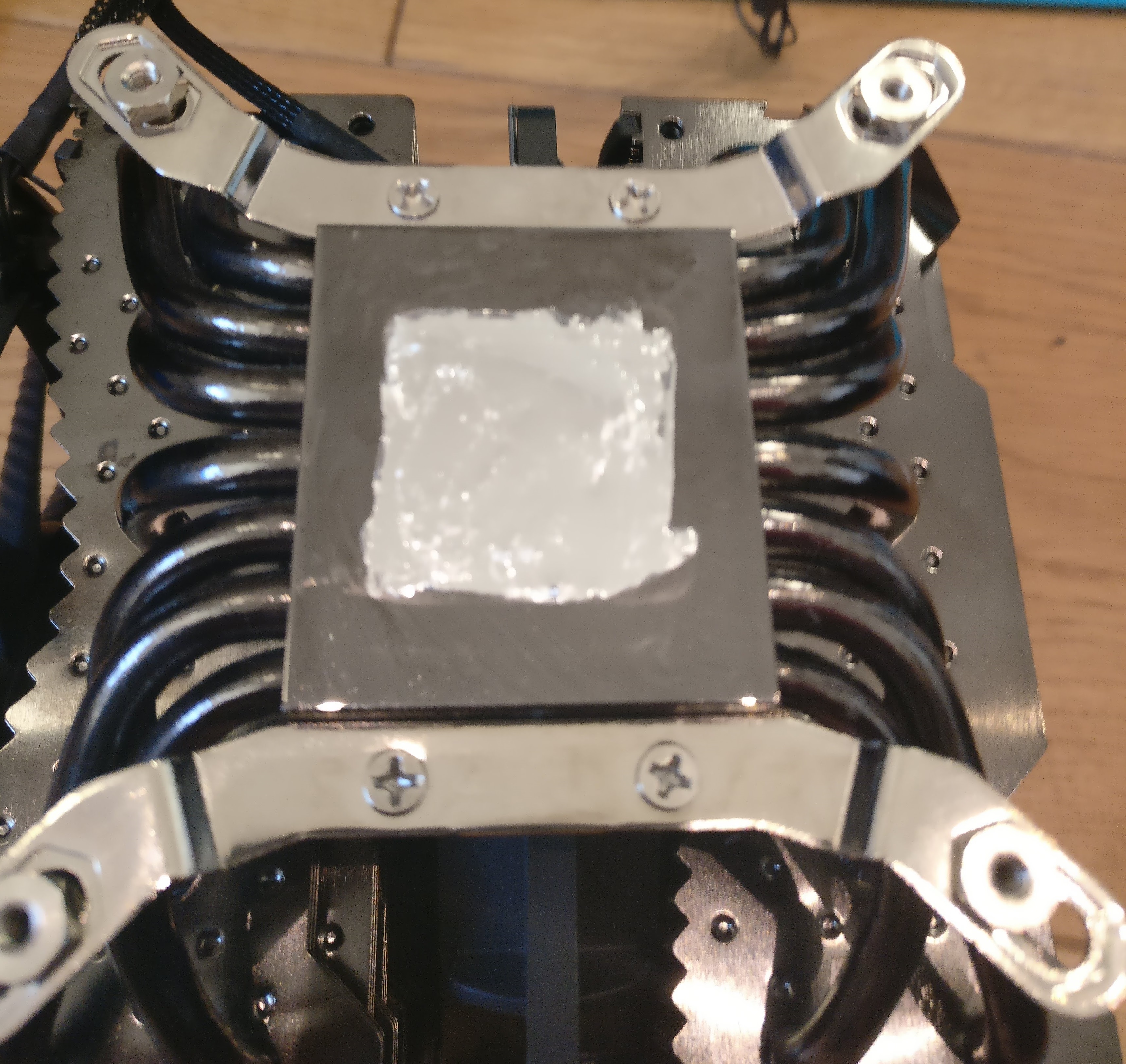

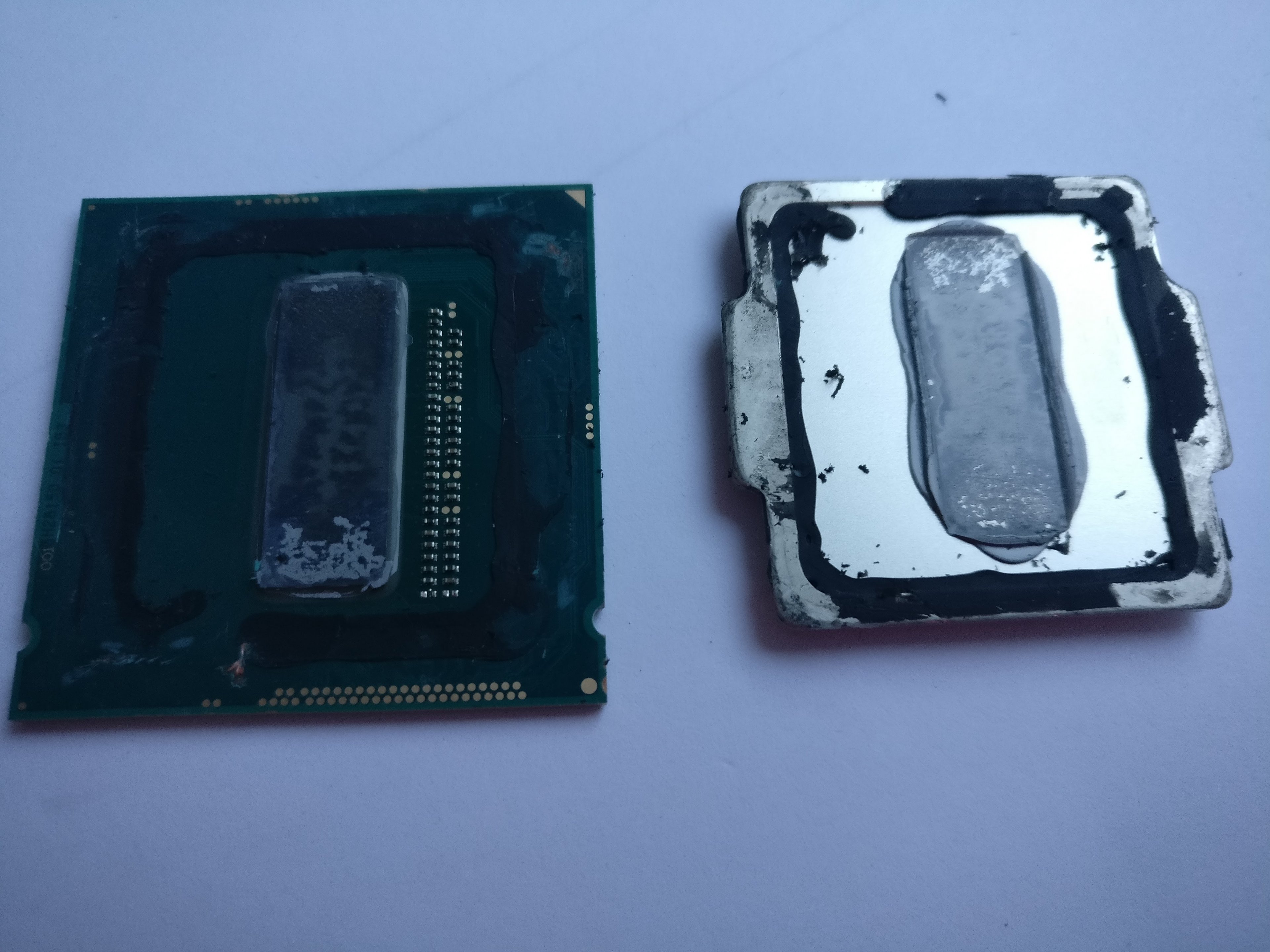

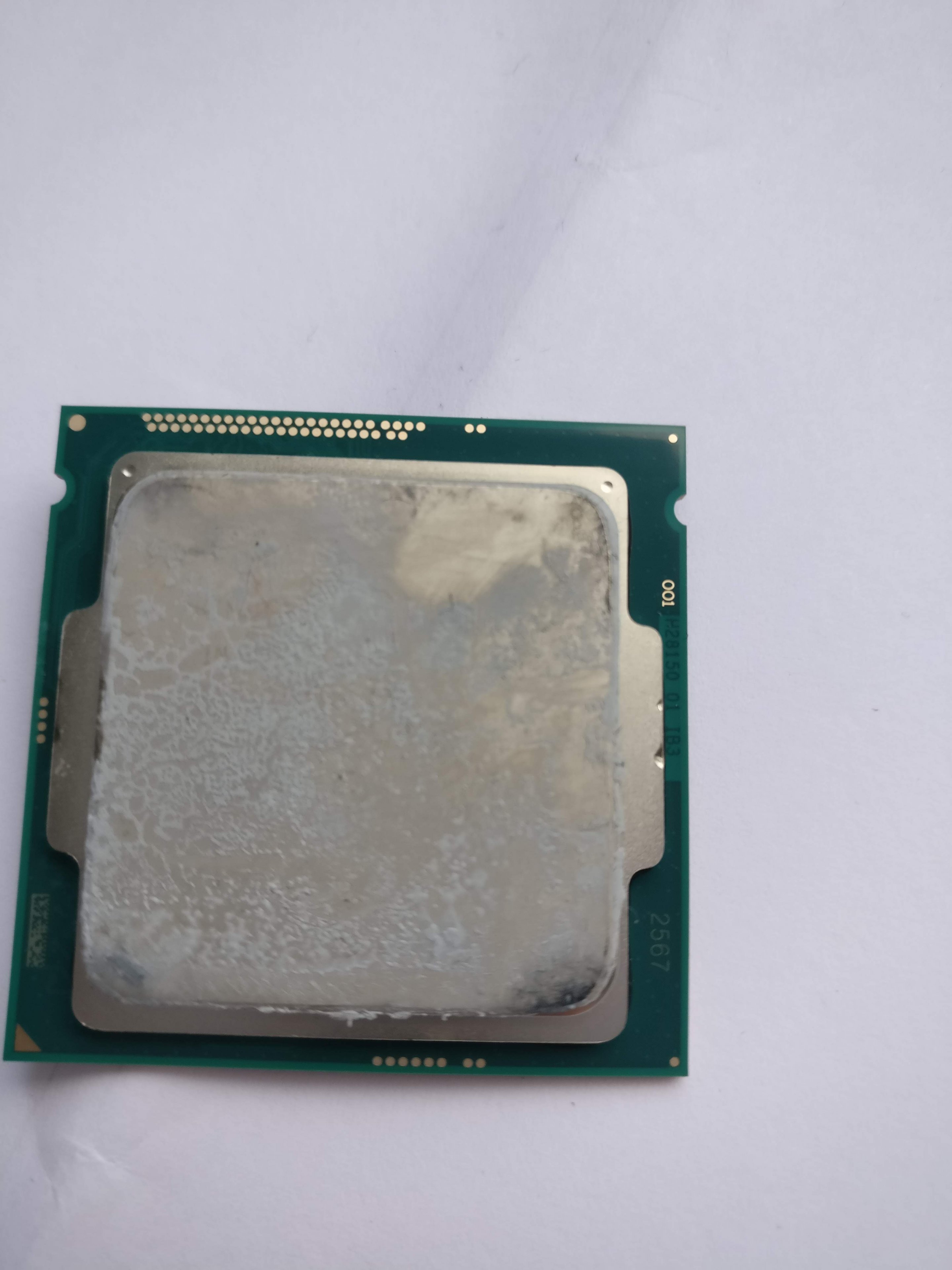

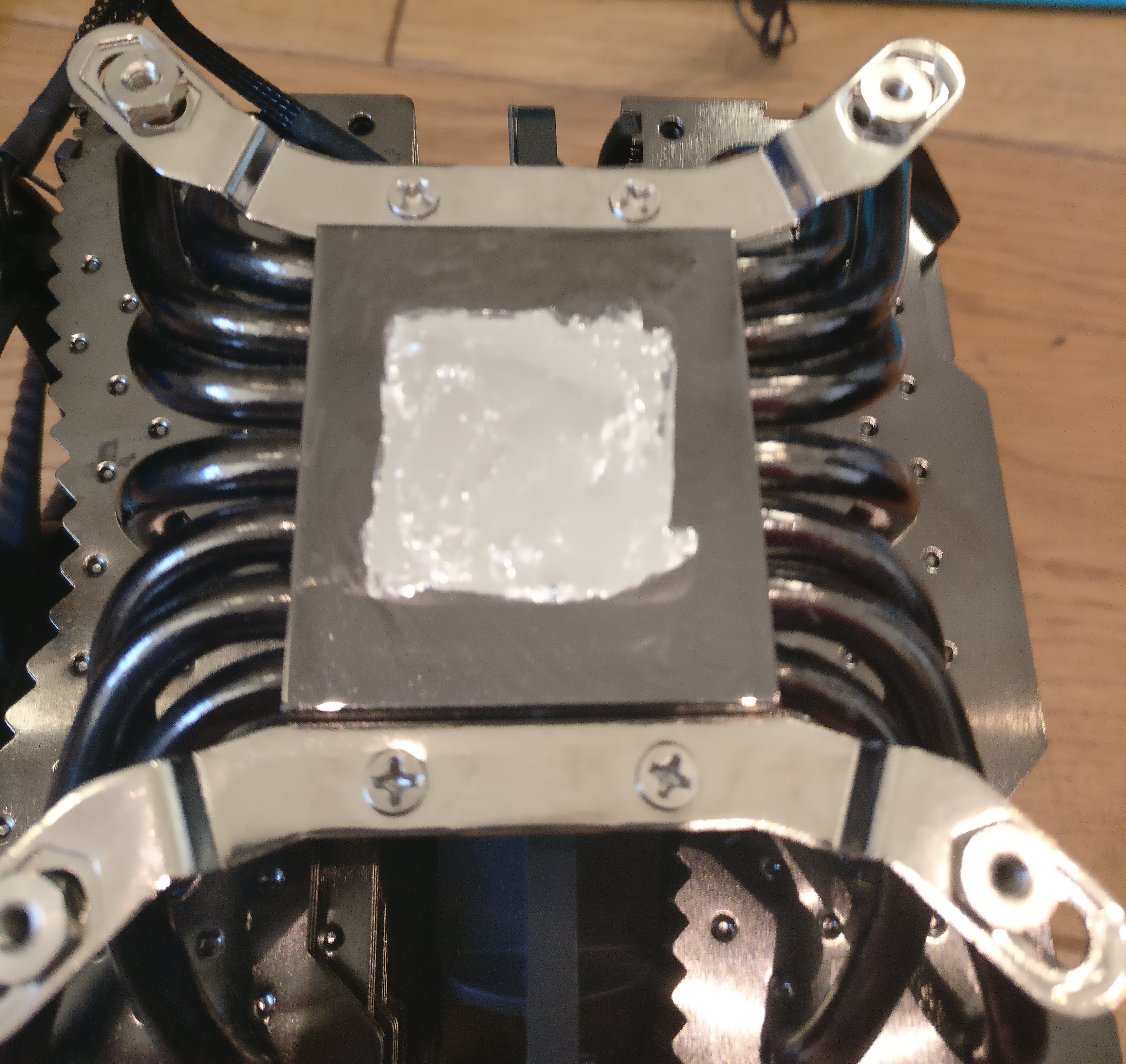

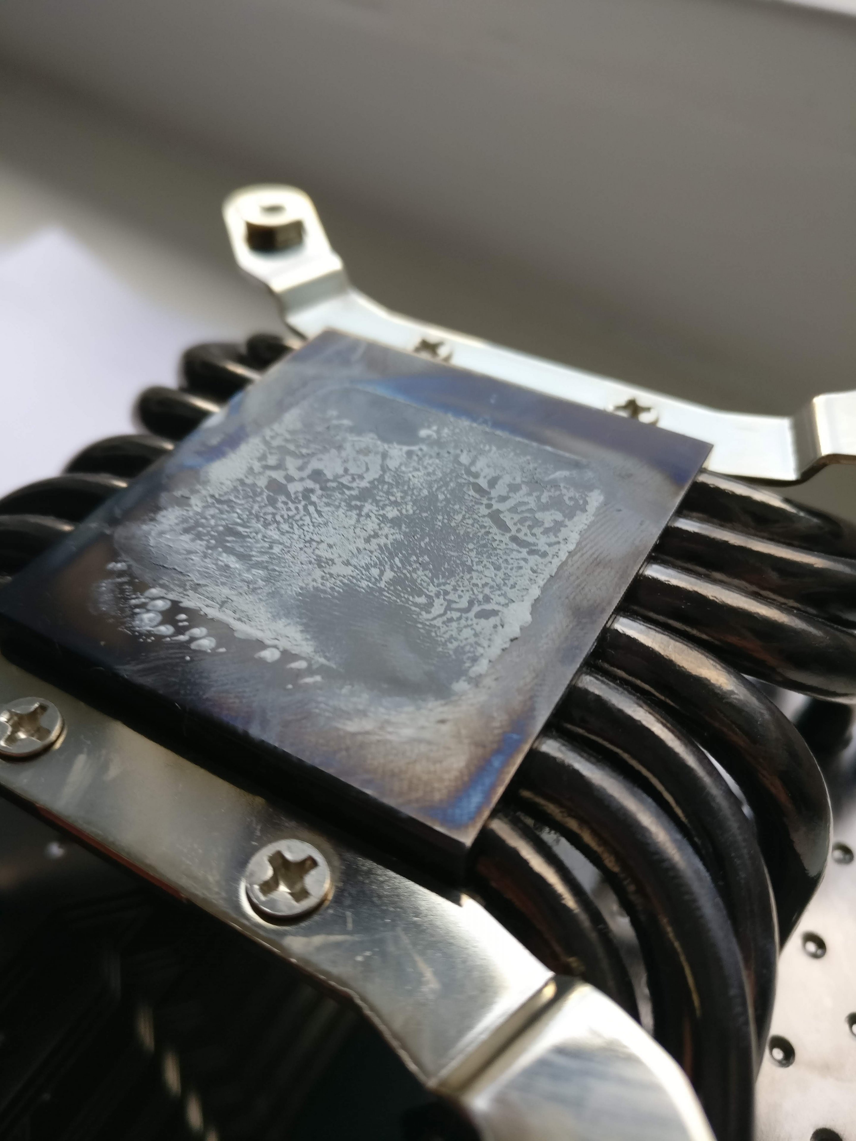

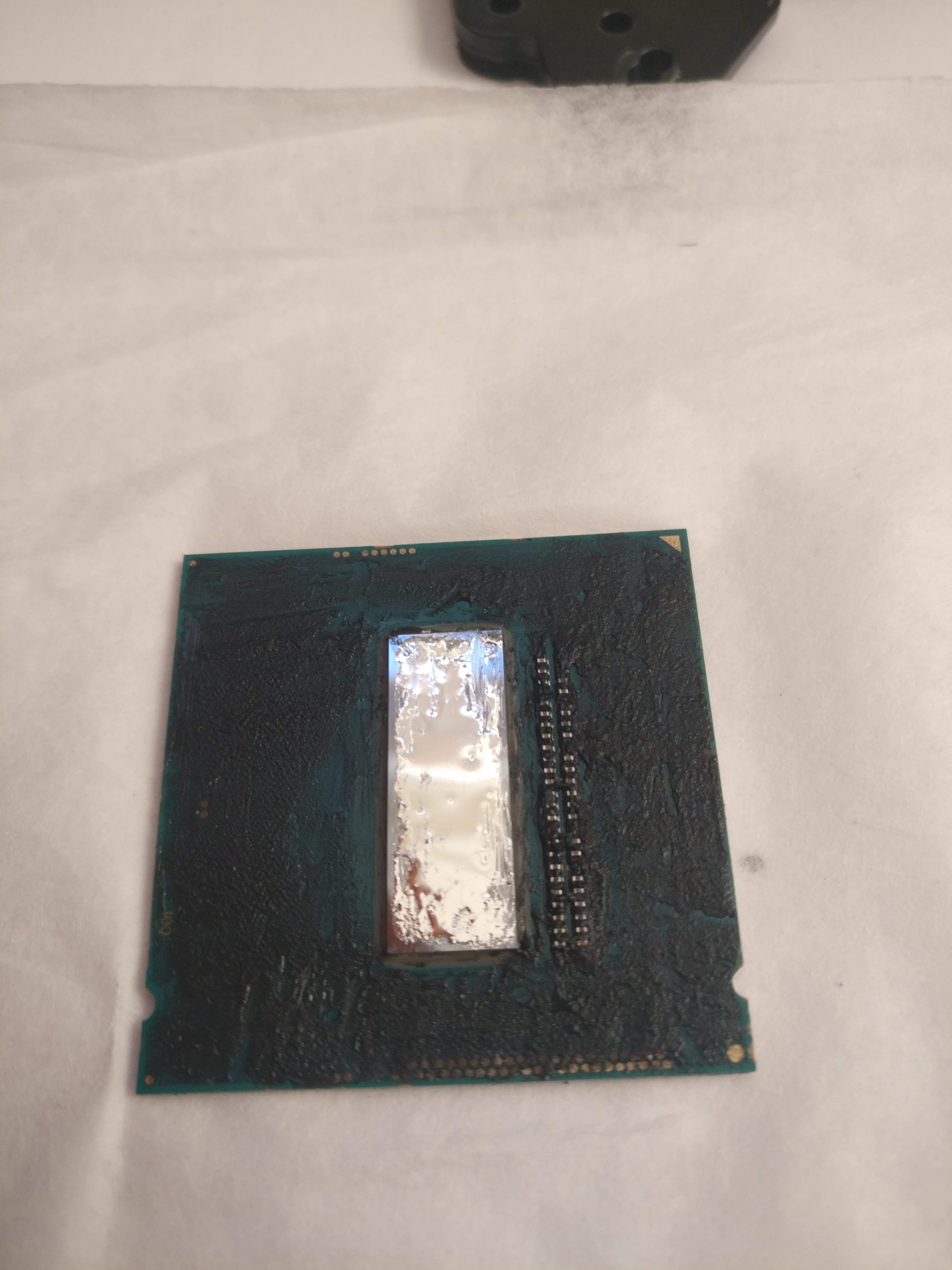

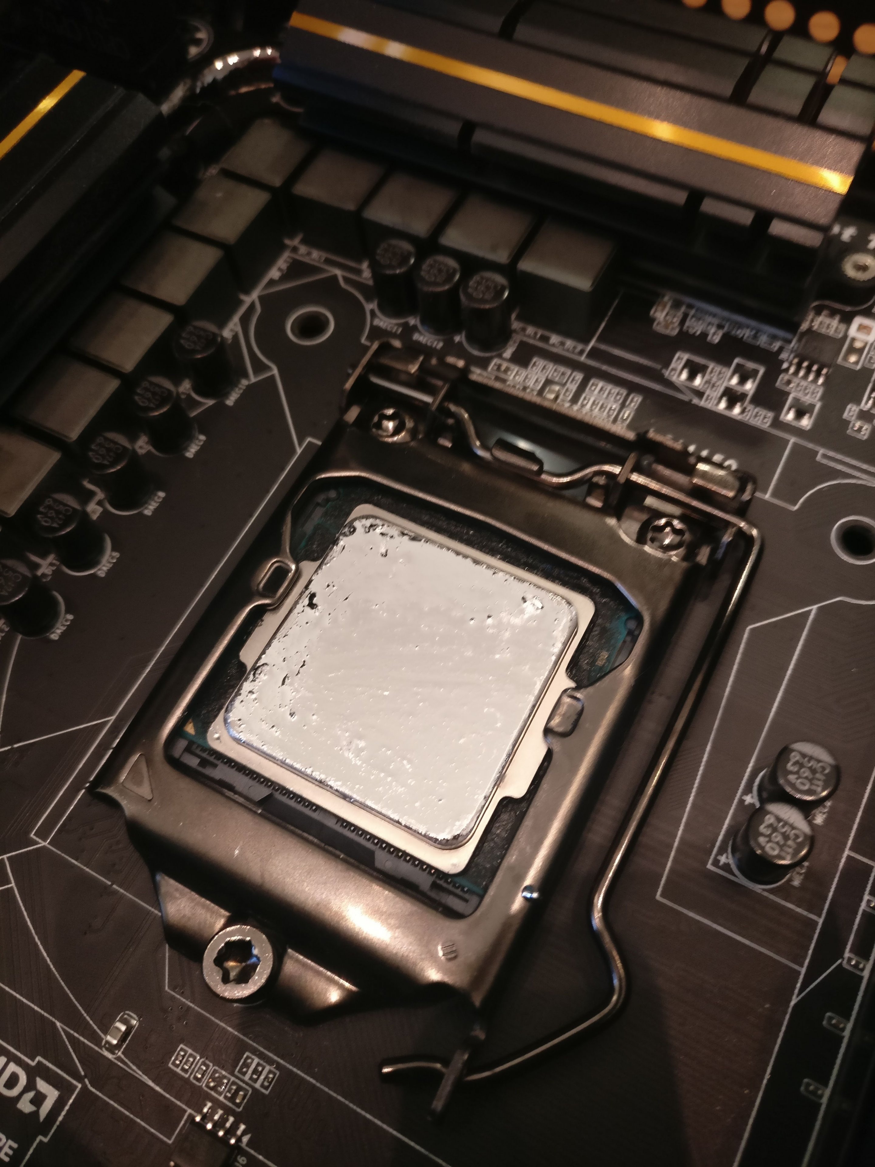

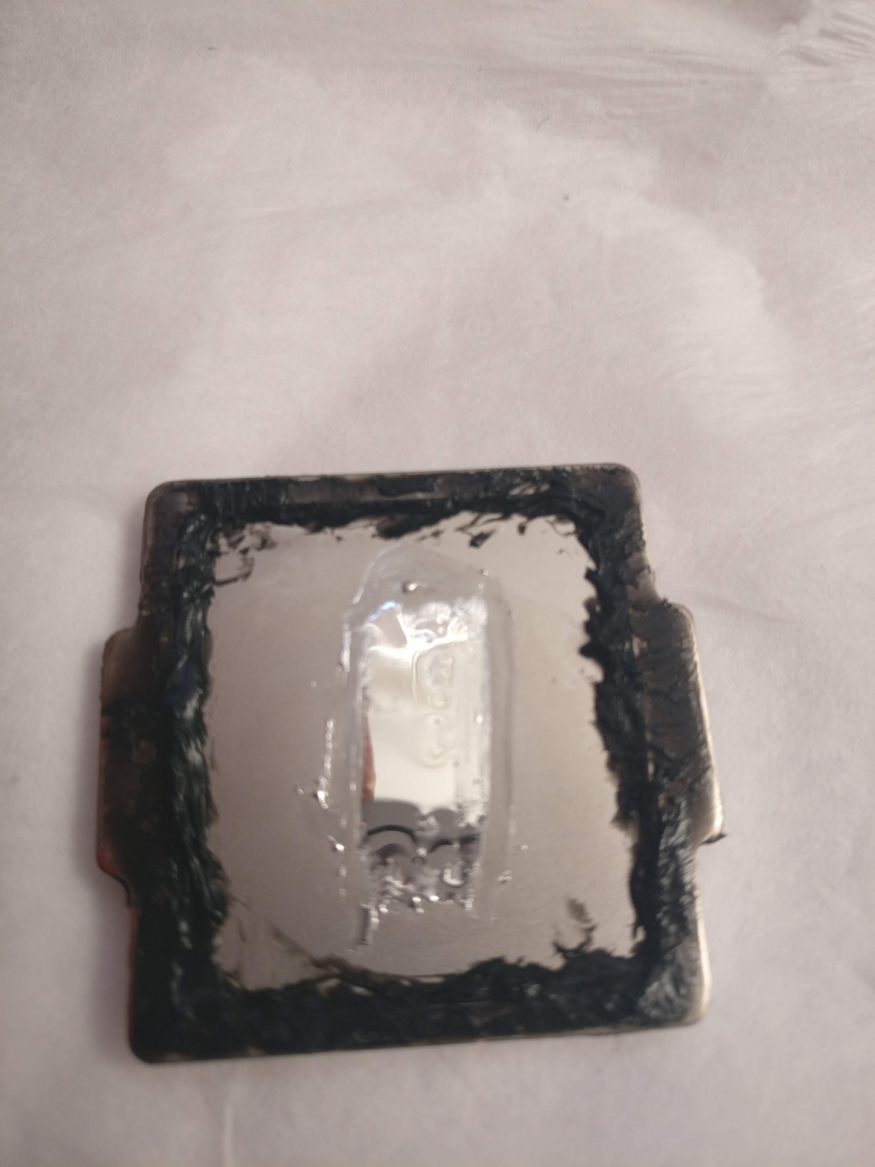

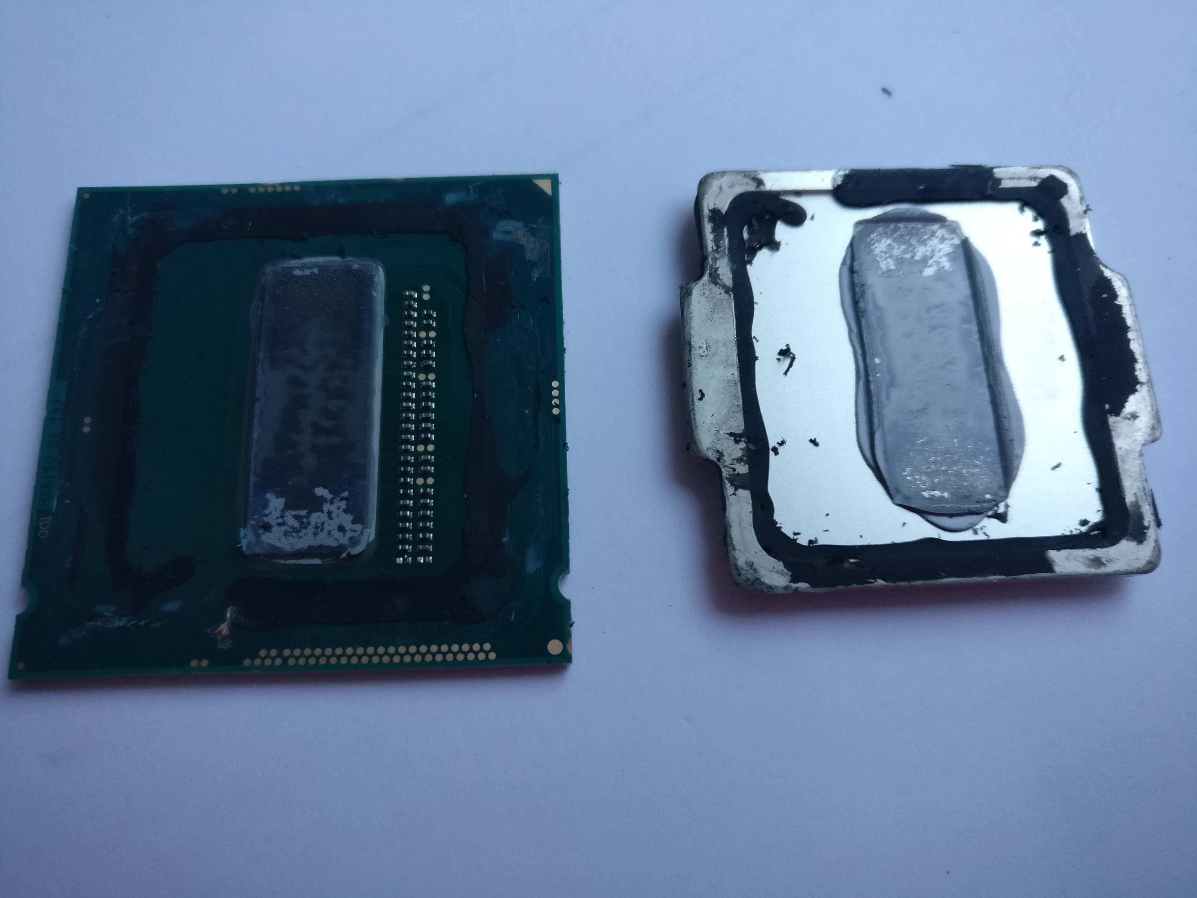

So... Update
Rasierklingen Methode klappt einwandfrei, womöglich wäre etwas mehr Geduld und z.B. Handschuhe ne netter Zusatz um den einen oder anderen Abrutscher & Kratzer zu verhindern. In Summe aber akzeptabel.
CPU und Lüfter davor
Geköpft
Isoliert und Flüssig Metall
Einbau
Erste Resultate (nach 10 Stunden Betrieb)
Idle (2 VMs, div. Dockers, ...) ~ 45°C (Raumtemp. 30-35°C - Dachgeschoss sei Dank)
Last max 65°C
Und das obwohl ich den CPU Turbo im Bios auf 4,8 Ghz sowie 20% Mehrleistung definiert und alle Lüfter generell ebenso im BIOS auf "Silent"-Modus gestellt habe.
Mir ist natürlich klar, dass die Reduzierung von etwa 35°C nicht nur vom Köpfen kommt sondern auch all den Rundum-Erneuerungen. Dennoch ich bin extrem Positiv überrascht, auch wie viele "Fehler" die CPU ohne Probleme hingenommen hat und wie einfach das zu erledigen war.
Ich bin schon gespannt auf die Langzeit-Auswirkungen.
