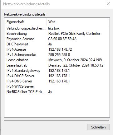

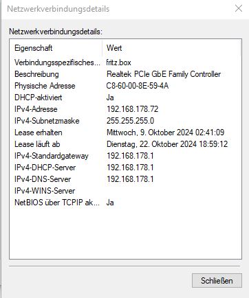

So sieht das an meinem Windows-PC aus wenn DNS vorhanden ist mit und das wäre unabhängig jetzt mal davon ob des per DHCP passiert oder manuell gesetzt wird.

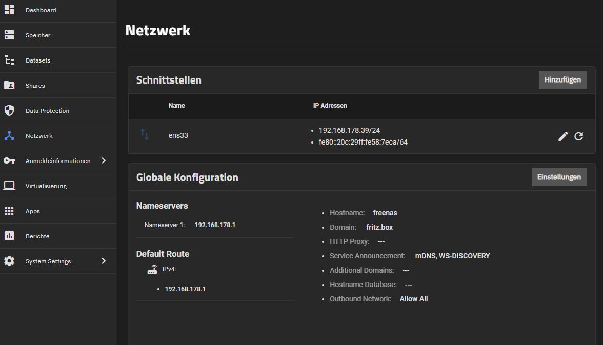

und bei meinem TrueNAS schauts wie folgt aus unter Netzwerk:
Gruß
Sascha

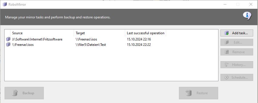

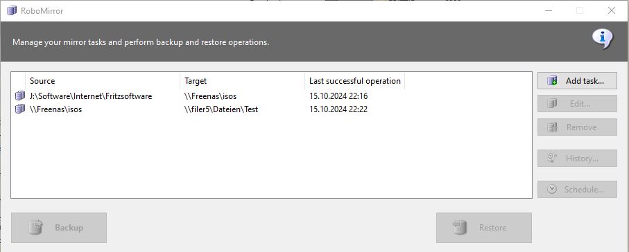

Ich schau mir mal eben RoBoMirror an, habs mir eben mal heruntergeladen, eben mal fix noch nen Share zum Testen anlegen im TrueNAS, ist bei mir nur nen Testsystem zum TrueNAS anschauen von daher ist da bei mir noch kein Share vorhanden
Gruß
Sascha

Also unter meiner Konstellation funktioniert des mit RoBoMirror.
Bei mir schauts im Test dabei so aus:
TrueNAS mit nem share in ner vm am laufen
RoBoMirror läuft auf dem Hostsystem (Win10 pro) auf welchen auch die VM in VMWare Workstation läuft
Dann gibts noch nen kleines synology NAS in der Runde
Am PC sind auch USB-Platten noch mit dran von dieser hab ich erst mittels RoBoMirror ins Share von der TrueNAS VM geschoben und dann aus diesem Share heraus in nen Testordner auf dem kleinen synology NAS und alles über den Namen.
Könnte RoboMirror auch noch auf nem Win11 System testen. Wäre nen anderes physisches System.

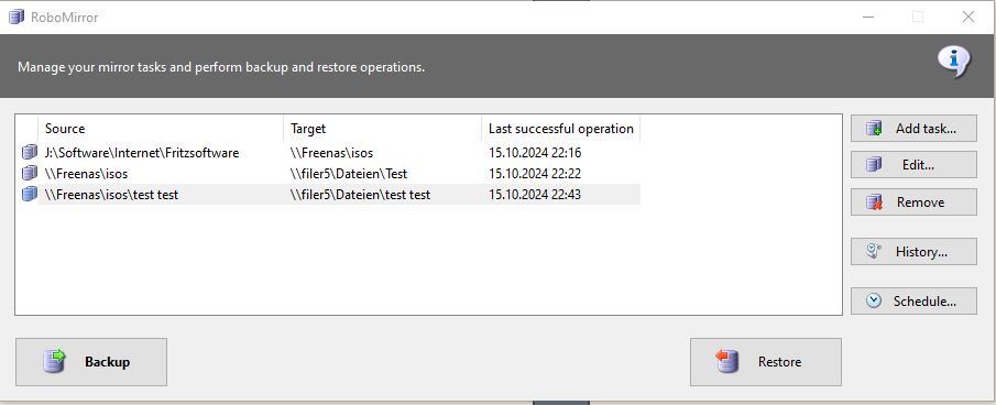

Des mit dem zweiten Netz könnte ich auch Checken aber des ginge nur innerhalb von vms weil ich nur da die Option hätte mit jeweils zwei NICS zu arbeiten an den physischen Systemen hab ich die Möglichkeit nicht dazu.
hier noch nen Test gemacht mit Ordner wo leerzeichen im Namen sind und selbst die Datei wo gemirrort worden ist hat nen Namen mit nem Leerzeichen drin.
Gruß
Sascha
