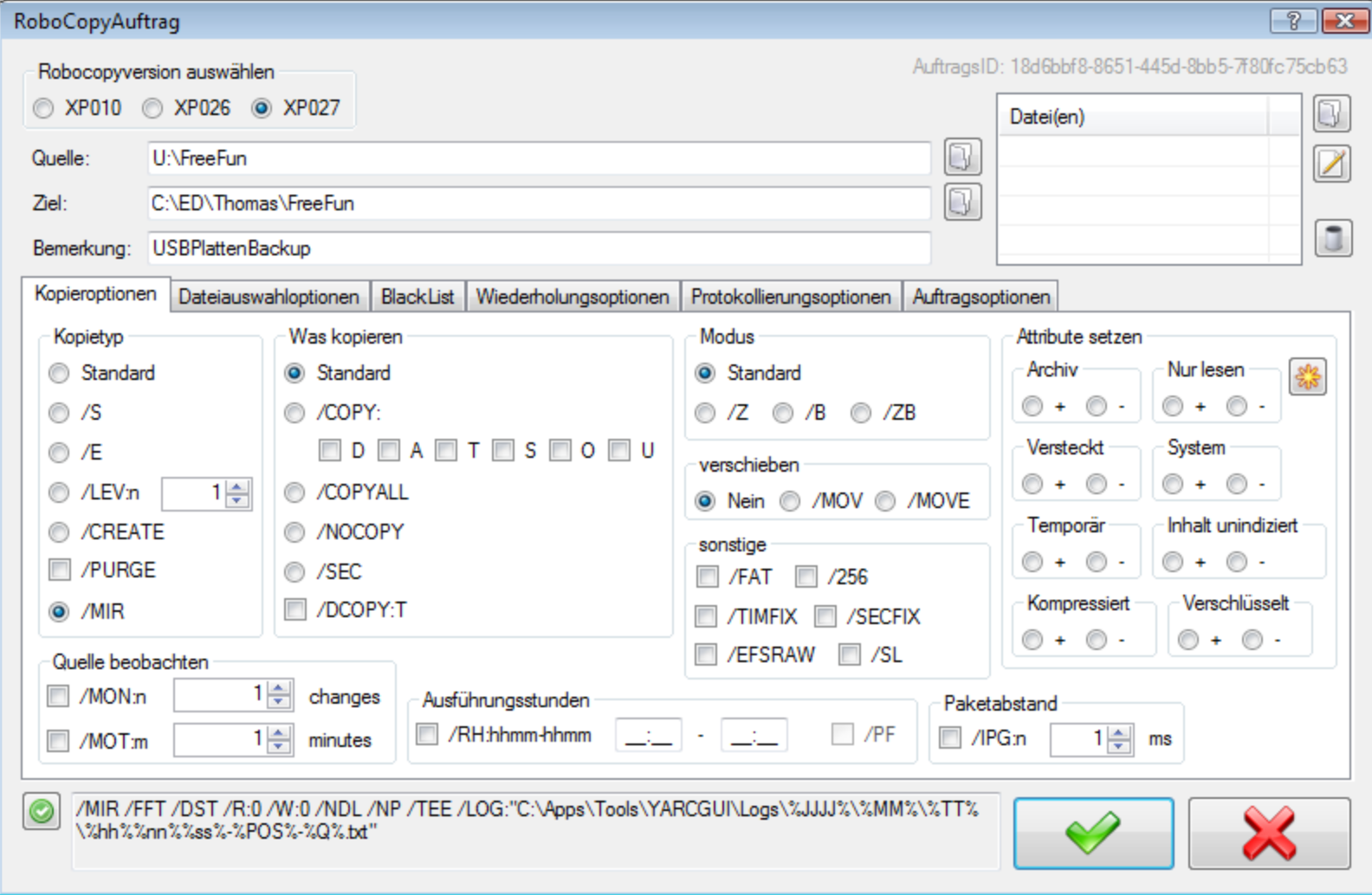

Wenn du mit den Robocopy Optionen etwas herumspielen willst.
https://www.wintotal.de/download/yarcgui/
Wurde zwar schon länger nicht mehr gepflegt, aber meines Wissens dürfen seitdem keine neuen Parameter hinzugekommen sein.
