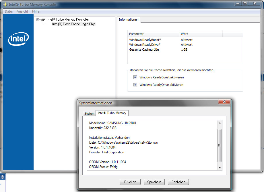

ich hab es mit dem Treiber am laufen, den mir der Lenovo Update Service angeboten hat. Versionsinformationen usw. kannst Du dem angehängten Pic entnehmen.
VG JNS
