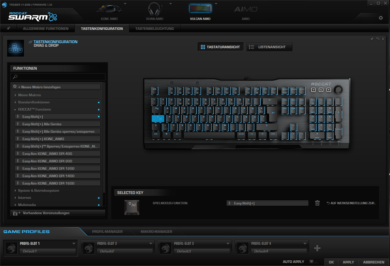

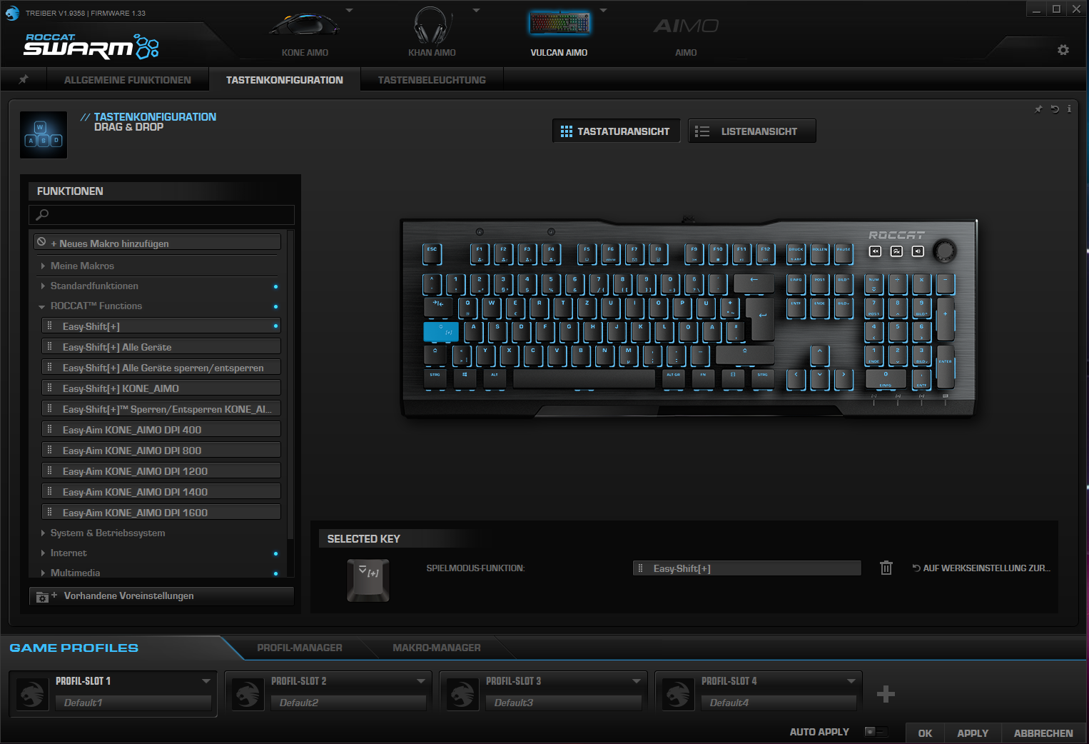

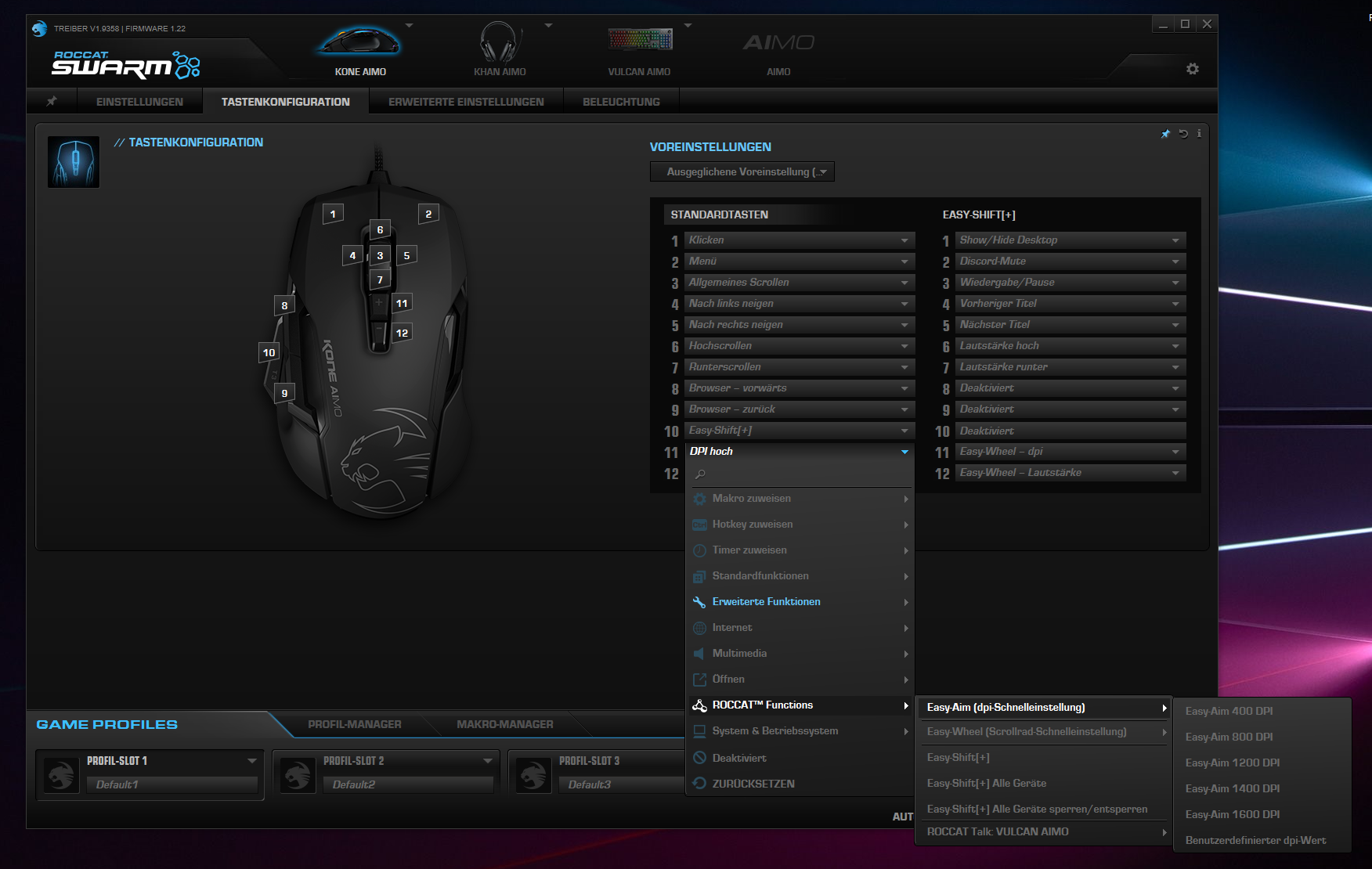

Zu 1: Das geht in Kombination von beidem, dazu musst du allerdings Roccat Talk FX installieren damit Maus und Tastatur kommunizieren können. Und dann die Funktion "Easy Shift - Alle Geräte" auf die Easy Shift Tasten legen nicht vergessen, sonst gehts nicht.
Zu 2: Das geht mit der Tastenbelegung "Easy Shift - Alle Geräte sperren/entsperren"

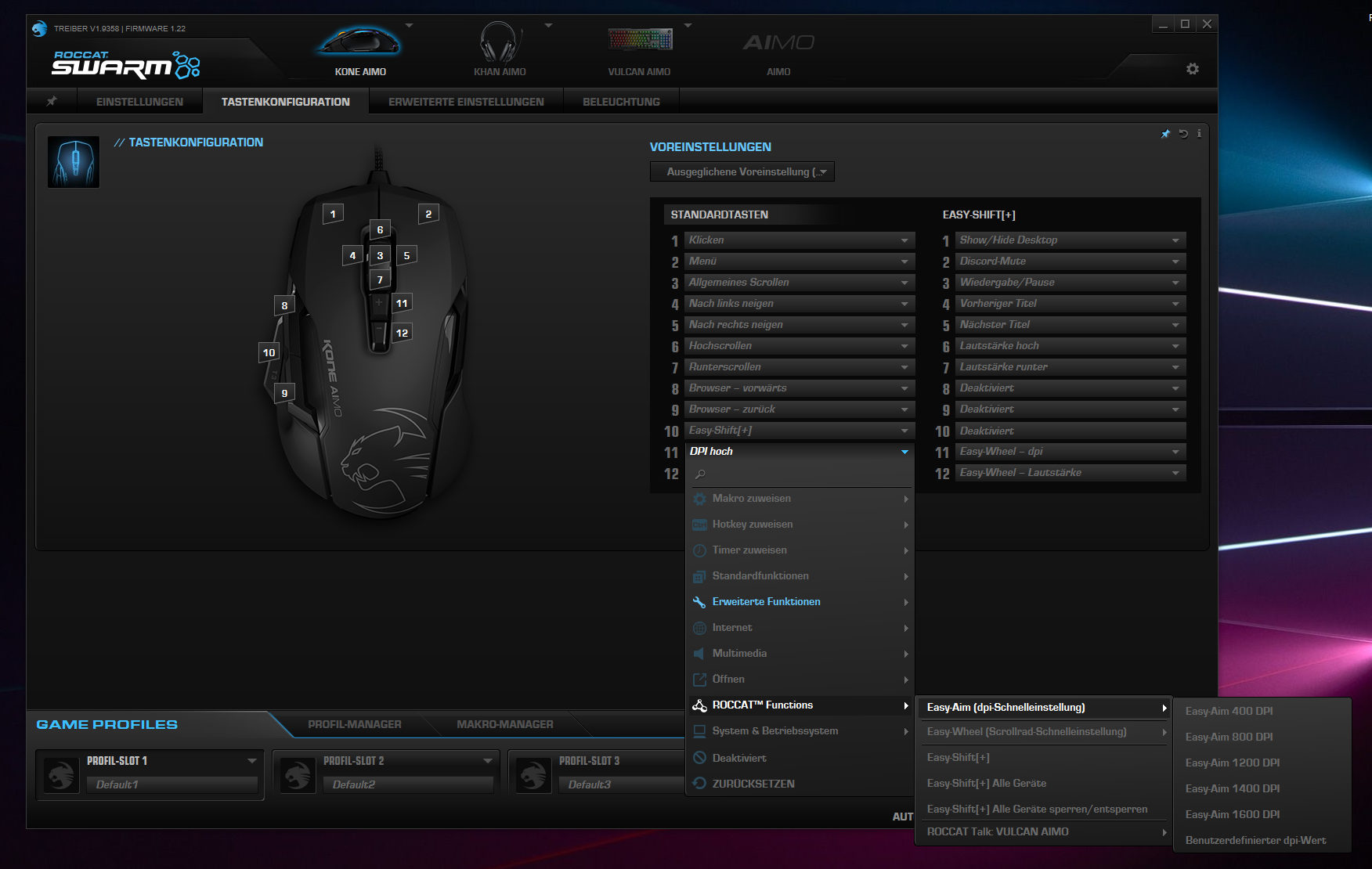

Zu 3: Das müsste Easy-Aim sein was du meinst.
Scroll hier mal in den Abschnitt Technik runter: https://www.gamestar.de/artikel/roc...aezise-maus-fuer-shooter-freunde,3006100.html

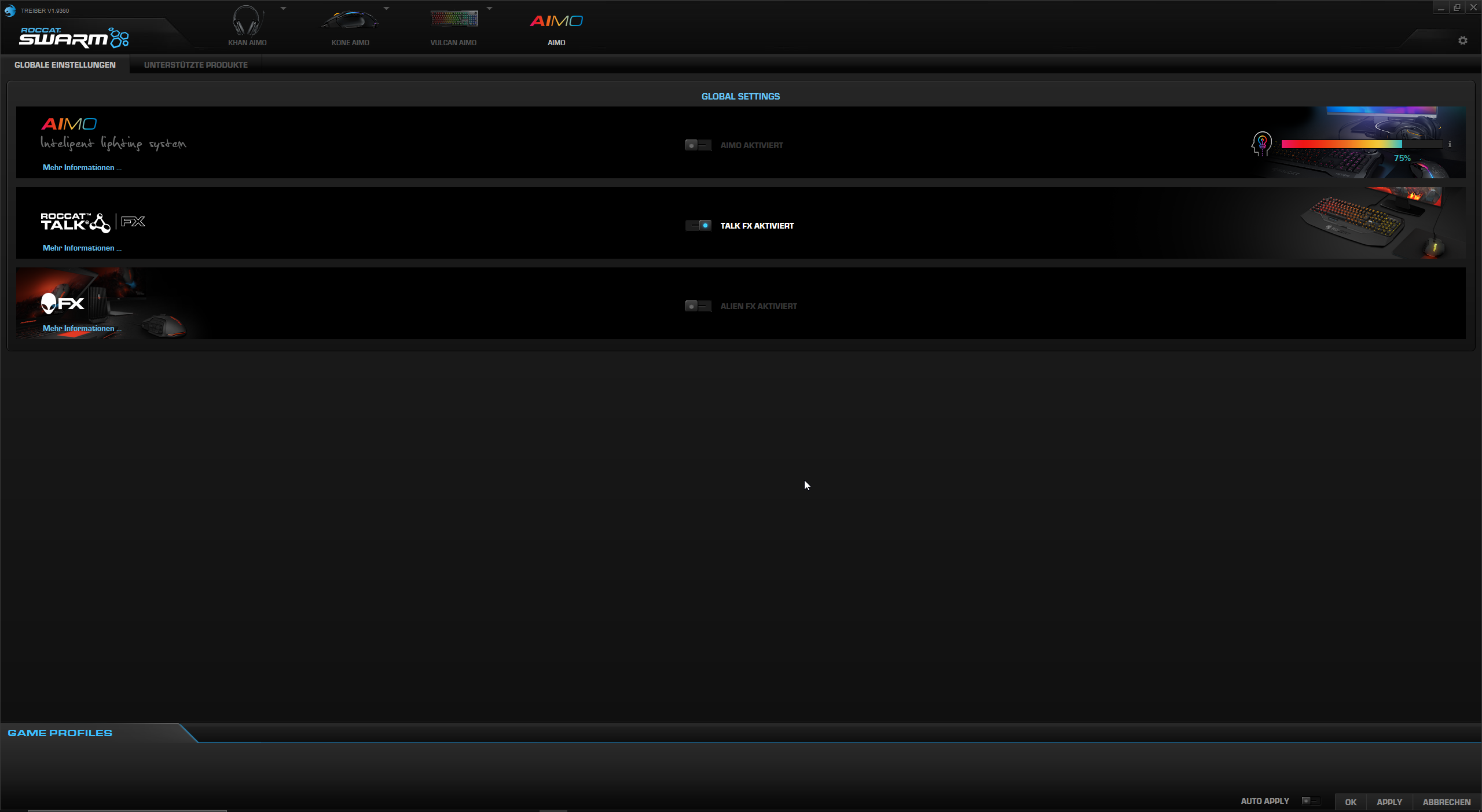

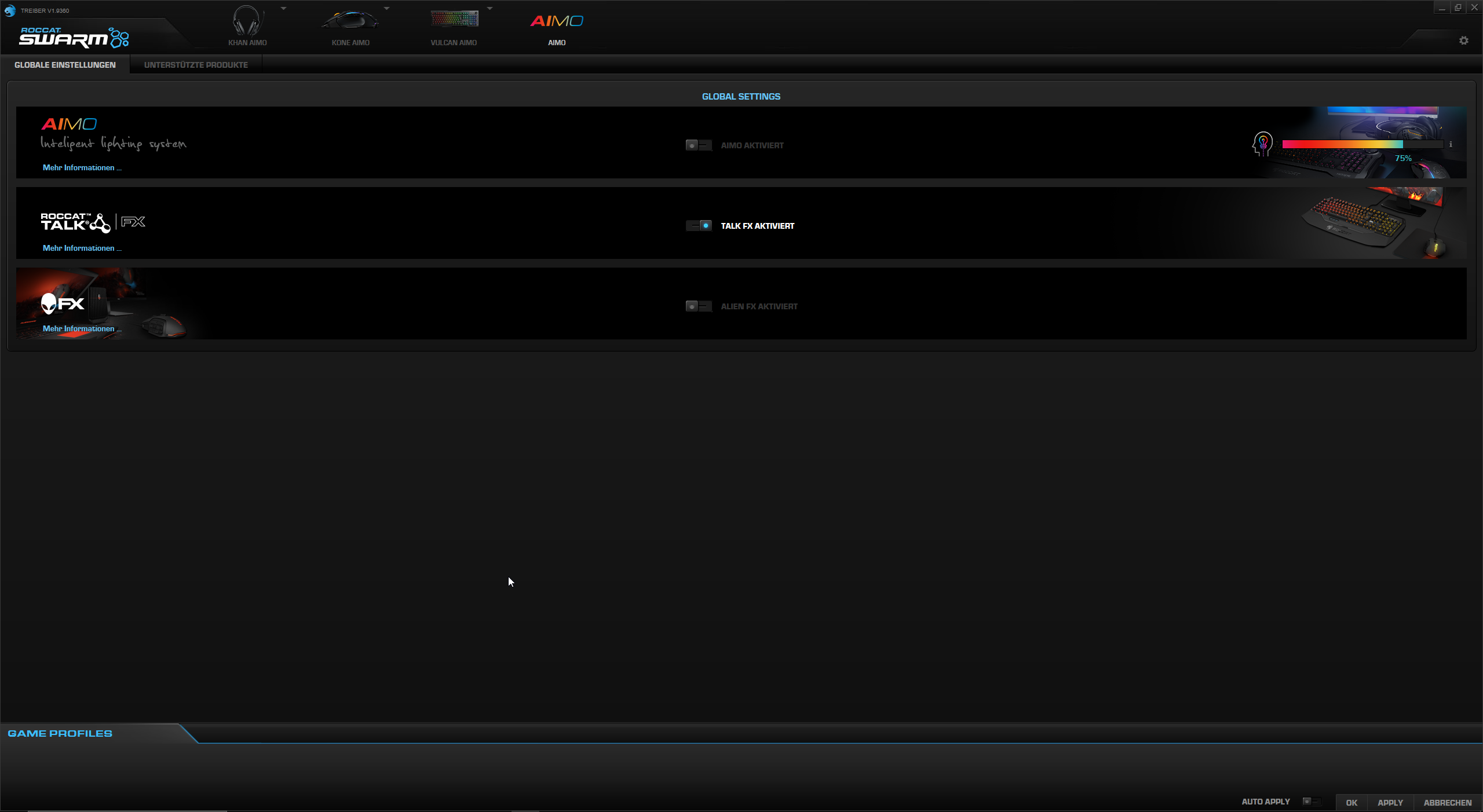

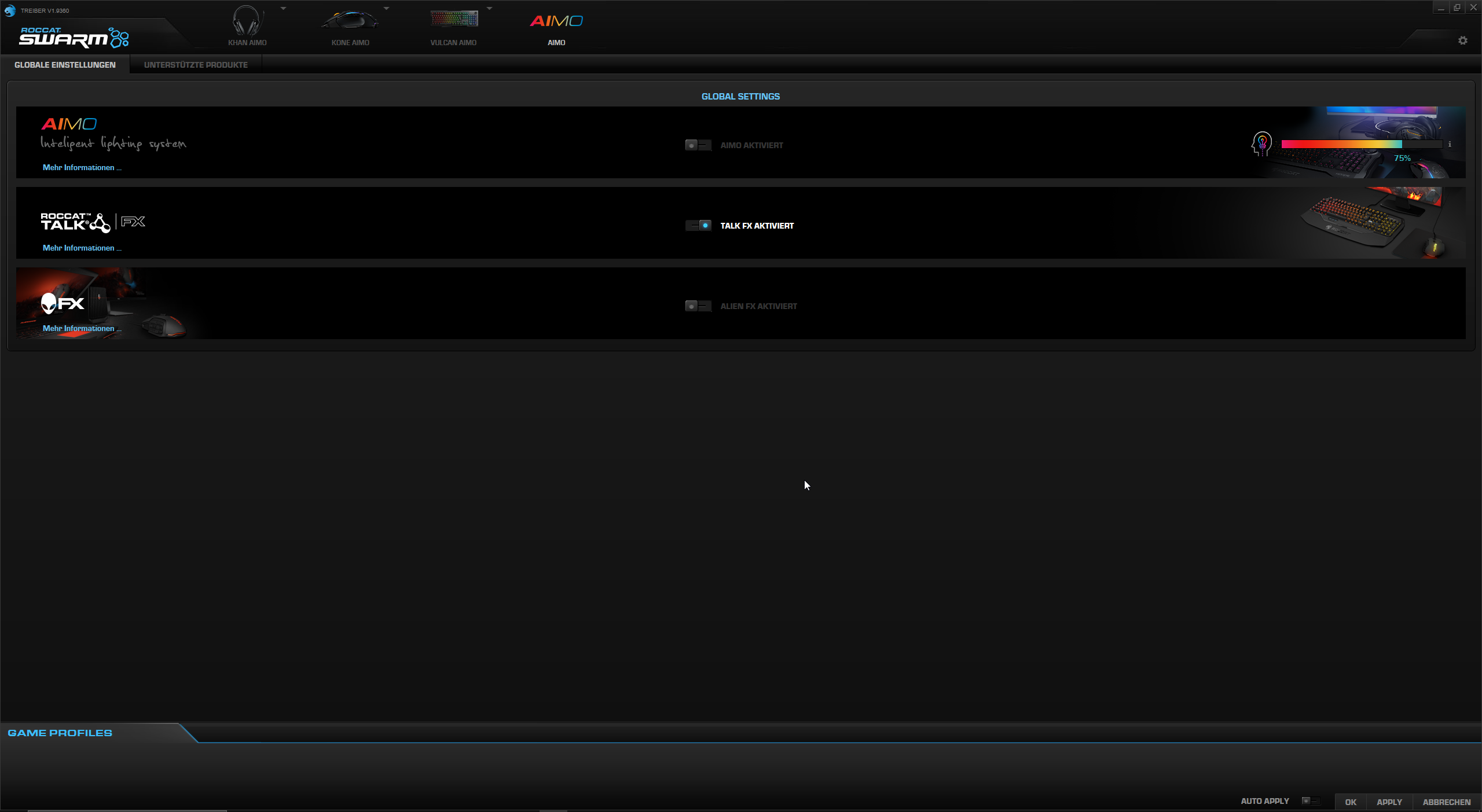

Also bei mir leuchtet Talk FX durchgängig blau, du musst es in der Swarm Software noch aktivieren.
Sobald ich allerdings Swarm komplett schließe blinkt es rot/blau, Swarm sollte also minimiert weiterlaufen.
Den Game-Mode an der Tastatur musst du auch noch aktivieren, sonst ist Caps-Lock kein Easy-Shift.

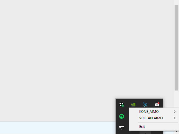

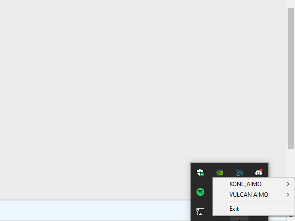

Klick mal mit der rechten Maustaste auf das Talk FX-Icon und schau welche Geräte er dir anzeigt.
Danke, hat mir weitergeholfen, total bescheuert das ich mir eine Software (Talk FX) runterlade, dann diese nochmal aktivieren muss nachdem sie installiert wurde und nachdem ich sie aktiviert habe stellt swarm fest, dass es einen neuen Treiber für meine Produkte hat, die dann auch nochmal schnell installiert werden.....
Naja die Verbindung passt jetzt zumindest, aber leider funktioniert das übergreifende Easy Shift noch immer nicht wirklich.

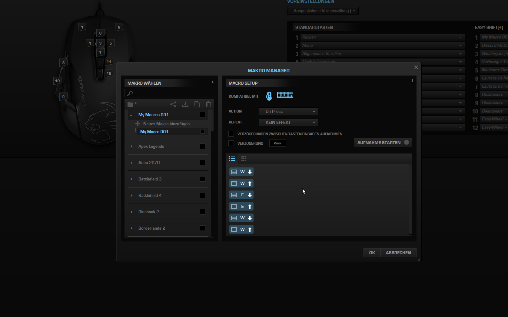

Wenn ich Easy Shift an dem gerät drücke, an dem ich ich auch die Taste betätige funktioniert es zuverlässig, wenn ich es aber Gerät übergreifend mache, funktoniert es eingeschränkt aus einem simplen Marko wie drücke w und d wird gerne auch mal sowas "wwwwww" oder "wwwwd", warum keine Ahnung.
Habs grad mal versucht zu reproduzieren, konnte es auch feststellen.
Allerdings läuft es bei mir sauber wenn ich unter "Action" "On Press" einstelle.
