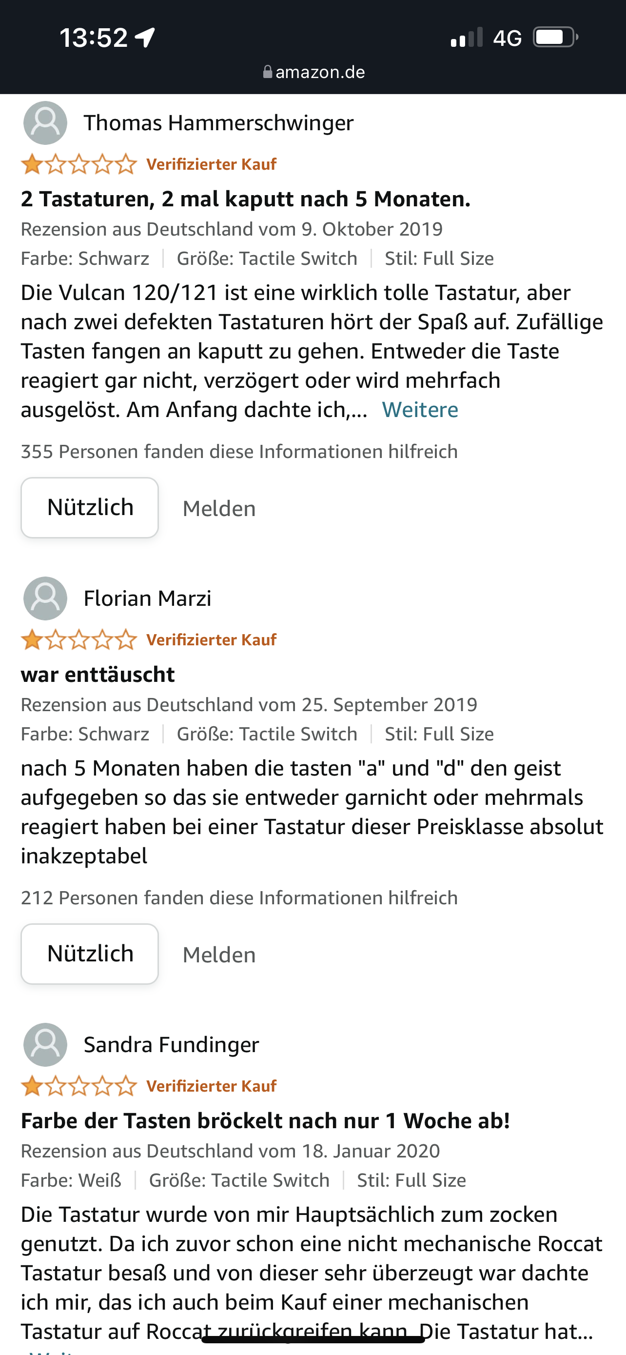

Im Amazon Kundenkommentare zu Roccat Vulcan 121 schreiben auch sehr häufig dass fast nach 1-2 Jahre kaputt ging. Also liegt es an minderwerhige kalte Lötstellen die das löst. Auch Tastenlackierung lösen häufig ab :(
Du bist wohl nichts alleine.
