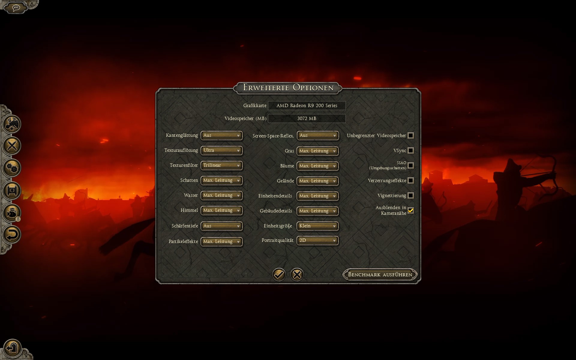

Ich habe daraufhin die Grafikeinstellungen per Schieberegler auf den niedrigsten Wert, also quasi ultra-low, eingestellt und das Spiel läuft durch.
Nun ist die Frage, welche dieser Einstellungen sind CPU-lastig? Was lass ich lieber unten und was kann wieder hoch?

Einfach nacheinander alle 14 Einstellungen durchprobieren? Du kannst ja Mal mit den Partikeleffekten anfangen.

@0815: Genau das wollte ich eigentlich vermeiden ;) Dauert ja ewig, bis ich alles durch habe immer mit Spiel starten, probieren, umstellen, Spiel neu starten, etc
