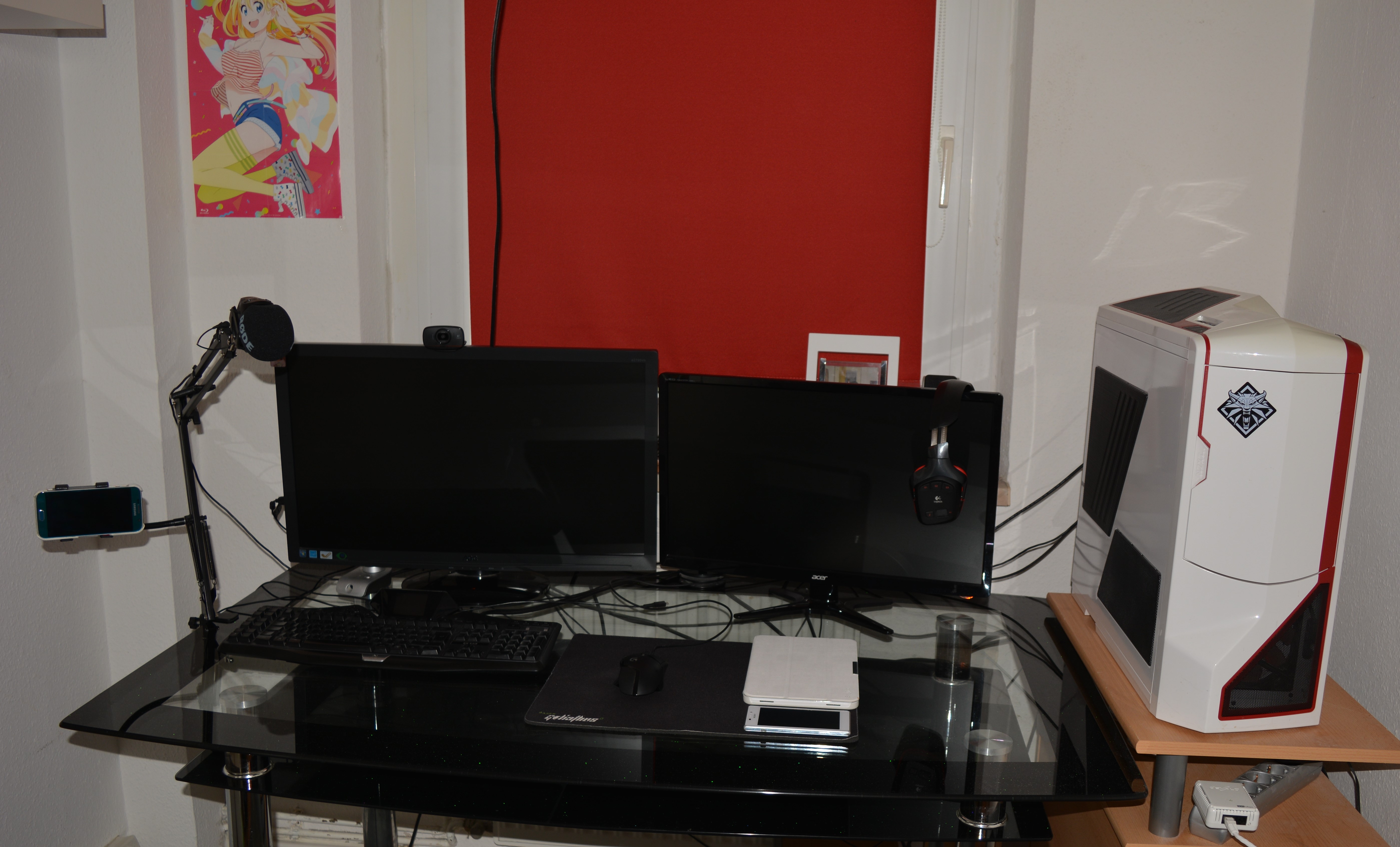

Mein Aufbau.
Naja da das Mikro die Schwachstelle beim G930 ist (Bekannter hatte das gleiche) und ich so oder so oft ohne Headset quatschen wollte kommt mir ein Separates Mikrofon doch sehr gelegen.

das Stereo Video Mic Pro hat eine den Specs nach zu urteilen recht durchschnittliche Nieren-Charackteristik. Das heißt, theoretisch sollte schon eine Dämpfung des von hinten eintretenden Schalls stattfinden. Das Prinzip bringt einem jedoch herzlich wenig, wenn sich die Tastatur nicht auf der unempfindlichen Seite liegt. Heißt im Klartext: das Mikro muss eigentlich zwischen Mund und Tastatur platziert werden. Die "tote" Hinterseite (die ja eigentlich nicht tot ist, sondern in Abhängigkeit spezifischer Frequenzspektren einfach nur weniger Pegel überträgt) sollte dabei wenn möglich genau auf die Tastatur gerichtet sein - auf die genau gegenüberliegende Seite sprichst du dann hinein.
In der Praxis ist das Alles leider nur bedingt möglich, da man an ein Stativ mit begrenzter Länge sowie das Sichtfeld des Monitors angewiesen ist. Wenn sich durch die Positionierung und das Verringern des Abstandes zwischen Mund und Mikro (-> Anhebung des Nutzpegels -> vergleichsweise geringe Umgebungsgeräusche) nichts mehr rausholen lässt, dann hilft nurnoch eine leisere Tastatur oder ein Mikro mit einer noch engeren Niere.
