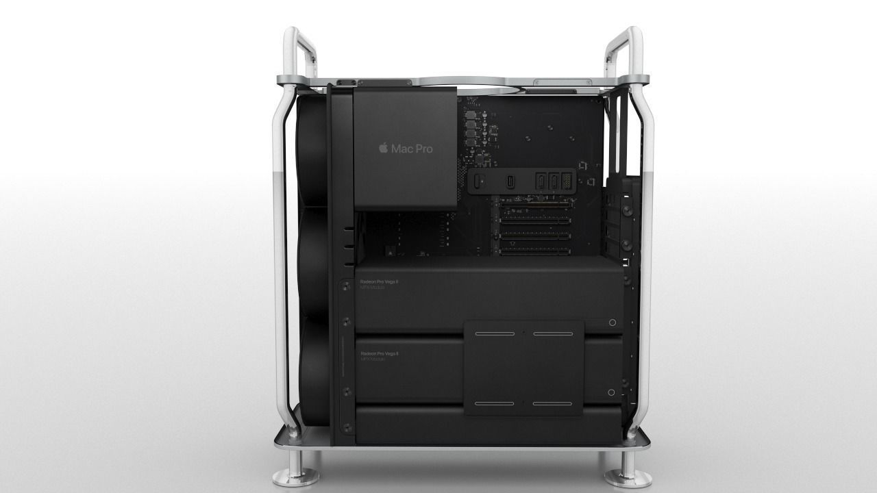

Bisher wurde das über unprofessionelle Diskussionen mit „Löcher in Seitenwänden“ abgedeckt, aber: Insofern sehe ich die Epoche schlechter PC Gehäuse am Ende! Definierten Luftfluss, diesen Aspekt sollten entsprechende Tests/Reviews verstärkt berücksichtigen.
Das was die Redaktion als Gehäuse hernimmt wirkt als eine gebastelte zu große Air-Shroud.
PS828 schrieb:
es wird kinen grund geben so eine klobige AIB karte der FE vorzuziehen. zwei slots sind halt wirklich perfekt gerade bei mehreren karten.
Zwei flow-thru übereinander? Vielleicht hast du im Sinn, dass jeden zweiten Lüfter auszustellen, das macht es attraktiv?
Die warme Abluft der einen wird doch die andere aufheizen.
In Server und Workstation würde man mehrere bestenfalls in einen Luftkanal stellen (den man sich auch selbst ziehen kann!), dann aber auch den Luftstrom von vorne nach hinten über geeignete Kühlkörper lenken (shroud, baffle, …). Du weißt was ich meine:
