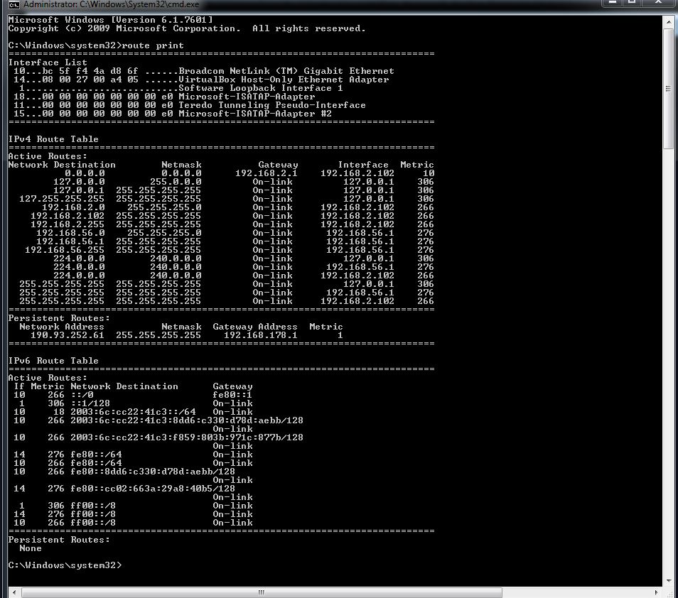

Tameros, bitte starte mal den Registry-Editor und navigier nach "HKEY_LOCAL_MACHINE\SYSTEM\CurrentControlSet\services\Tcpip\Parameters\PersistentRoutes" (Mausklicks oder Suche mit F3) und exportier den Schlüssel.
Eine Kopie davon würde mich interessieren.

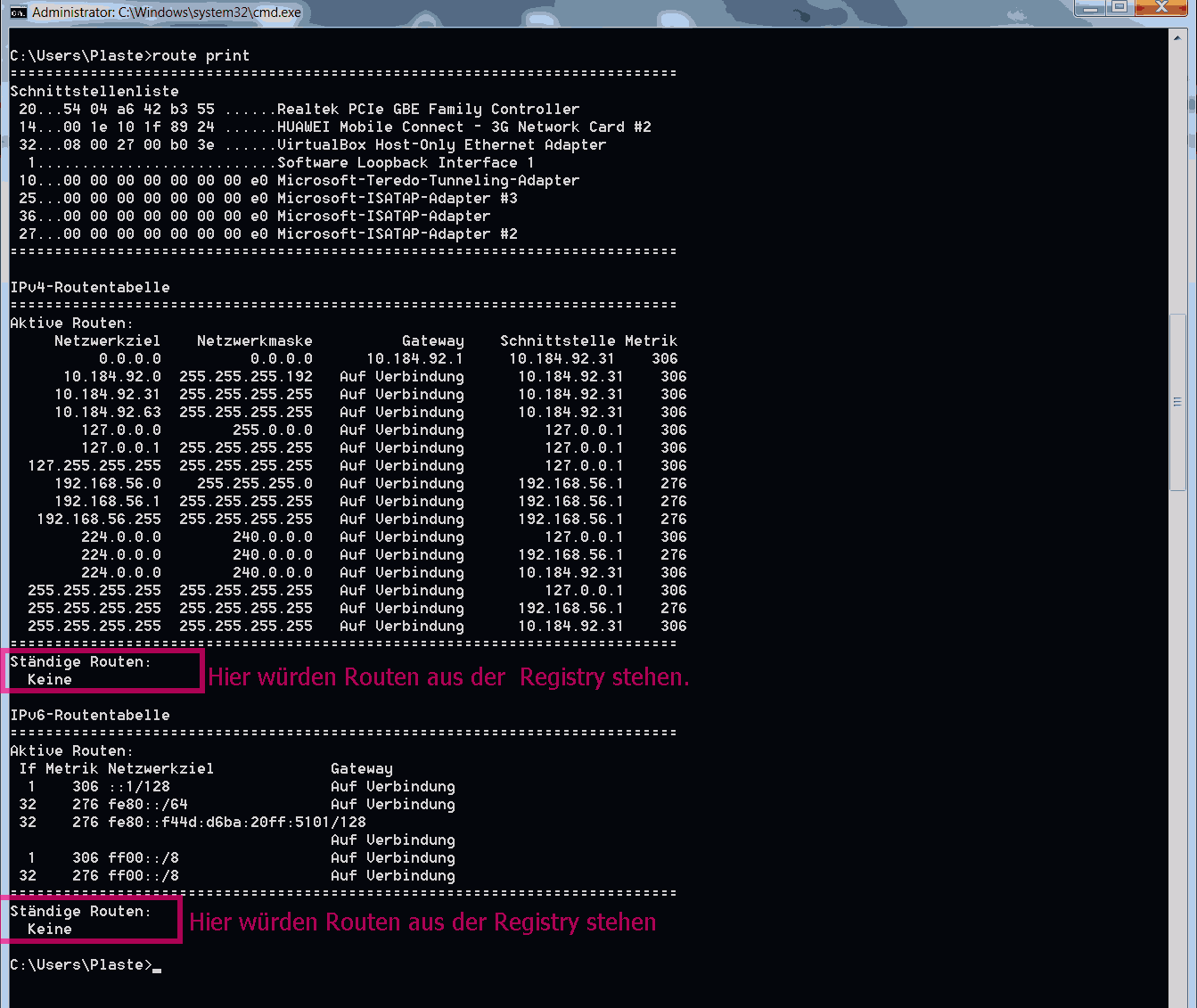

Der Eintrag kann über die Konsole (Eingabeaufforderung, cmd in Ausführen eintippen) mittels "route" geändert werden. Man kann Routen zufügen, ändern oder löschen. Mit "route print" kannst du dir das aktuelle Routing anschauen.
Ich tippe das Routing wurde von einem AdBlocker, Spybot oder einer InternetSecuritySuite eingestellt. Ein "=" ist aber unnötig, normalerweise.

@Plaste: Sorry! Ok, danke. Habe mal alles mit Clam-AV rausgetan, sind jetzt nur noch 2 Einträge, gehe mal stark davon aus dass alles von Clam-AV false-positive war, da die restlichen sich ja nicht gemeldet haben. Die Quarantäne in Kaspersky weist aber eine Steam-api.dll auf, das finde ich doch seltsam..

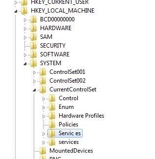

Zum Regeintrag: Im Ordner von Currentcontrolset habe ich auch einen Ordner namens "Servic es" - ist das normal? Den Schlüssel findest Du im Anhang.
Services ist selbstverständlich normal, ein "Ordner" ist das aber nicht, sondern ein Schlüssel, warum fragst Du danach?

Wegen der Frage: Das Leerzeichen kam mir nur Suspekt vor.
Ja ist auch nicht normal.
Den Wert in PersistentRoutes kannst du einfach löschen.
Den "Servic es" Schlüssel lösche einfach auch. Oder lade falls da etwas drinnensteht es noch hoch. (Ist garantiert nicht normal)

Ich habe den Wert mal gelöscht, frage mich aber woher der kommt.. das ist doch seltsam?! Den Servic es-Schlüssel auch, da war zwar ein "Unterschlüssel" (Verlief nach ACPI / WakeUp) aber der Eintrag hatte keinen Wert oder sonstiges, beziehungsweise es war kein Registrierungsschlüssel zu sehen.
Das Leerzeichen entsteht, wenn der Zweig exportiert wurde, als Textdatei geschrieben oder verschickt wurde und dann wieder re-importiert wurde.
