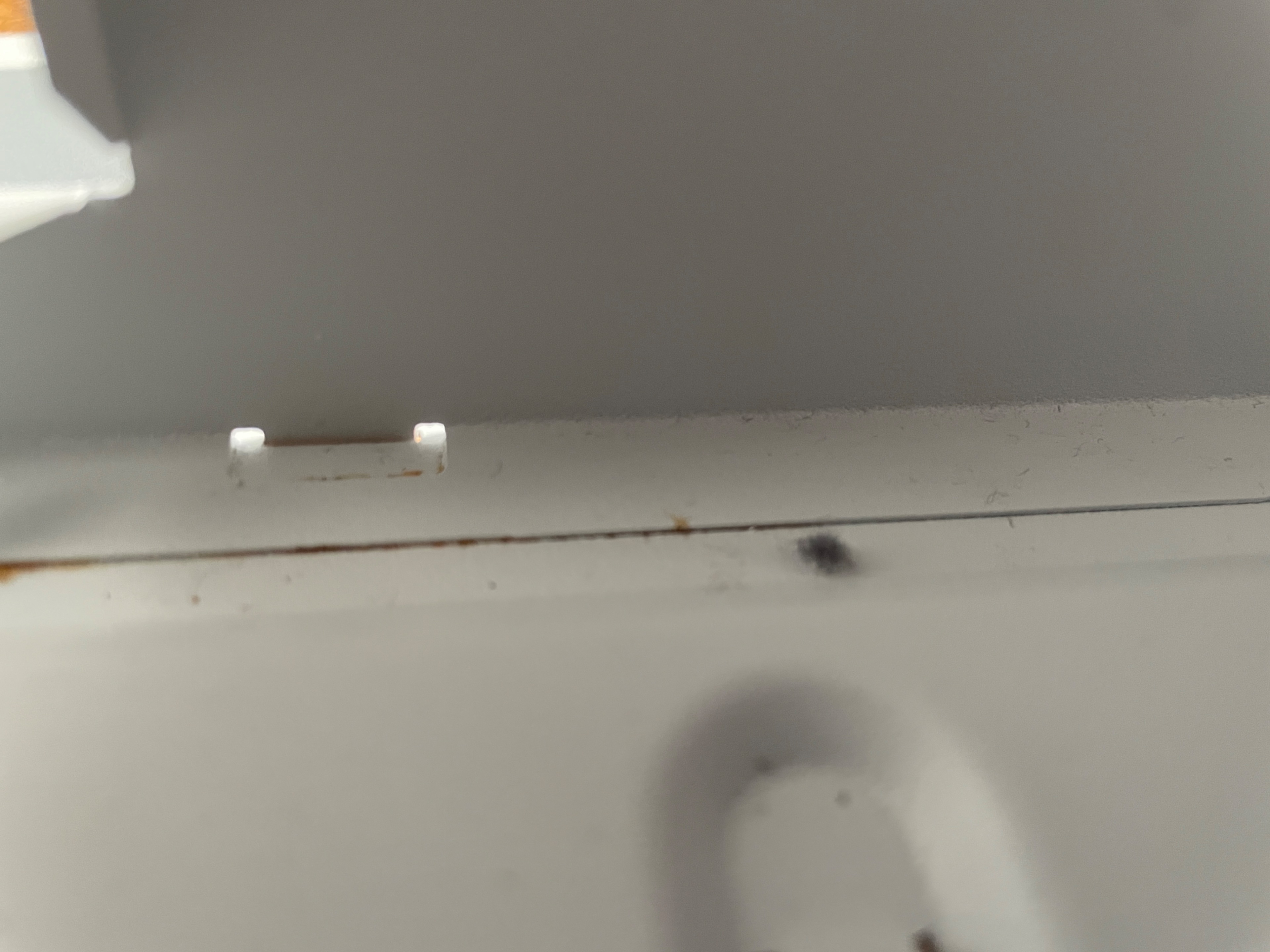

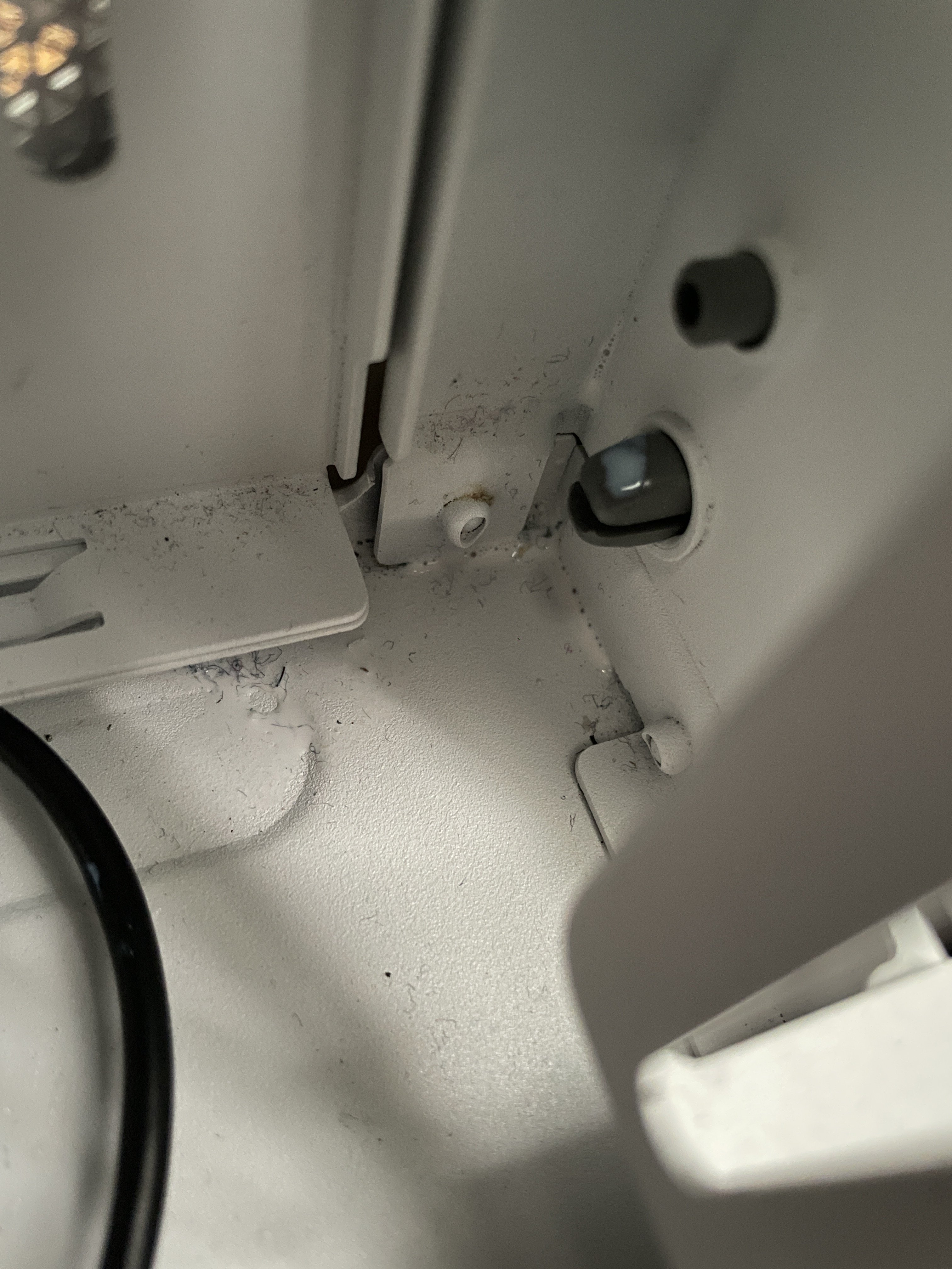

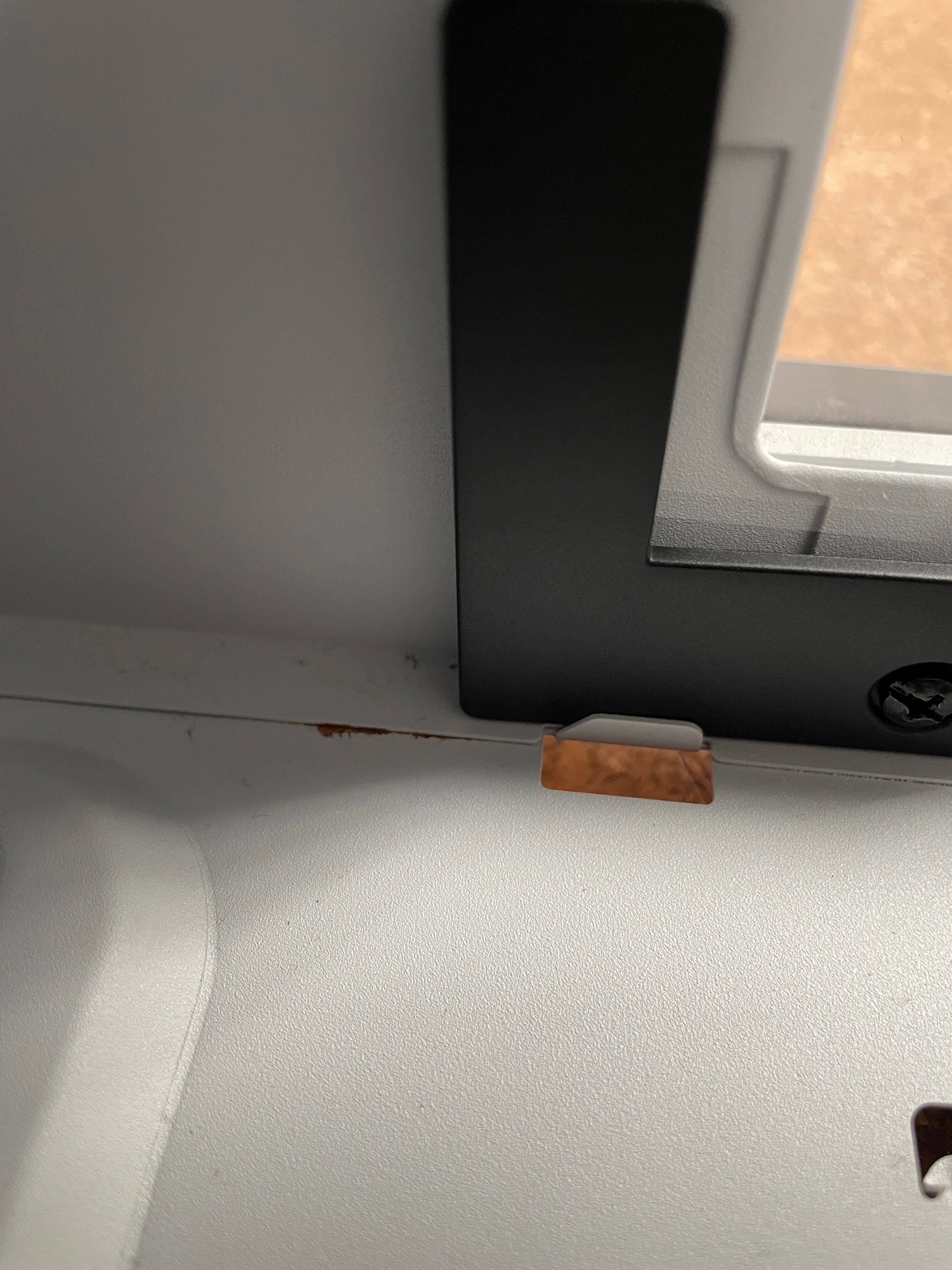

Ich besitze eine 7000D von Corsair und habe eine Wasserkühlung verbaut. Ich habe vor ein paar Monaten das hier in einem Eck des Gehäuses vorgefunden:
Ausserdem noch an einer Niete oberhalb des eigentlichen Bodens:
Was ist eure Einschätzung? Mir fallen folgende mögliche Ursachen ein:
a) ausgetretene Flüssigkeit? (Habe ein Leakshield seit Beginn im Einsatz, es gab ein Micro Leck, wobei die Flüssigkeit es nicht über die Rückseite Verkleidung der Grafikkarte geschafft hat, also praktisch dort wieder verdunstet ist)
b) das Leakshield die feuchte Luft aus dem ausgleichsbehälter regelmässig im Gehäuse verteilt hat ( dagegen spräche dass es selbst ohne laufende lüfter eine verteilung der Luftfeuchte im raum über der zeit gäbe, sowie das Leakshield ja nicht oft pumpt)
c) es bei der Lagerung/Fertigung Probleme gab?
Mir ist es ohnehin erst nach Ablauf der Garantie aufgefallen, von daher ist das jetzt reine Neugier.

Ursache,
Lackierung mangelhaft und Luftfeuchtigkeit hoch.
CU
redjack
Reaktionen: areiland, andimo3, Tommtomm und 4 andere
oder recyceltes metall
wenn zu günstig gemacht, ist der rost im neuzustand inside.
wohlbekanntes beispiel: alfa´s der siebzigerjahre
denn mMn sieht das so aus. der rost kommt unterm lack hervor.
Reaktionen: Tommtomm
Das kann unterschiedliche Ursachen haben.
Das sind stellen an denen Wasser sich länger hält, Stichwort Oberflächenspannung.
Kann auch sein das da zwei Metalle verbunden sind, die nicht verbunden werden sollten, und es dadurch zu galvanischer Korrosion gekommen ist.
Reaktionen: areiland und Tommtomm
Eher: Corsair lässt billig(st) produzieren und sowohl die vervendeten Stahlbelche als auch die Lackierung sind minderwertig.
Reaktionen: Tommtomm und Vindoriel

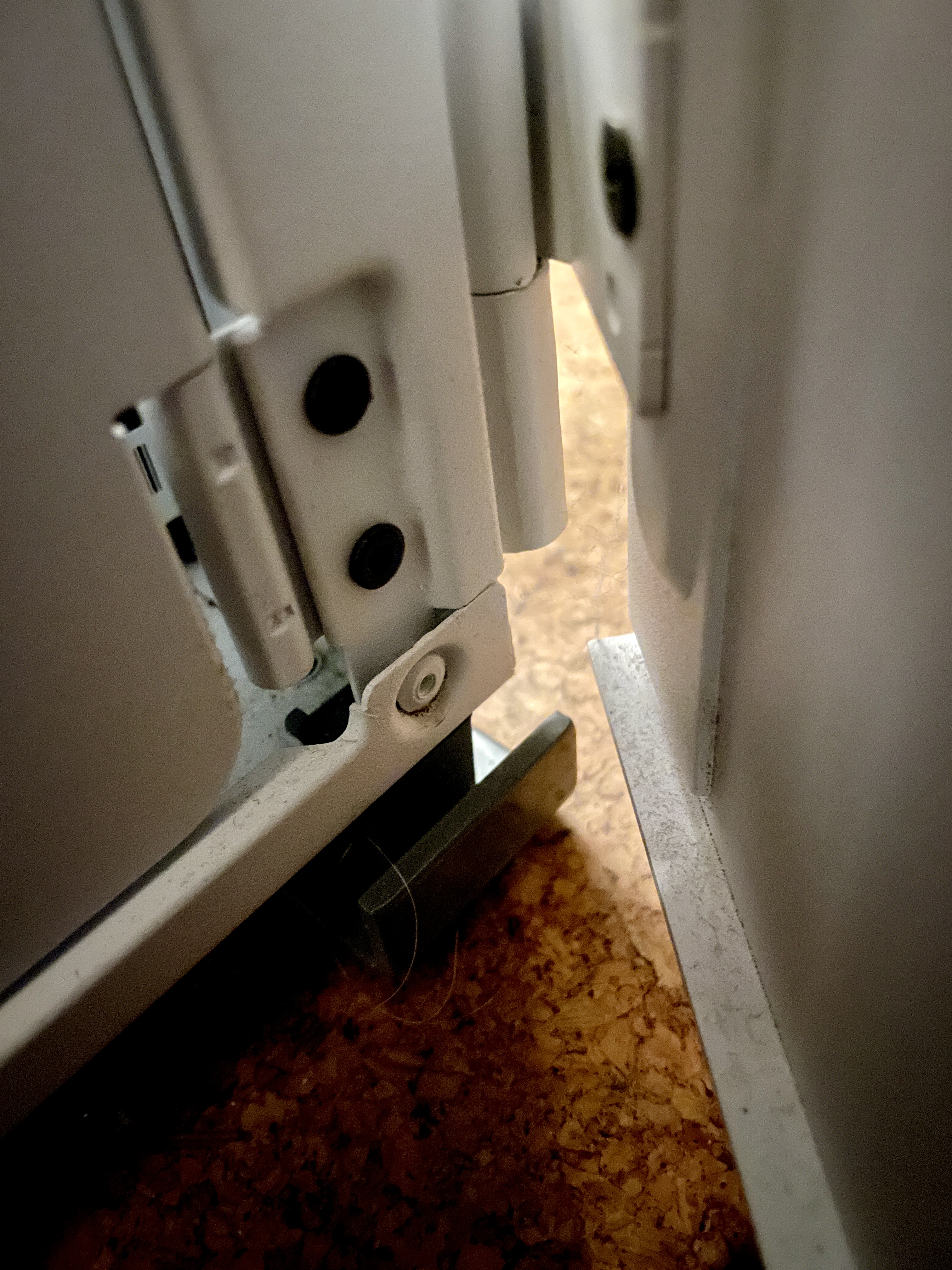

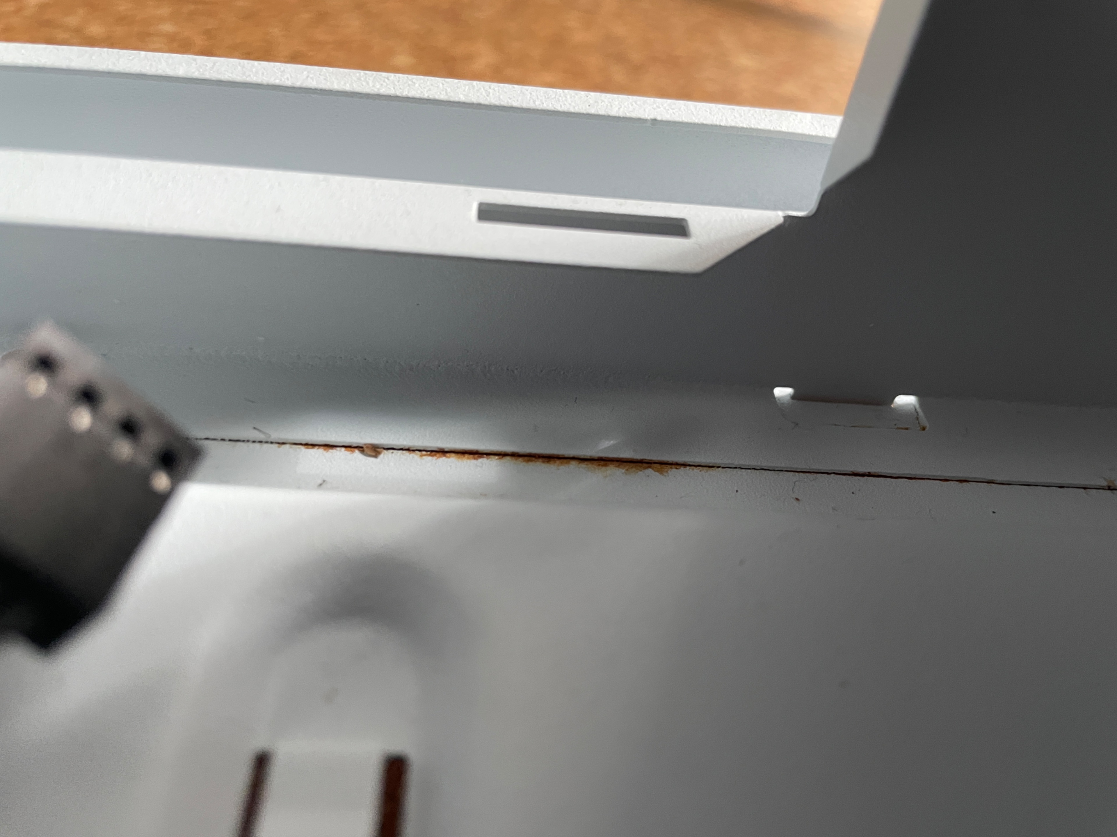

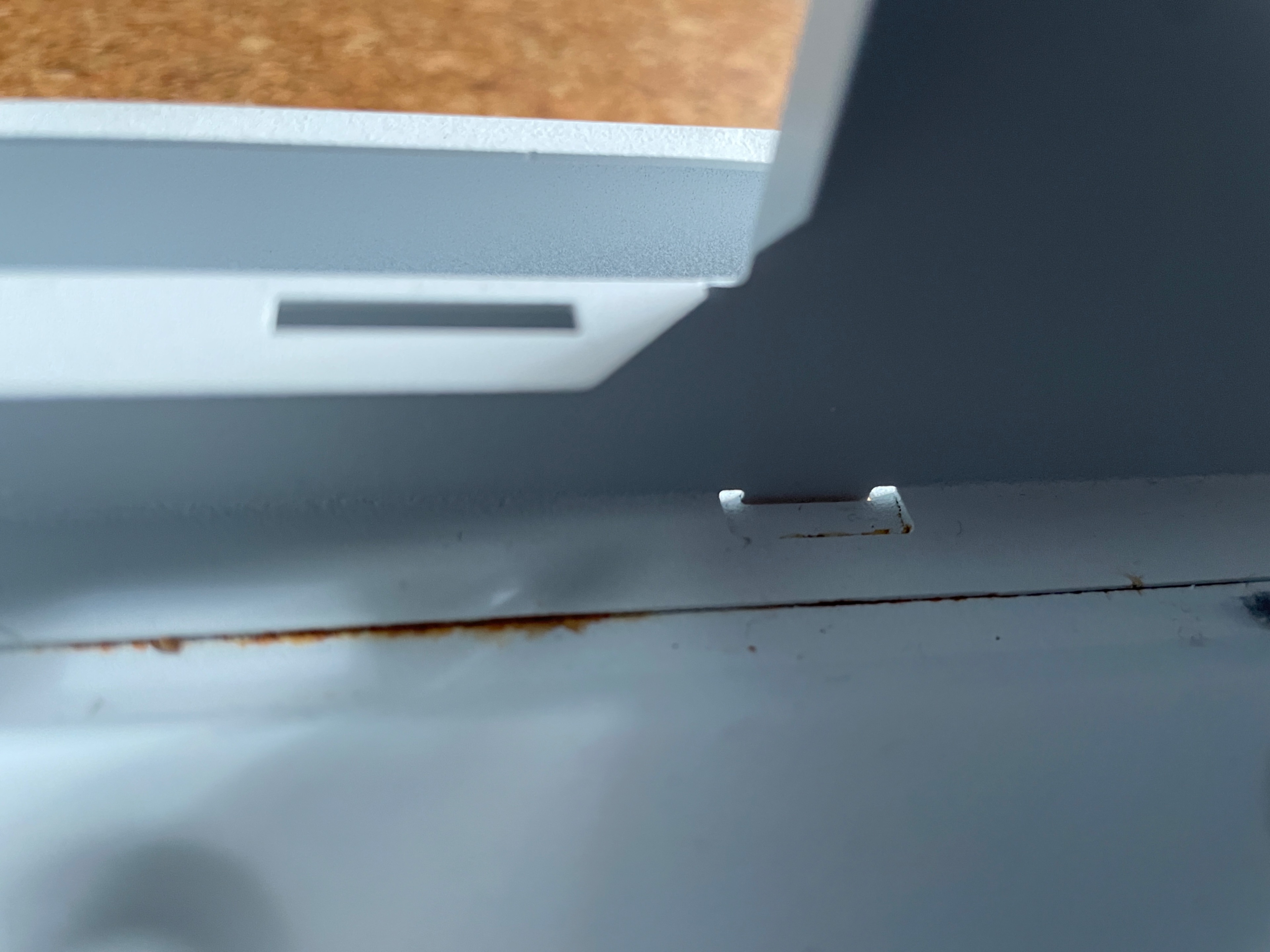

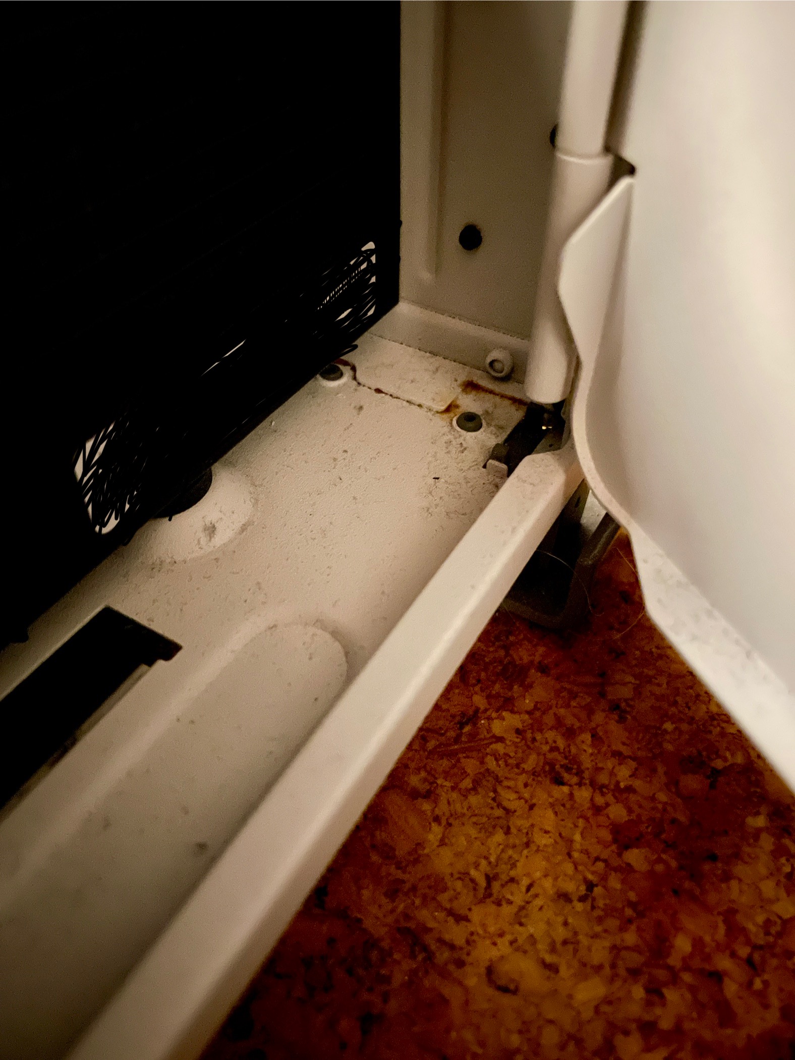

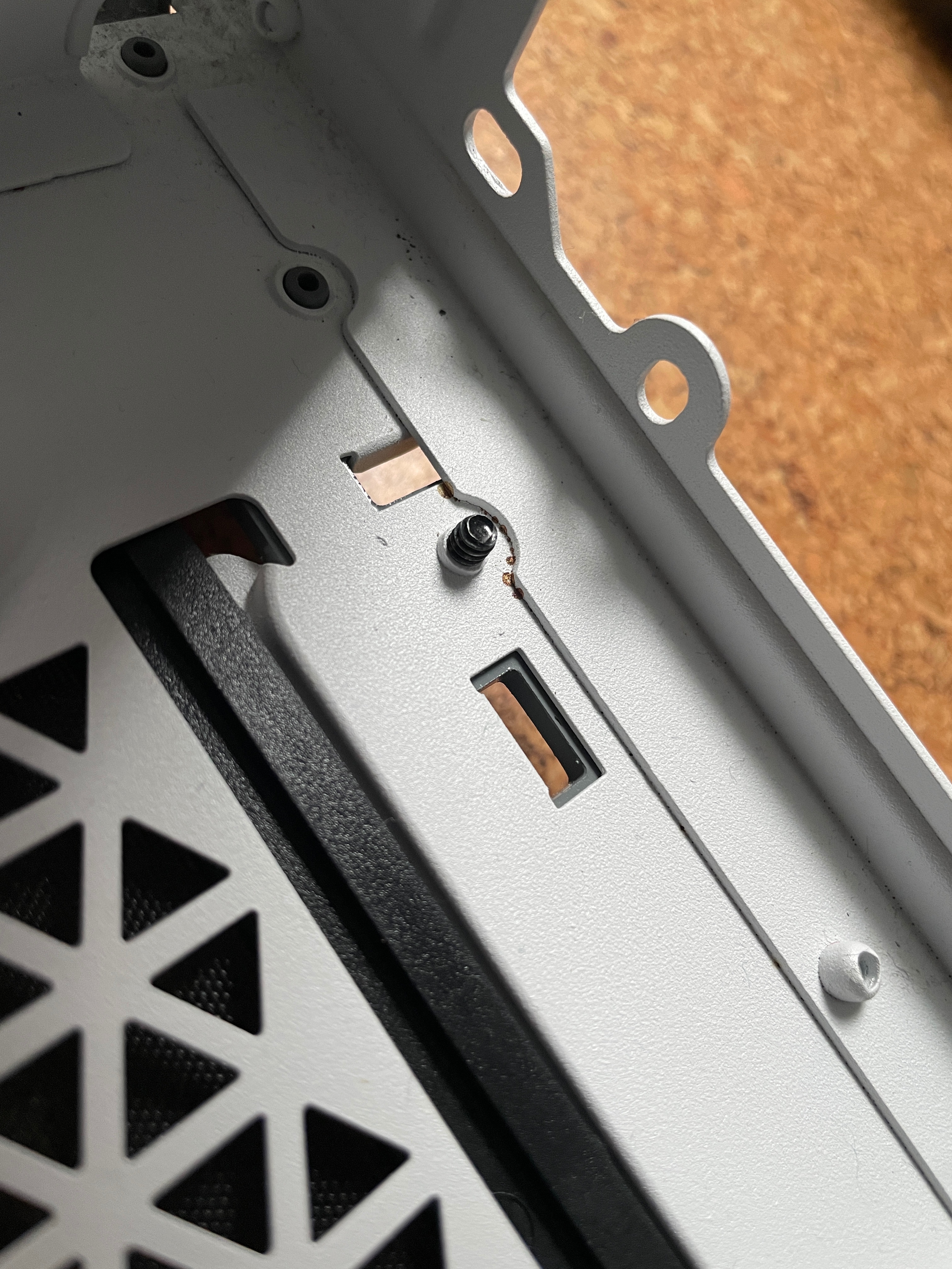

Hab die Hardware mittlerweile umgezogen.
Der Übergang vom Käfig zum Rest des Gehäuses scheint anfällig zu sein. Hab ein paar Bilder gemacht.
Wenn jemals Wasser drannkam, dann nur fertig gekauftes Kühlmittel, dass Korrosion vorbeugen sollte :).
Die Flüssigkeit die man auf den Bildern ggf noch sieht (Bild mit der über dem Boden angebrachten Niete auf der Gehäuse Innenseite) ist Rostumwandler.

Ja, das sieht alles nach Kontaktkorrosion aus. Da sind wohl Rahmen und Beplankung aus unterschiedlichen Stahlsorten gefertigt worden, von denen eine Sorte etwas edlere Zuschlagsstoffe enthält. Genau dann passiert sowas, ohne dass tatsächlich was ausgelaufen sein müsste. Eine hohe Luchfeuchtigkeit reicht aus um das in Gang zu bringen.
Und wenn ich mir alte Gehäuse ansehe (z.B. von meinem Vobis-Pentium Anno 1995 oder 2 alte Chieftecs), die innen nichtmal lackiert sind, dann fällt mir eins auf: Nix mit Gammeln!
Aber auch so ist Rost an PC-Gehäusen ungewöhnlich wenn der PC in der Wohnung steht, Dachboden, Keller oder Garage ist was Anderes.
