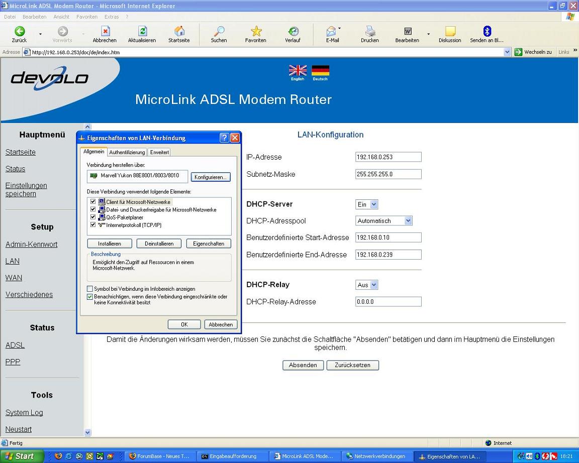

Ich habe hier 2 Rechner und einen Router.

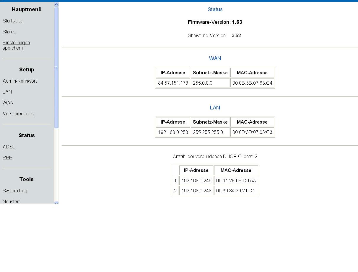

Beide Rechner sind online. Internet funktioniert prima.
Die IP werden per DHCP vom Router vergeben. Die beiden Rechner haben identische IPs bis auf die letzte Ziffer im letzten Block.
Subnetmask und Standardgateway sind identisch.
Anpingen ist von beiden Rechnern auch her nicht möglich.

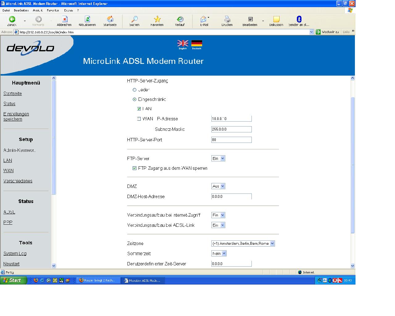

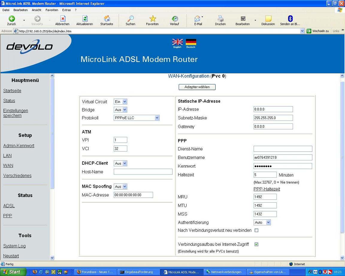

Ich habe mal 2 Screenshots von meiner Routerkonfig gamcht. Vom Punkt "Lan" und "Wan". Daneben ist die Konfig von meiner Netzwerkarte.
An den Einstellungen des Routers habe ich so gut wie nichts verändert. Lediglich den DHCP Adresspool. Aber auch wenn der Adresspool auf "Auto" steht finden sich die Rechner nicht.
Ich denke ich habe eine komplett selbstverstädnliche Sache vergessen. Aber wenn man keine Ahnung von der Materie hat........ :)
Sofern beide Rechner mit den richtigen IP-Einstellungen konfiguriert wurden, sollte auch ein anpingen untereinander möglich sein. Falls nicht, ist entweder eine Software-Firewall auf einem Rechner im Spiel oder der Router blockt tatsächlich den Verkehr zwischen den LAN-Teilnehmern (solch eine Option hat z.B. auch die FritzBox).
