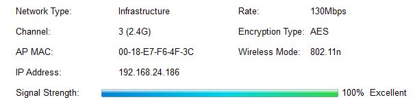

Was mir allerdings bei der Betrachtung des TP-Link-Statusfensters ins Auge sticht, ist die Datenrate-Angabe von 130Mbps - siehe Screenshot. Für mich unverständlich, da doch mit 450Mbps geworben wird (und zwar für beide Kanäle gleichermaßen gültig - 2,4GHz und 5GHz).
Hat dafür jemand eine logische Erklärung für mich?

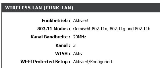

Also, die Router-Einstellung sieht so aus wie auf dem beilieg. Screenshot.
Energiesparmodus-Einstellung (zum allfälligen Abschalten dieser) habe ich beim DIR-655 nirgendwo gefunden :-(

Wo hast Du 130 MBit? Ist das die Linkgeschwindigkeit oder die wirkliche Transferrate?
So oder so. WLAN ist WLAN. Mit 300 MBit Komponenten bekommt man niemals 300 MBit Transferrarten. Maximal bekommt man einen 300 MBit Link hin. Und die tatsächlichen Transferraten liegen bei gut 50% der Linkgeschwindigkeit.

siehe den dem Beitrag #7 beiliegenden Screenshot - diese 130 MBit werden in der Stick-Software so angezeigt.

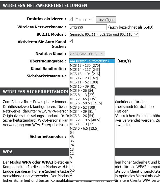

Habe mittlerweile bei den diversen Anzeigen für den Router gestöbert und bin bei den Netzwerkeinstellungen auf die diversen möglichen Werte lt. hier beilieg. Screenshot gestoßen.
Die mit "am besten" einstellbare Übertragungsrate heißt vermutlich nichts anderes als die eine Zeile tiefer angegebene Rate von 130 MBit (also anstatt "am besten" könnte ich genau so gut "130" einstellen - wäre genau das gleiche).
Okay, hätte hier VOR dem Kauf des Sticks nachsehen sollen - denn dann hätte es wohl ein "Billigsdorfer" um unter 10 Euro ebenso getan wie der 23 Euro teure TP-Link :mad:
