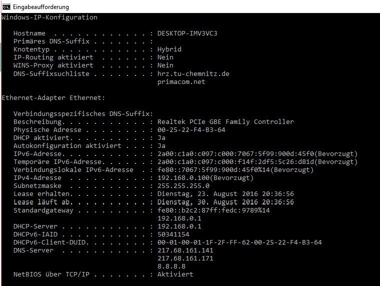

Ich hab vor etwa einem Jahr das Netzwerk zuhause eingerichtet und da der Router der Primacom nicht sonderlich toll ist, habe ich einen alten TP-LINK dahinter gehangen, der als Switch und WLAN-Station dient. Ich habe im Primacom-Router (auf den ich zugreifen kann) damals den DHCP-Server aktiviert, auf 192.168.0.100 - 110 eingestellt und beim TP-Link DHCP deaktiviert. Ich bin mir sicher, beim TP-Link 192.168.0.100 eingestellt zu haben... aber ich hab keinen Zugriff auf den Router. Habe nun per CMD und arp -a versucht, herauszubekommen, wie die IP ist.. hab alle dort gefundenen durchprobiert, allerdings ohne Erfolg. Als Schnittstelle wird 192.168.0.100 angegeben, also müsste das doch der Router sein, der als Switch fungiert? Ich bin ehrlich gesagt nicht sonderlich bewandert in Netzwerksachen und war froh, als es irgendwie lief und will deswegen jetzt auch keinen Reset vom anderen Router machen, da ich lediglich neben dem 2,4 noch das 5 Gigahertz-Wlan aktivieren möchte.

Wenn du die IP nicht herausfindest, musst du wohl den TPLink resetten. Du musst den Gerät beim deaktivieren des DHCP-Servers eine statische IP Adresse außerhalb des DHCP Adressraumes vergeben und dir diese aufschreiben.
Versuche vorher noch den TP-Link über die standard IP zu erreichen 192.168.0.1 oder 192.168.1.1 evtl kann dir der reset dann noch erspart bleiben.

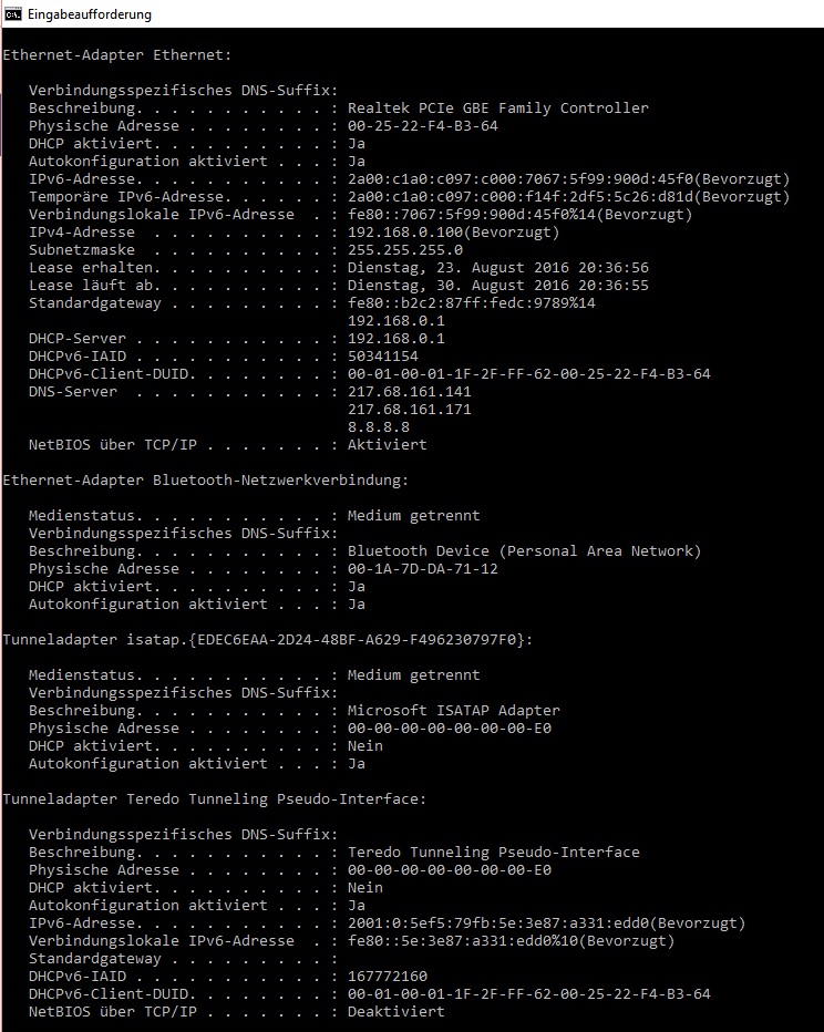

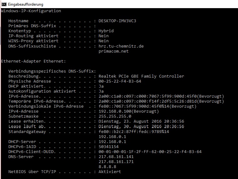

GW Adresse = Gatewayadresse über WLAN? Wie bekomme ich das raus?
entweder ipconfig in einem cmd fenster oder die eigenschaften des WLAN-Adapters/ipv4 protokoll details
Also der Standardgateway ist laut beiden 192.168.0.1 und das führt am PC zum Primacom-Router und per WLAN passiert garnichts :-(

Mach mal den Primacom-Router ab, geb dir ne IP ausserhalb des DHCP bereiches und versuch dann den Router zu erreichen!
Edit.
Wie ich sehe hat dein Rechner die .0.100ergo kannst du den Router unter dieser nicht erreichen.
ALso alles ab, nur den Router an deinen PC und dir ne feste IP geben z.B. 192.168.0.200 und dqann versuchen den router zu erreichen
Okay, das bild zeigt nur den Ethernetadapter, das ist die Kabel Verbinduing, ein Adapter weiter oben oder unten Müsste WLan... heissen oder je nach hersteller anders
Wlan ist nicht dabei, aber ich kann noch ein Bild vom Rest machen
Ist der Rechner denn auch per Wlan verbunden?
Rechtsklick auf den Adapter und Status auswählen oder Eigenschaften und Details auf deinem WLan Adapter, ich habe an diesem Rechner keinen um das genauer zu demonstrieren
Dort müsste deine IP im WLan und dessen Gateway stehen

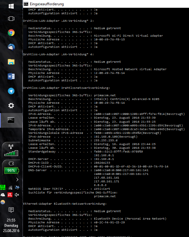

Nein, der Tower ist per LAN angeschlossen, der kann gar kein WLAN empfangen - bin jetzt fix an den Laptop gegangen und hab da mal n Screenshot gemacht.
Du bist auf dem Screenshot aber mit dem Primacom per WLAN verbunden
Okay, da sehe ich dann auch keine andere Möglichkeit außer einem Reset, du hast durch DHCP-Relay eine Adresse vom Primacom Router erhalten, der TP-link baut kein eigenes Netz auf, wenn der nicht zufällig eine Notadresse hat (Beispiel Fritzbox mit 169.254.0.1), sehe ich da keine Chance.
