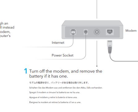

Hast du beim Einrichten die etwas merkwürdige Prozedur durchgeführt, die Cudy selbst vorgibt, wenn der Cudy Router das Internet-Signal von einem andern Gerät erhält (siehe WR1300QIG_Multi-Language (aliyuncs.com)) ?
Die ersten drei Schritte (also Speedport abschalten und allfällige Pufferbatterie raus, dann Speedport und Cudy mit einem Ethernet-Kabel verbinden (WAN-Buchse verwenden), Speedport wieder einschalten und warten) geschehen, BEVOR du den Cudy Router an den Strom hängst und einschaltest!
Gute Frage :D deshalb das "etwas merkwürdig"
Steht so in der verlinkten Anleitung (siehe Screenshot; offenbar funktioniert der Direktlink oben nicht - zugänglich über Router Download (cudytech.com) und dann bei WR 1300 auf QIG klicken.
