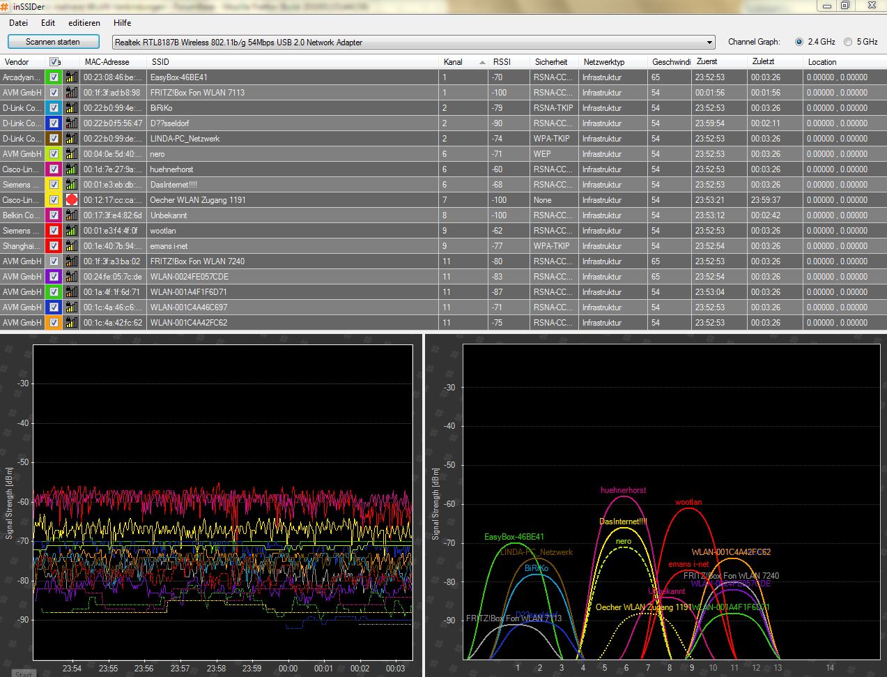

Hab mal nen screen von allen Wlans in der Nähe gemacht. Meins is das grüne wootlan.

Leider fehlt bei Deinem Screenshot welche WLAN Karte verwendet wurde, und ein Dauerprofil der Signalqualiät über 5 min fehlt

Welchen Kanal soll ich denn nehmen? Bin heute erst von 3 auf 9 gewechselt, da es da heute Mittag leerer aussah. Nun (00:00) sieht es um Kanal 3 wieder leerer aus.

Meins ist das wootlan. Das andere Starke ist vom Nachbarn drüber.

Hier ein längerer Scan:

Bei der zugedröhnten Signalumgebung hilft langfristig fast nur der Wechsel auf 5GHz. An sich ist das Signal nicht schlecht, auch mit -60dBm können die hohen Geschwindigkeiten moduliert werden. Leider glauben viel zu viele Leute, dass wenn man den AccessPoint auf max. Sendeleistung laufen lässt, dass das Signal dann noch besser wird, obwohl mit halber Leistung vielleicht auch schon die ganze Wohnung mit 54MBit/s abgedeckt wird. Und so stören sich alle gegenseitig.

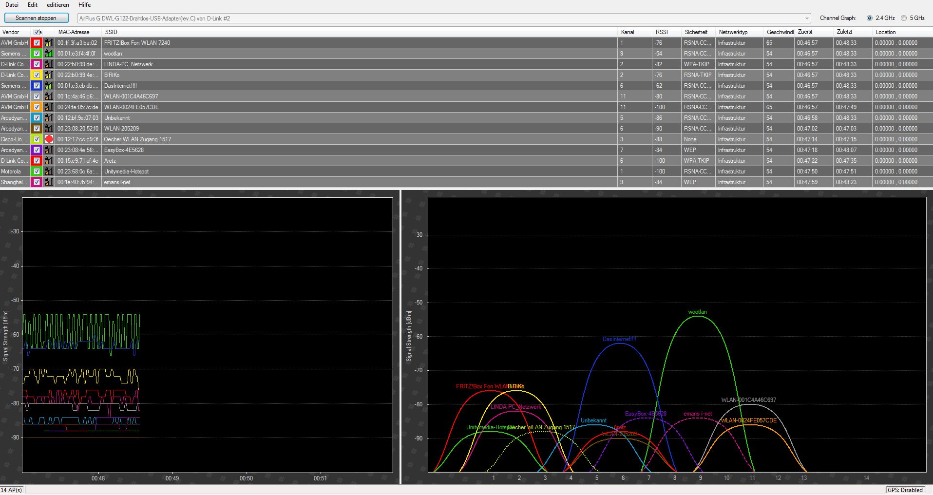

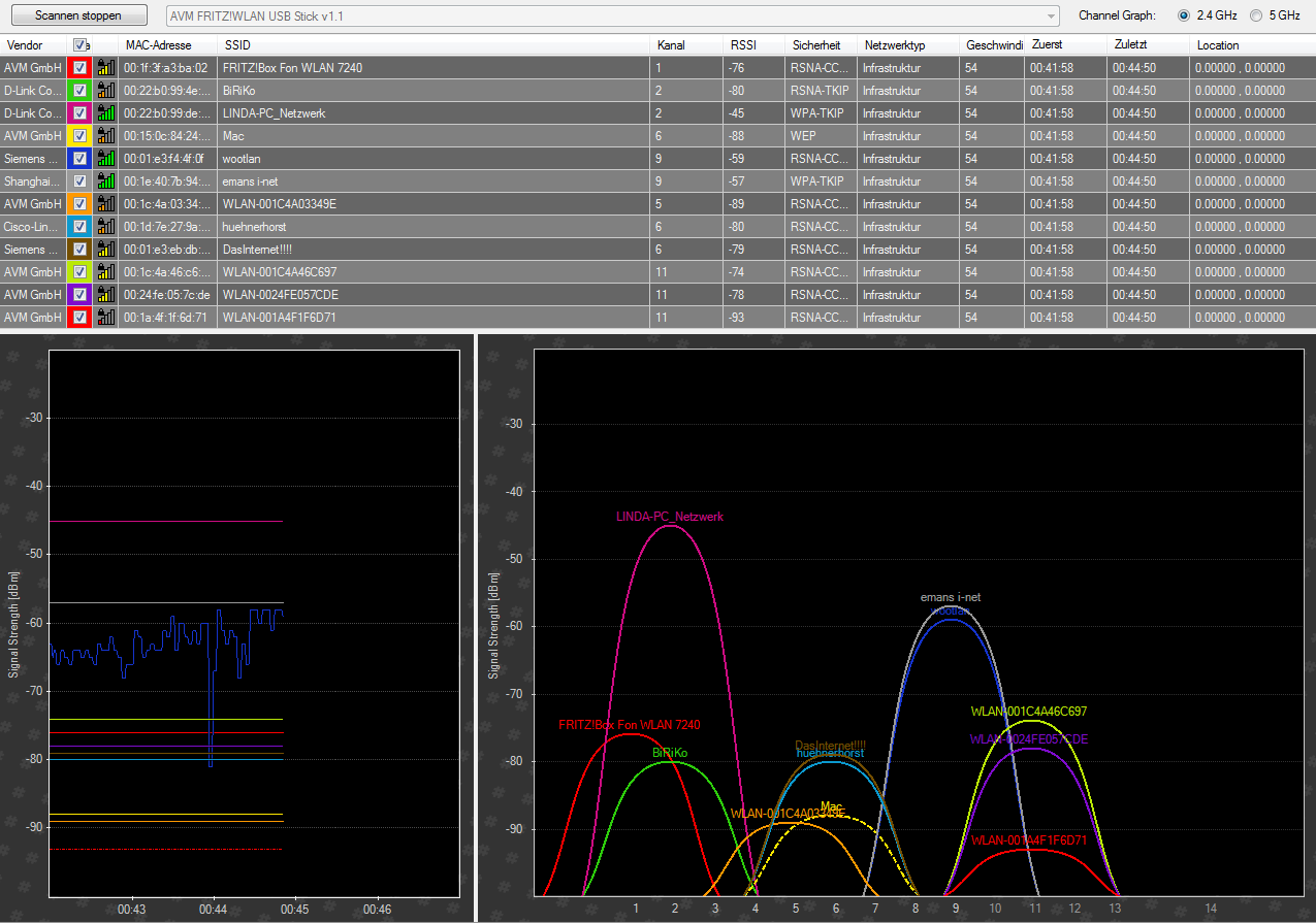

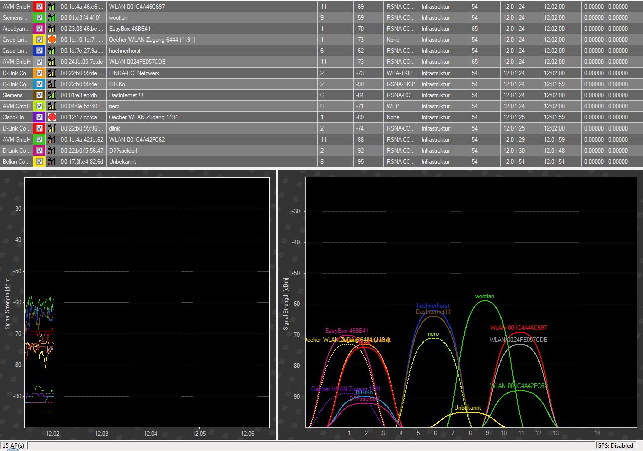

Wäre mal interessant, wie InSSIDer auf den anderen Rechnern aussieht. Dazu muss allerdings überall Windows die WLAN Verwaltung übernehmen und nicht die Tools der Kartenhersteller,
Welcher Rechner, bzw welche Karte ist es die Probleme macht?

So hier sind die Scans von meinen Mitbewohnern.
