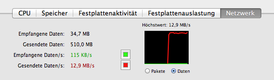

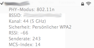

Mit meinem Mac schaffe ich max 13 Mbyte's ( umgerechnet 104 MBIT ) und die beiden sind knapp 6 Meter voneinander entfernt und eine Wand ist dazwischen. Mit meinem Lenovo schaffe ich knapp 15 Mbyte's wenn ich neben dem Router stehe. Wie du siehst würde die WLAN geschwindigkeit sogar für VDSL 100 reichen wenn es mal erscheinen würde.
Beide Werte sind vom 5GHZ Band.
Und hier noch ein Test des Routers
DGND3800B Test
Hier kannste im Bild sehen was ich unter OSX an max Speed schaffe wenn ich eine Datei von meinem Mac auf meine Synology USB2 Station Kopiere die per lan am Router verbunden ist.

im 2,4 GHZ Band wirst du mit Mac dem nicht über 130 Mbit kommen du brauchst das 5GHZ Band.
Wie auf den Bildern zu sehen bin ich im 5 GHZ Band.

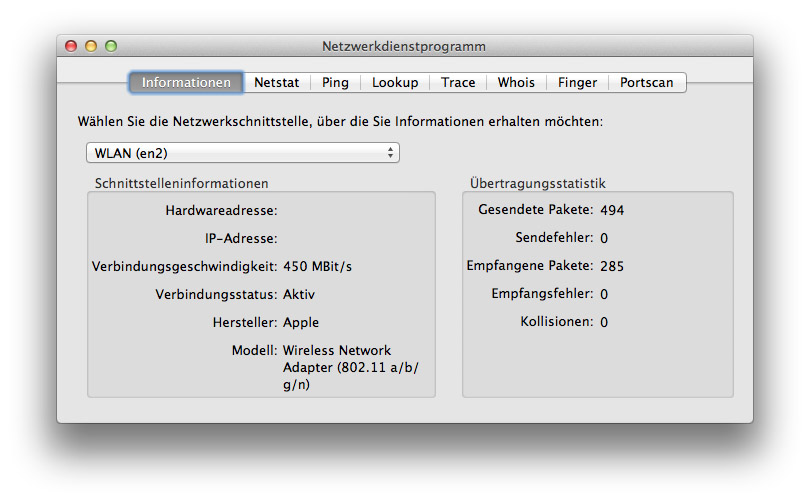

Das hat grundsätzlich erst mal gar nichts mit 2,4 GHz oder 5 GHz zu tun ;) Eher damit, was Router und WLAN-Client maximal unterstützen. Bei 802.11n gibt es ja verschiedene Datenübertragungsraten: 150, 300 und 450 MBit/s. Die maximale Geschwindigkeit erreicht man auch nur bei geringer Entfernung. Sobald man weiter weg ist oder Hindernisse das Signal dämpfen, wird es langsamer.
@Rille

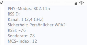

Unter Windows sieht es anders aus mit den Treibern aber unter OSX ist es leider so das man im 2,4 GHZ Band auf 130 Mbit Limitiert ist. Warum das Apple so gemacht hat ist mir auch Rätselhaft aber sie werden ihre Gründe haben.
Die in der Netzwerkinfo gezeigte info ist was die Karte maximal kann das ist klar denn ich hab einen 300 Mbit Router also kann er bestimmt keine 450 Mbit aufgebaut haben.

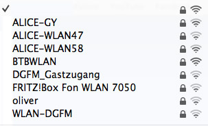

Hier die Selben Bilder im 2,4ghz Band mit 300 Mbit. Die Netzwerkinfo zeigt 195mbit was bei 3 Streams 3*65 Mbit in 20MHZ Kanalbreite wäre obwohl ich Modus 300Mbit (40MHZ Kanalbreite) sende.
Und da sollte mir die Karte jetzt auch 450 Mbit anzeigen tut es aber nicht.Und da ich viele Nachbarn habe die im selben Band funken ist die Geschwindigkeit unter aller sau wie auf dem anderen Bildern zu sehen ;)
