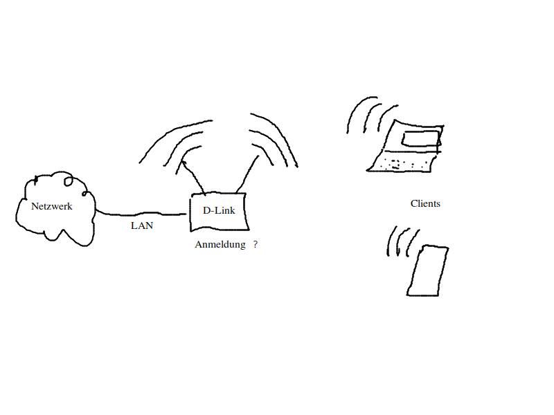

ich hab hier mal eine grandiose Zeichnung erstellt, wie ich mir das vorstelle :)
(Der D-Link soll sich einem Zugang einloggen und wenn er online ist, können alle clients die mit ihm verbunden sind auch ins Netz)
Hey, ähm, wenn du sowas einrichten willst, sollest du das nach dem Wikipedia-Artikel aber schon grob vom Prinzip verstanden haben...;)
Wusst ich vorher auch nicht im Detail, aber steht doch schön verständlich, dass man sich das herleiten kann.
Ich hoff mal, dass ich da jetzt keine Hausaufgaben löse.....
Vereinfacht:
Der Access Point überbrückt als Bridge nur den Luftraum zwischen Gast-Endgeräten und dam Captive Server. Der AP weiß nix vom Captive Server und umgekehrt auch nicht, es gibt keine WLAN-Passwortanmeldung. Wozu auch, der Gast kommt ja, auch wenn er im WLAN "drin" ist, nur zur zum Captive Server.
Der Captive Server wartet nun, dass der Gast nach dem WLAN-Verbindungsaufbau über die captive server Loginseite anmeldet, andere Adressen kann der Gast nicht aufrufen, das verhindert der Captive server, weil er per DHCP dem Kunden als Standardgateway gemeldet wird, mit dem der Gast ins internet gehen würde.
Nach der erfolgreichen Captive-Anmeldung vom Gast, merkt sich der Portalserver die MAC-Adresse vom Gast. Alle nun folgenden Anfragen von dieser Gast-MAC-Adresse lässt er als erlaubt ins Internet durch. Aber halt nur solange, wie die Anmeldung vom Gast noch gilt und nur von der einen MAC-Adresse vom Gast, die bei der Captive-Anmeldung genutzt wurde.

@alxa : ich glaube wir reden immer noch aneinander vorbei!
