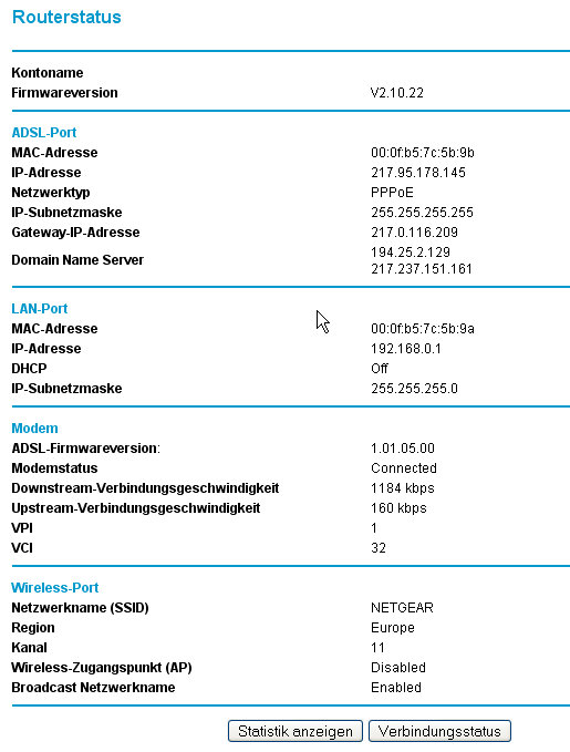

ich habe heute meinen neuen DSL-Router DG834GB von Netgear bekommen. Hab auch gleich die neuste Firmware (2.10.22) draufgemacht. Meine Internet-IP wird vom Router bei DynDNS eingetragen. Das funktioniert auch perfekt.
Jetzt war es aber bei meinem alten Router (Netgear DG834B) so, dass ich auf meinen lokalen Apache zugreifen konnte, wenn ich im Browser meine DynDNS Adresse eingegeben habe. Wenn das jetzt aber mache, dann komm ich ins Routermenü. Der Port 80 ist auf die IP von meinem Rechner geleitet. Auf andere Dienste (z.B. HTTP File Server auf Port 8080) kann ich so gar nicht zugreifen, obwohl auch dieser Port auf meine IP gelinkt ist. Wenn ich localhost nehme, dann geht es.
Was muss ich denn außer den Ports noch für eine Einstellung treffen, damit das wieder funktioniert?

ipconfig/all schrieb:
C:\>ipconfig /all
Windows-IP-Konfiguration
Hostname. . . . . . . . . . . . . : quidoff
Primäres DNS-Suffix . . . . . . . :
Knotentyp . . . . . . . . . . . . : Unbekannt
IP-Routing aktiviert. . . . . . . : Nein
WINS-Proxy aktiviert. . . . . . . : Nein
Ethernetadapter LAN-Verbindung:
Verbindungsspezifisches DNS-Suffix:
Beschreibung. . . . . . . . . . . : NVIDIA nForce Networking Controller
Physikalische Adresse . . . . . . : 00-13-D4-C2-2A-80
DHCP aktiviert. . . . . . . . . . : Nein
IP-Adresse. . . . . . . . . . . . : 192.168.0.2
Subnetzmaske. . . . . . . . . . . : 255.255.255.0
Standardgateway . . . . . . . . . : 192.168.0.1
DNS-Server. . . . . . . . . . . . : 192.168.0.1
Firefox 1.5.0.4
Internet Explorer 6.0 SP1
