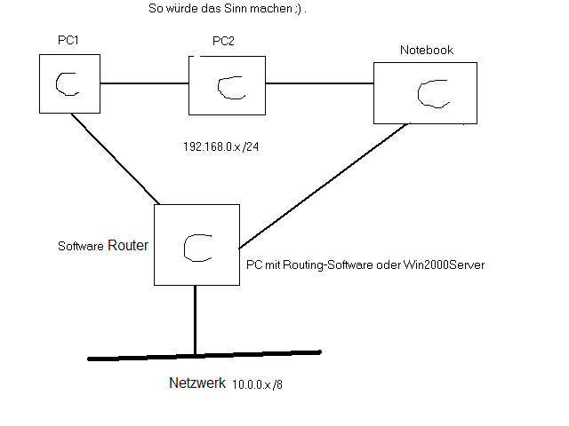

Wie wäre es damit :D .
Das 192.* Netz soll einen BNC-Bus darstellen, auch wenns nicht so aussieht :D ...

Ist der Strich zwischen Router und Notebock versehentlich? oder hat der Router drei LAN-Karten drin, sprich der Router-Rechner ist an drei Netzwerke angebunden (10.X.X und 192.X und irgend ein zweites im Local bereich z.B. nur er und Laptop) ... kann ich mir allerdings auch nicht vorstellen.. oder konnte man mit BNC wirklich einen Ring legen? ach fragen über fragen... wenn ihr mich noch nicht aufgebt könnt ihrs ja nochmal versuchen mir zu erklären.
Danke DodoBello
Danke
Jetzt versteh ich deine Zeichnung... erstmal Lob --> TopZeichnung!
Nun zum Inhalt... Du hast zwei Netzwerke die über den Router-Rechner Verbunden werden. Das hatte ich auch schonmal (Lanverbindung1 und Lanverbindung2 nennt das WindowsXP (kann man auch ändern:D )) nun darüber die Internetverbindungsfreigabe ist ein kinderspiel. Aber technnisch ist das ja sehr ähnlich mit 2 Netzwerken (wenn nicht gar das gleiche beim Routen) Daher sehe ich auch kein Problem darin die Zwei Netzwerke so zu verbinden. Alledings bietet WinXP Pro nicht wirklich viel configurierungs Tools bzw. ÜberwachungsTools. Aber ich bin jetzt ziemlich sicher das das geht.
Technisch: WinXP hat die zwei Verbindungen, jede Netzwerkkarte ist absolut eigenständig Konfigurierbar (IP, etc.). Dadurch hat auch jedes Netzwerk seine eigene Netzwerkumgebung (okok, wird bei WinXp Optisch zusamengeführt).
Ich kann meine Hand dafür nicht ins feuer legen, aber ich bin mir ziemlich sicher. Werde es bei der nächsten Lan auf jeden fall mal ausprobieren. Je ein Hub mit Rechnern in jede Netzwerkkarte bei mir. WinXp du packst das schon:D .
cu DodoBello
"Top Zeichnung" naja...hab mir nich sonderlich Mühe gegeben ;) .
Ich weiss zwar nicht wie es bei XP ist, aber bei Win2k wird bei ICS(Internet Connection Sharing) der 2. Netzwerkkarte(also die ins andere 10.* Netz gehen würde) automatisch die IP 192.168.0.1 gegeben...bin mir relativ sicher, das dieses bei XP genauso ist. Damit kann es also nicht funktionieren, da die Netzwerkkarte der die 192... IP gegeben wird, zwingend eine 10..... sein muss.
Teste es mal und lass mich dein Ergebniss wissen :) .
