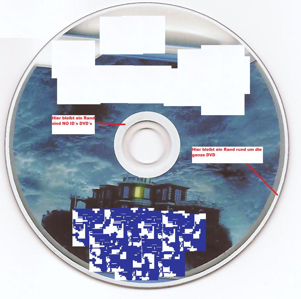

Ich aber mir vor paar Tagen diesen Drucker hier gekauf: HP Photosmart C5280 und hier war das Programm "Express Labeler v3 von Roxio dabei. Mit diesem Proggi kann man DVD´s bedrucken, was eigentlich toll funktioniert, aber jetzt zu meinem Problem. Ich verwenden die Verbatim DVD-R PhotoPrintable DVD´s (no ID). Es bleibt mir jedoch "Außen" und "Innen" jedoch ein weißer Rand und mit diesem Programm kann man leider keine Abmessungen oä. einstellen und nur vordefinierte Vorlagen verwenden. Ich möchte jedoch die komplette DVD bedrucken, da dass blöd aussieht der weiße Rand. Finde leider keine Lösung.

@herja: Danke für die Antwort und hier ein Bild zur Veranschauchlichung meines Problems:
Mit einem anderen Programm wird das CD/DVD Fach des Druckers nicht angesprochen und will immer auf ein Papier drucken. In den Einstellungen des Druckers habe ich jedoch das CD/DVD Fach ausgewählt. Es dürfte wohl so sein, dass nur das Roxio Express Labeler v3 Programm das CD/DVD Fach erkennt.

AW: Roxio Express Labeler v3 - Hilfe?
Hi,
ich kann mich natürlich irren, aber ich glaube diese Ränder bleiben immer ...
