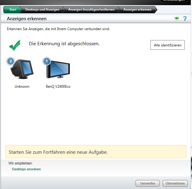

In diesem Video hier wird ja die GCC als Demo-irgendwas angezeigt. Bei mir garnicht o_0
Ich habe auch schon öfter beim Catalyst Anzeigen erkennen gedrückt, da ändert sich allerdings nichts ( "Unknown" ist mein 4:3 2.Monitorkrüppel).
