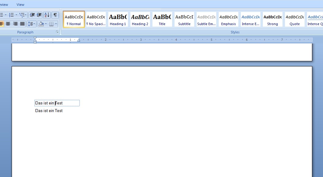

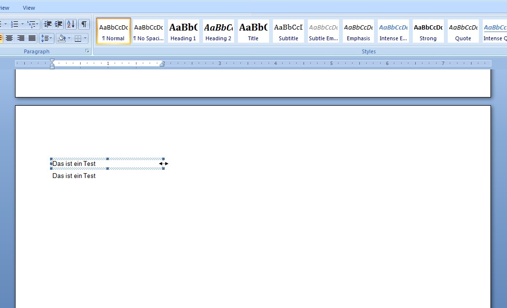

aus einem Programm werden RTF-Dateien erzeugt.
In diesen Dateien sind mehrere Zeilen untereinander geschrieben.
Im Gegensatz zu normalen Textdokumenten befindet sich jede Zeile in einem Block.
(Anhang 1)
Ich muss bestimmte Begriffe mittels Suchen und Ersetzen ändern.
Ist der neue Begriff länger als der alte, wird nichts mehr angezeigt, da der Block zu klein ist.
Das heißt ich muss vorher erstmal alle Blöcke etwas breiter machen.
Mit der Maus ist das kein Problem, aber da ich dies in einem Makro realisieren muss,
brauche ich eine Möglichkeit, dies mit der Tastatur umzusetzen.
(Anhang 2)
Hat jemand eine Idee?
Die Stelle verstehe ich nicht so ganz. Die Suchen-und-Ersetzen-Funktion interessiert doch die Größe von Textfeldern gar nicht.
Ins Blaue geraten: Mit Notepad++ öffnen, Ansicht → Nicht druckbare Zeichen → Alle Zeichen anzeigen. Vielleicht findest du damit ein Muster, das du verwenden kannst, um Suchen-und-Ersetzen damit zu füttern. Notepad++ beherrscht auch die Suchen nach Zeilenumbrüchen usw.

Ich kann die verschiedenen Textblöcke/Textfelder zwar mit den Pfeiltasten anwählen
(um angenommen darin enthaltenen Text zu markieren/zu verändern)
aber bisher hab ich noch nicht herausgefunden, wie ich solch ein Feld markiere.
Mit der Maus geht's ja easy, aber bei der Word-Makro-Aufzeichnung scheint die Maus deaktiviert zu sein...

Das Dokument besteht, in Word geöffnet, aus einer Reihe überlappender Positionsrahmen. Diese könnte man (ggf. auch automatisch) entfernen, du kommst aber schneller dahin, wenn du das Dokument mit WordPad öffnest (und neu speicherst).
Eine Vergrößerung der Positionsrahmen bringt wenig, da sie sich überlappen.
Falls du das doch unbedingt willst, kannst du so was wie hier tun:
Code:
Sub a()
Dim posrahmen As Frame
  For Each posrahmen In ActiveDocument.Frames
    Debug.Print posrahmen.Range.text
    posrahmen.Width = CentimetersToPoints(5)
  Next posrahmen
End Sub
Durch Abfrage des Textes kannst du selektiv vergrößern.
Würde aber nur Sinn machen, wenn die erzeugten Dokumente immer gleich aufgebaut sind.
