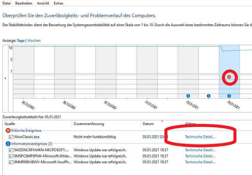

Hast du mal in den Zuverlässigkeitsverlauf von Windows reingeschaut, ob zu den Zeitpunkt/en des/der Abstürze irgendwas drin steht?
Tramizu schrieb:
Hast du vor drei Wochen, wo das ganze anfing, am Rechner softwaremäßig was verändert? Neue Treiber installiert, z.B.? Irgendein anderes Programm Virenscanner oder was anderes? (auch Win-Updates)
Ich hatte etwa 3 Wochen nicht gespielt, daher wurden auch einige Updates installiert, kann mich aber nicht erinnern, dass der Fehler direkt danach aufgetreten war. Vielmehr hatte ich einige Zeit einen DirectX Fehler bei COD Warzone. In diesem Zug habe ich dann im Blizzard-Launcher und im entsprechenden Installationsordner einiges ohne Erfolg geändert, ein COD update brachte dann Besserung. Dann kamen aber auch die Abstürze.
Virensoftware habe ich testmäßig schon deaktiviert; kein Erfolg.
Eventuell letztes Windows Update neu- oder altes installieren?

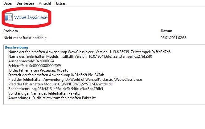

Ereignisanzeige von Windows sagt folgendes: "Der Computer wurde nach einem schwerwiegenden Fehler neu gestartet. Der Fehlercode war: 0x0000007e (0xffffffffc0000005, 0xfffff80125350e36, 0xffff8e0085970e28, 0xffff8e0085970660). Ein volles Abbild wurde gespeichert in: C:\WINDOWS\MEMORY.DMP. Berichts-ID: 6e3527ca-d34f-47b5-8797-bbf91dc86e86."
Da meinte ich eher das hier:

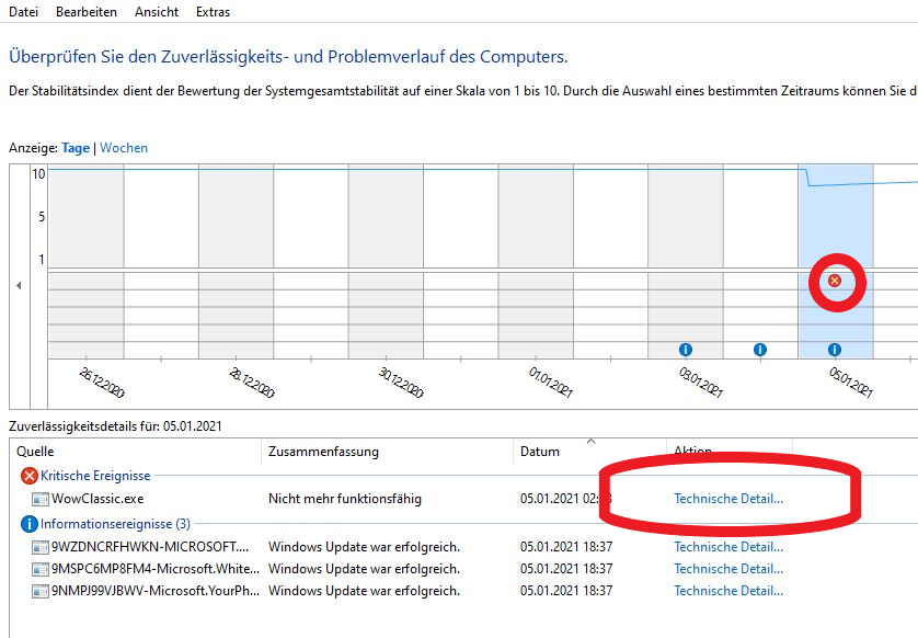

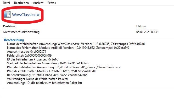

Bei den technischen Details der Kritischen Ereignisse kommt folgendes:
Das erste Mal, dass der Fehleraufgetreten ist, wurden zuvor tatsächlich auch Windows Updates ausgeführt:
Also werde ich am besten mal ein Update davor installieren, oder?

Nikomania schrieb:
es handelt sich um das Update "2021-01 Kumulatives Update für .NET Framework 3.5 und 4.8 für Windows 10 Version 2004 für x64 (KB4586876)". Hängt das womöglich zusammen?
Ja das ist sogar recht wahrscheinlich. Ist ja ein richtiges Schlachtfeld bei dir im Zuverlässigkeitsverlauf ^^
Das musst du unbedingt in den Griff bekommen. Da gibt es glaube ich eine Menge Lösungen im Netz. Dieses Update hat bei vielen Probleme gemacht.

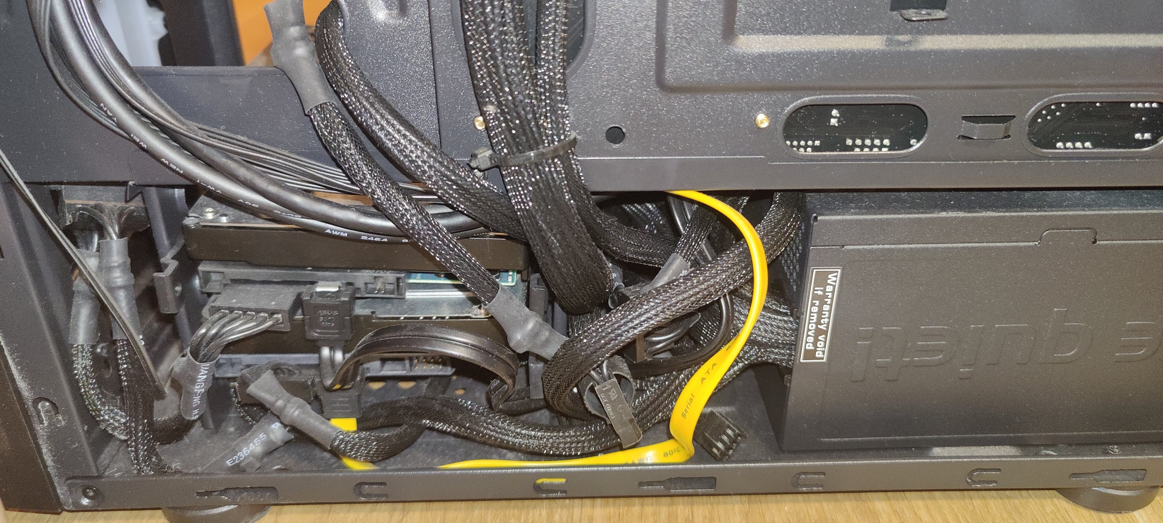

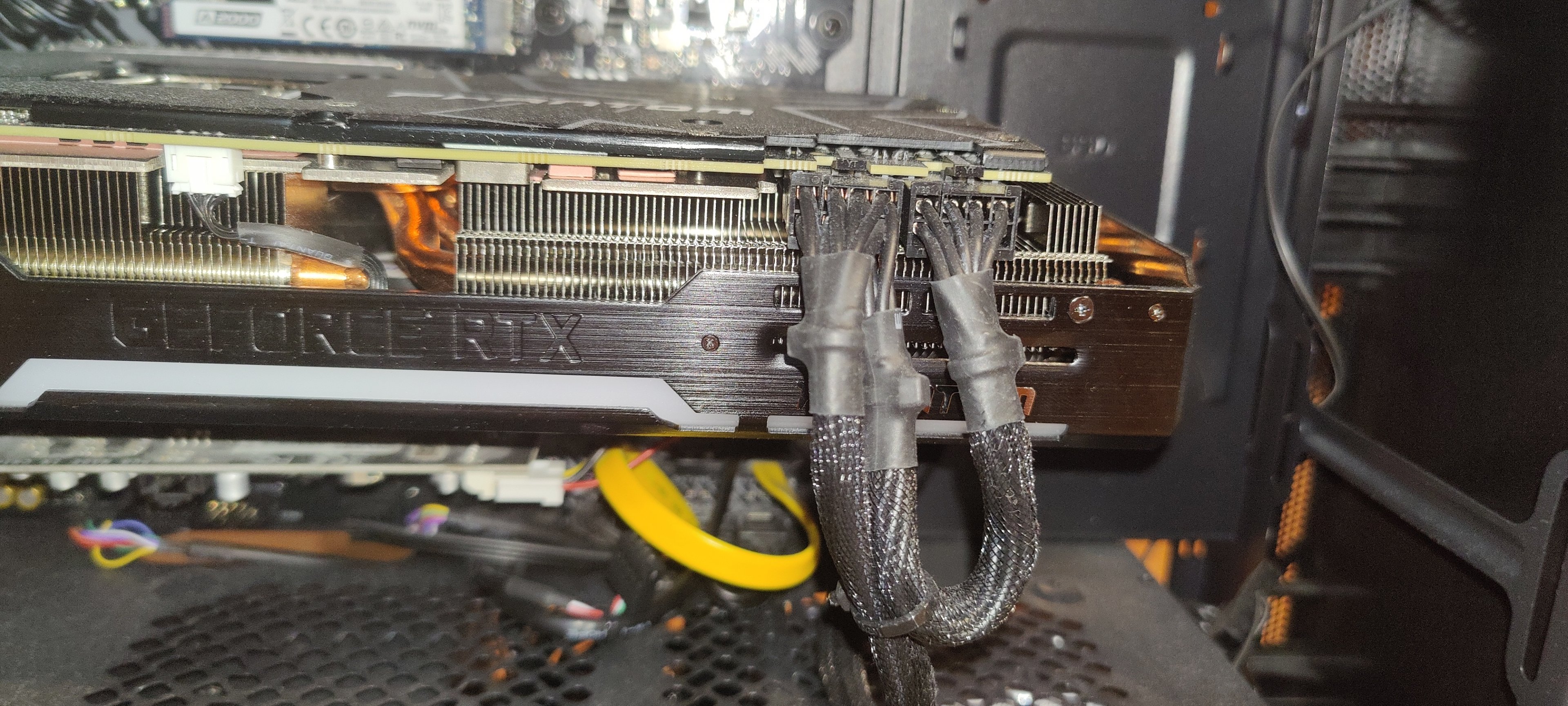

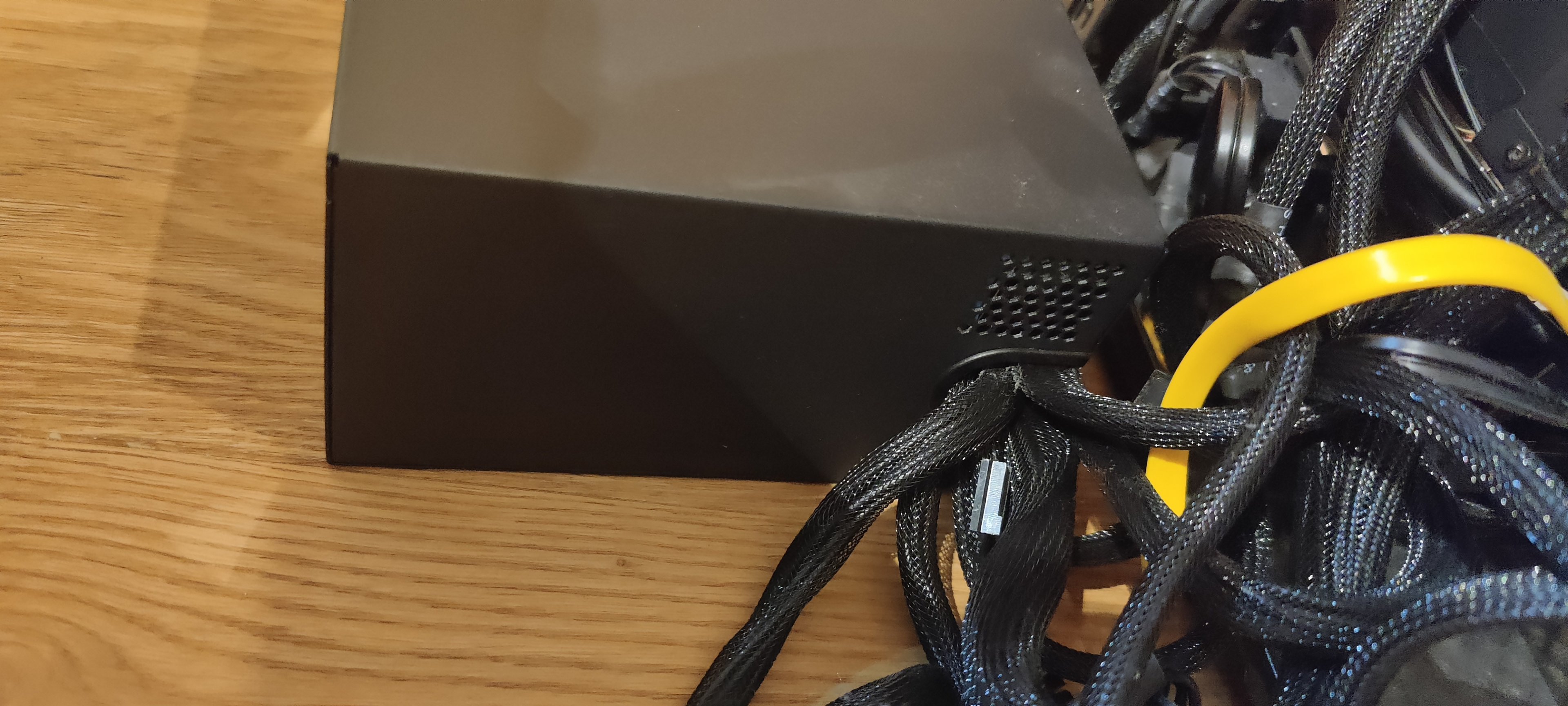

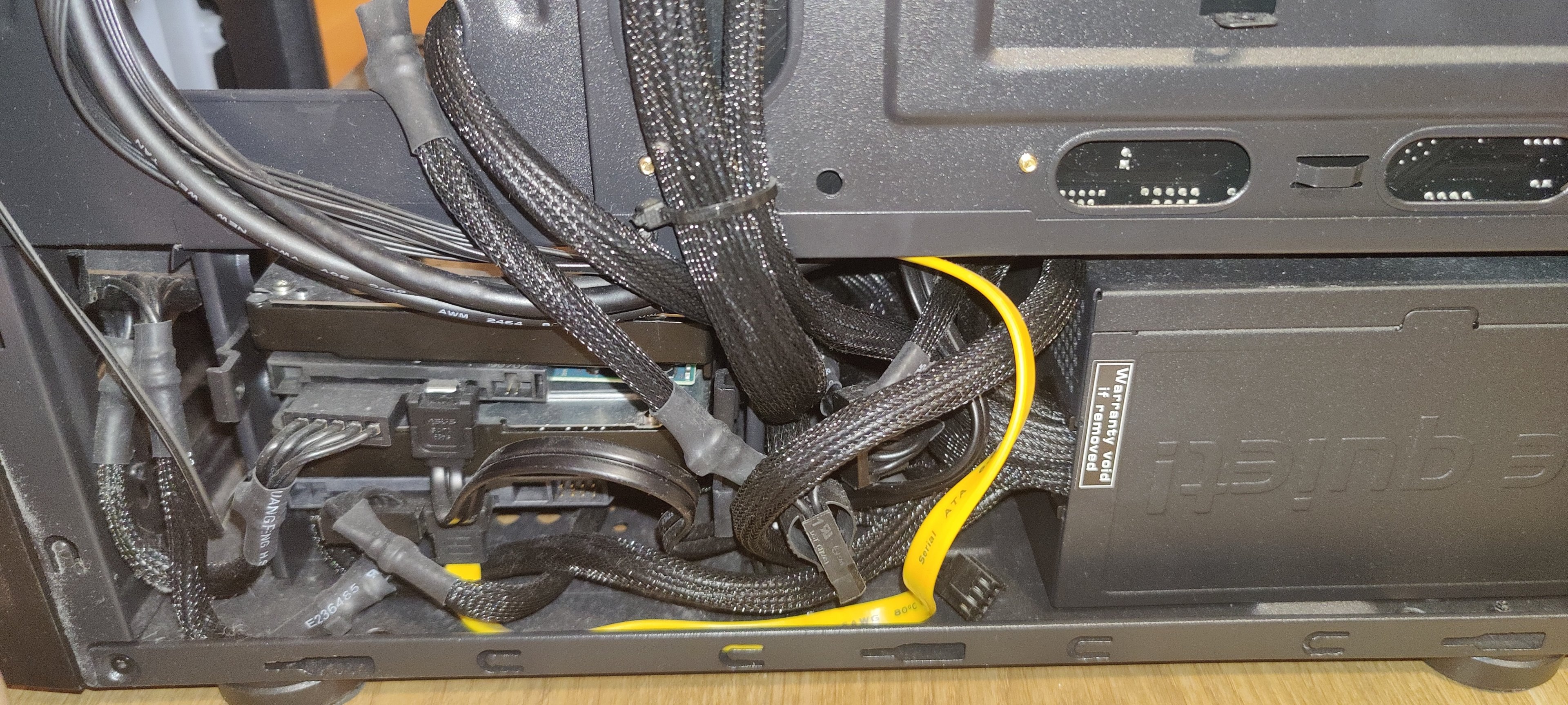

Was ist denn nun mit dem Anschluss der Karte am Netzteil?
Kenn mich leider kaum mit der PC Bastelei aus, wie komme ich denn gescheit ans Netzteil?
Gehe davon aus, dass die Bilder wenig helfen...
Habe jetzt das Y-kabel auf gut Glück getauscht, weiterhin Abstürze.

@Viper1982
Sorry,lesen sollte man können. Habe jetzt beide Y-kabel so wie du es dargestellt hast angeschlossen. Weiterhin Abstürze bei Spielen.
Danke trotzdem für den Tipp.
