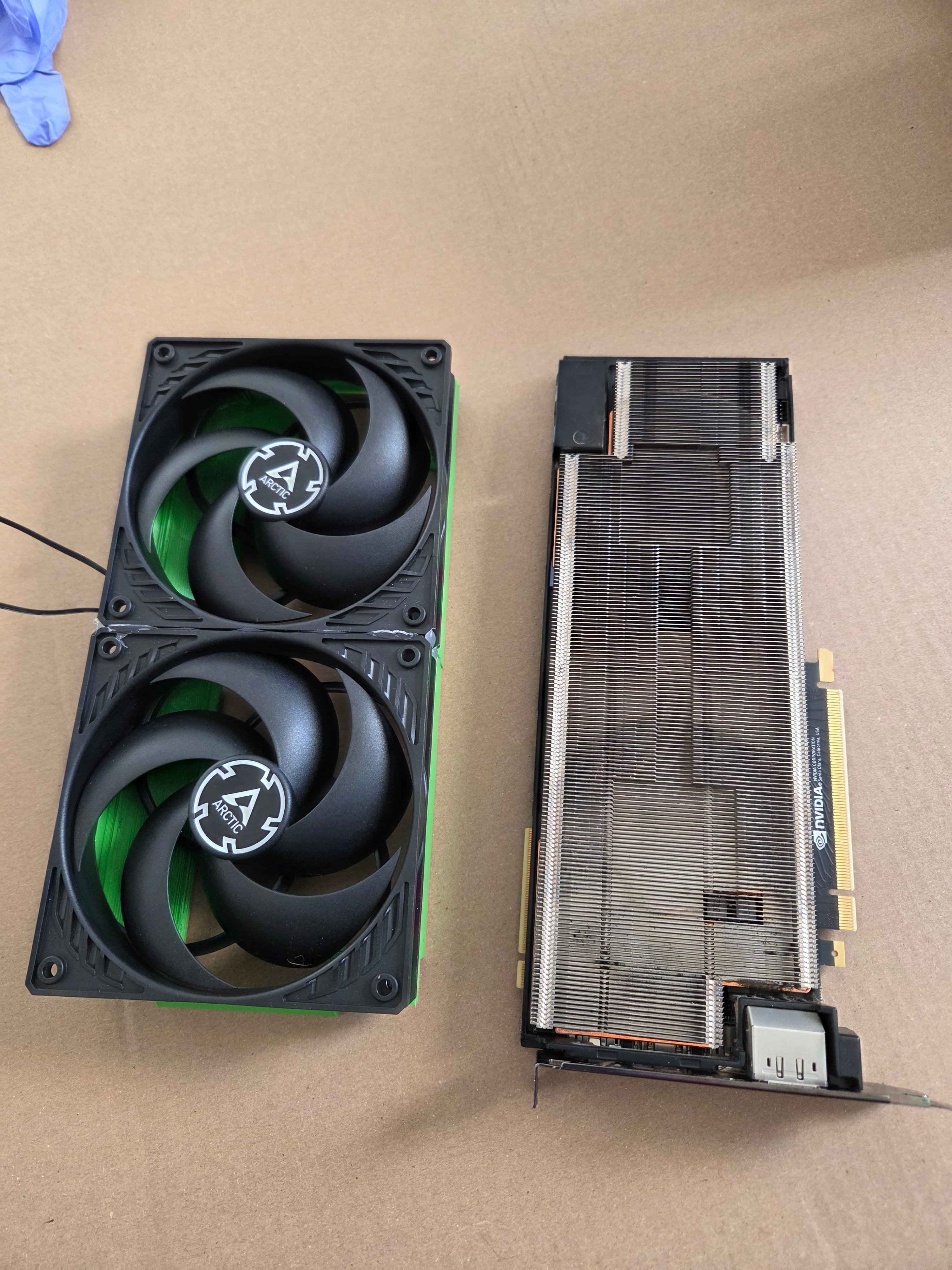

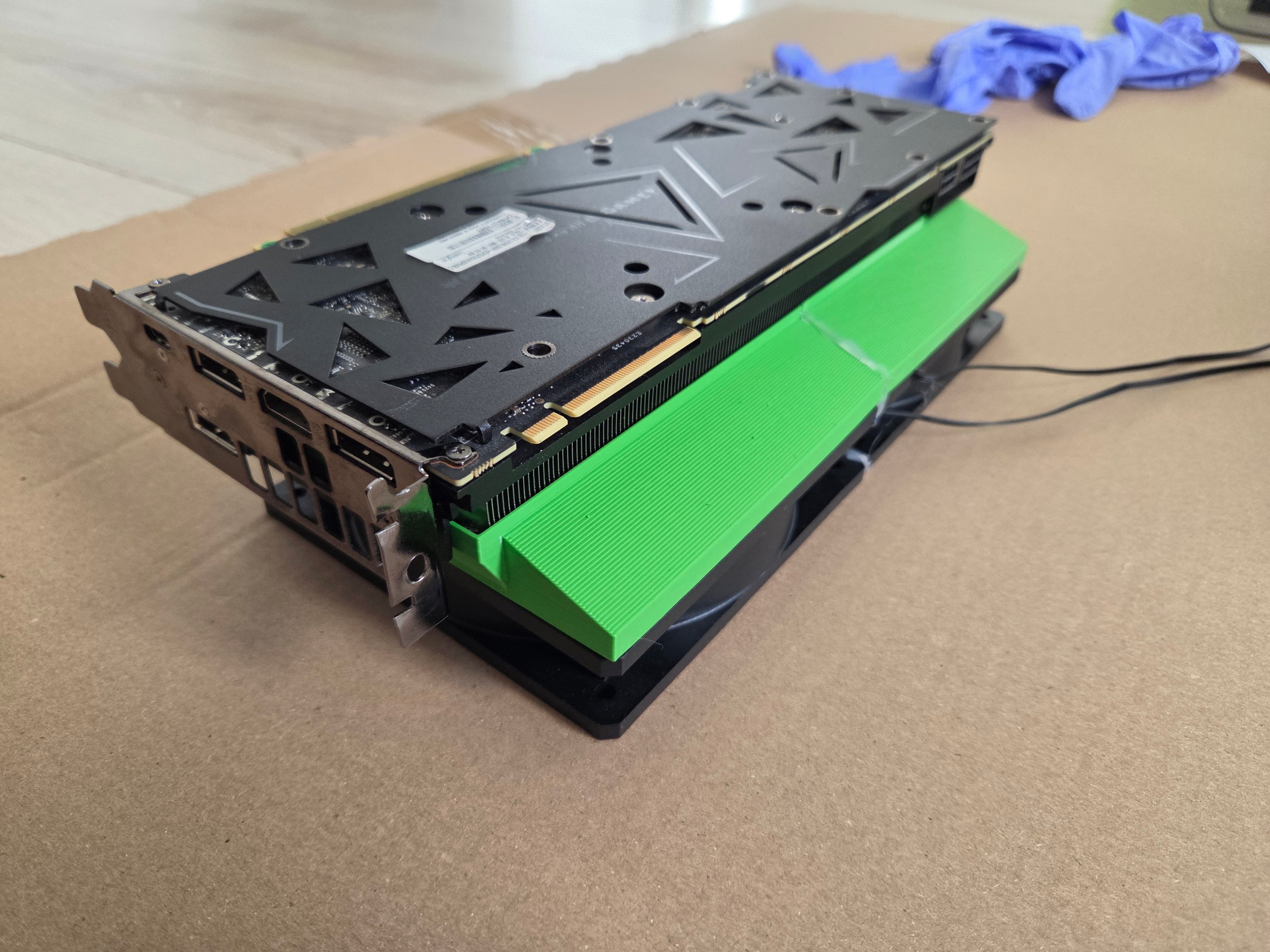

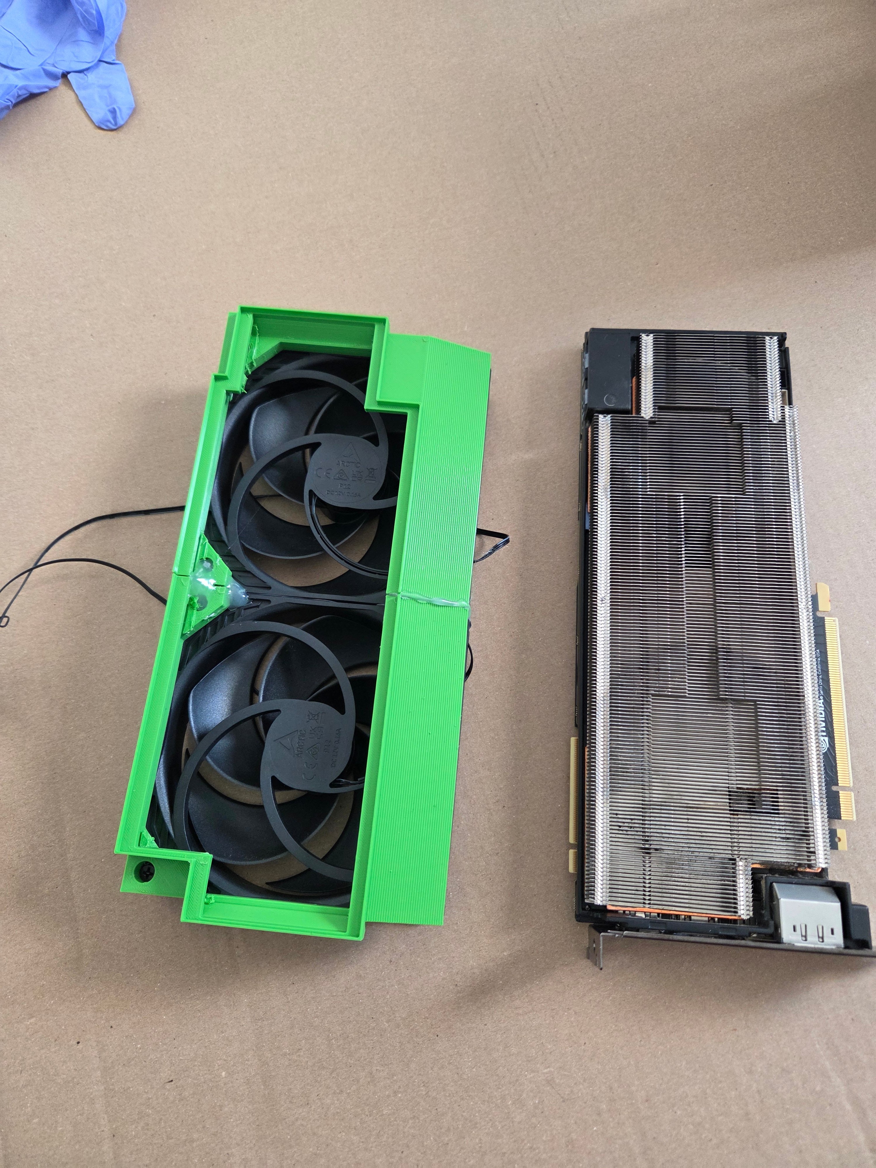

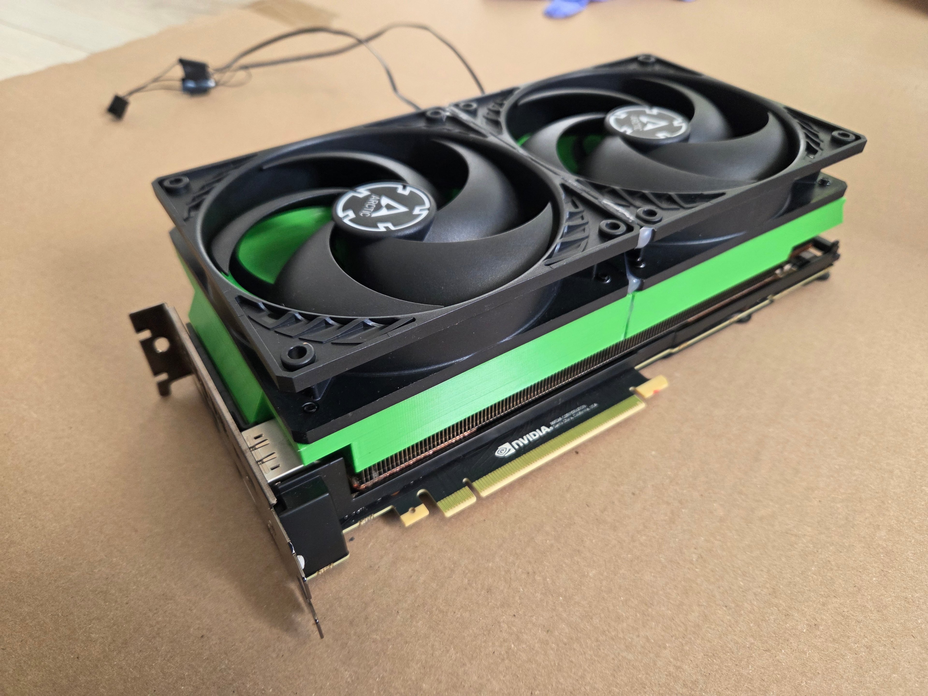

--> Arctic P12 Lüfter gekauft und ein neues Gehäuse für die Grafikkarte konstruiert und gedruckt.
Die Lautstärke war deutlich leiser und ca. 2-3 Grad kühler.

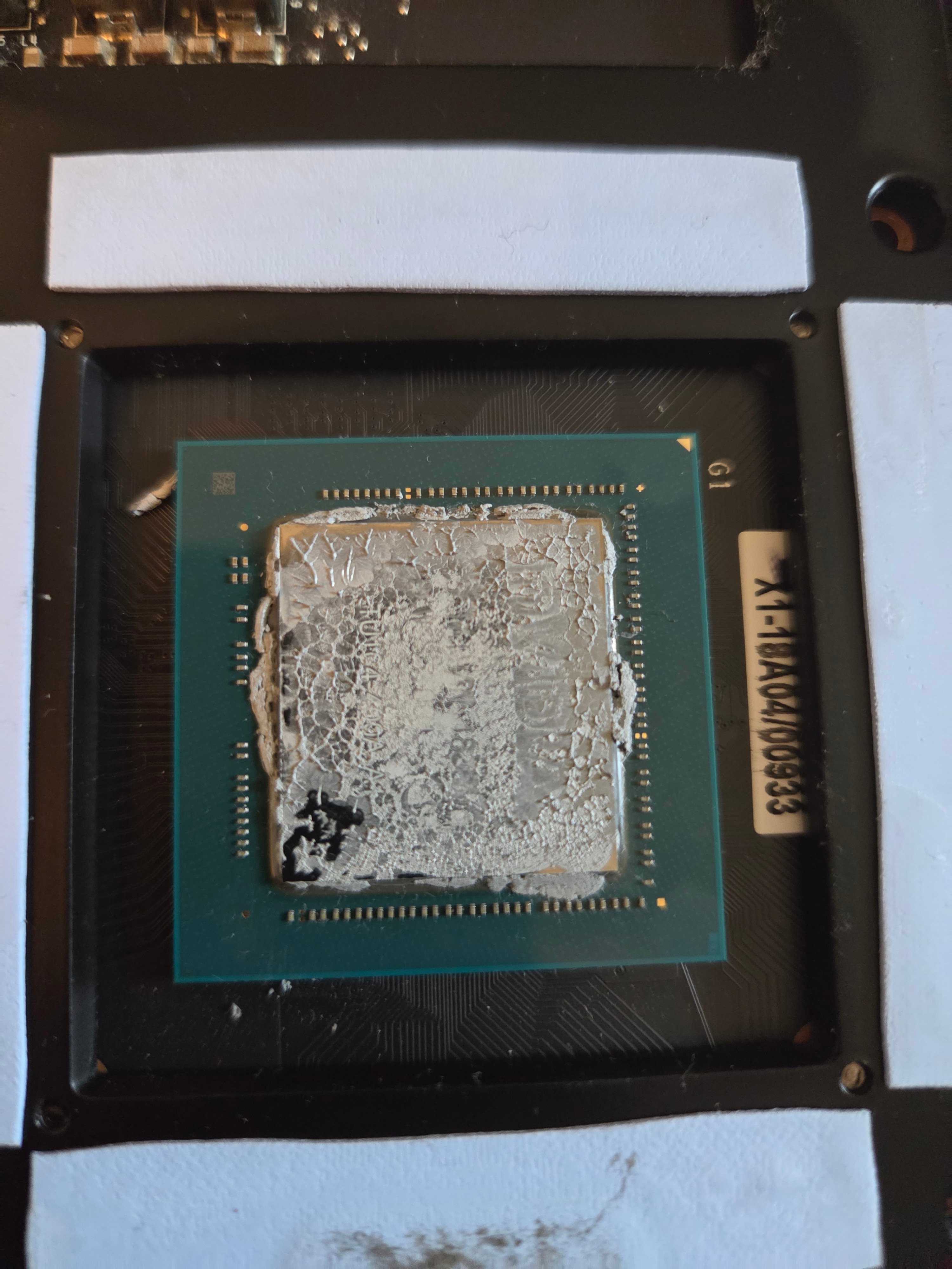

--> Wärmeleitpaste gegen TG Duronaut mittels X Methode erneuert und Graka entstaubt.
Dies behob den anfänglichen Hotspot von über 100°C und die Temperatur der GPU von ca. 93°C unter Furmark.

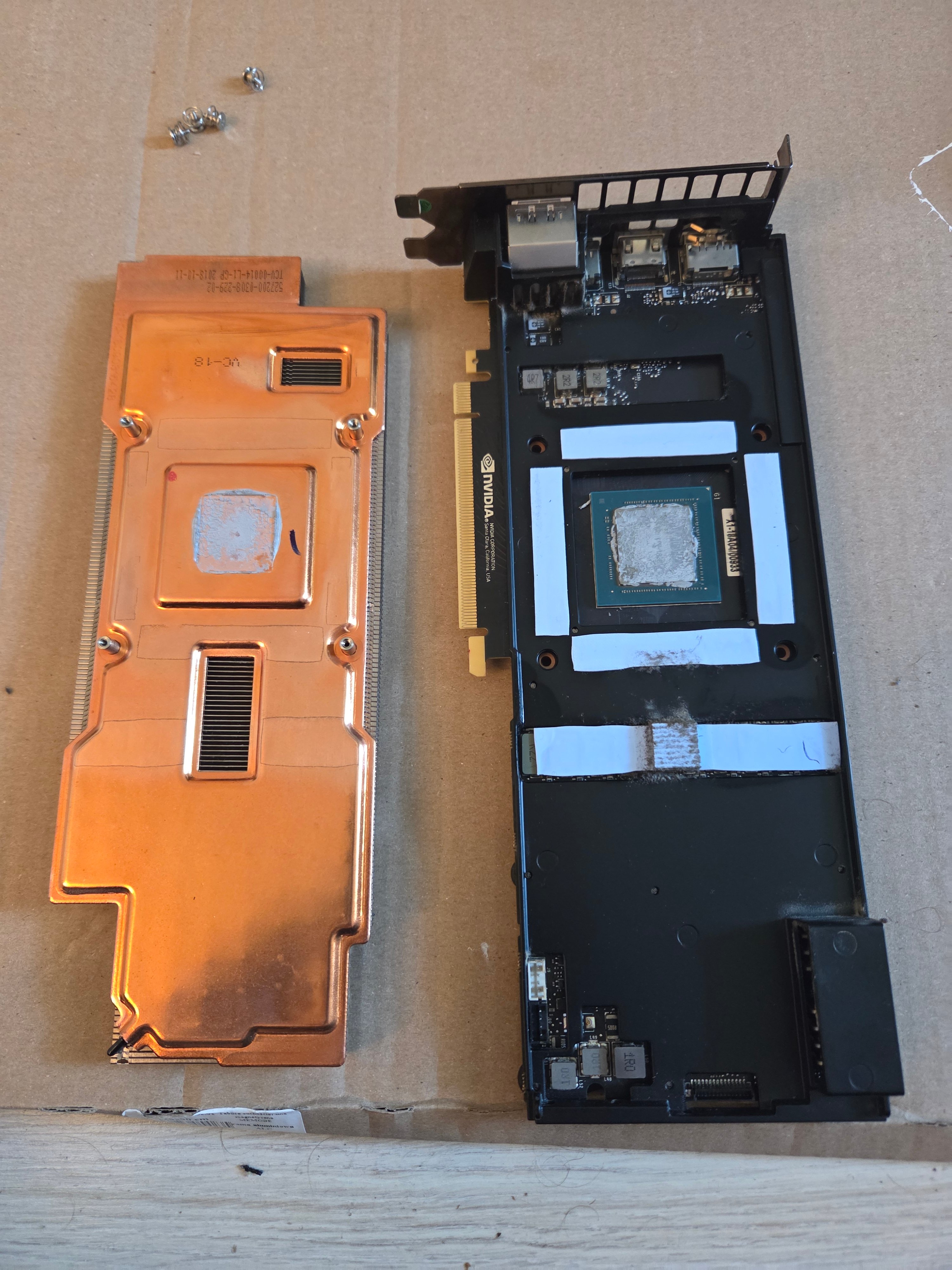

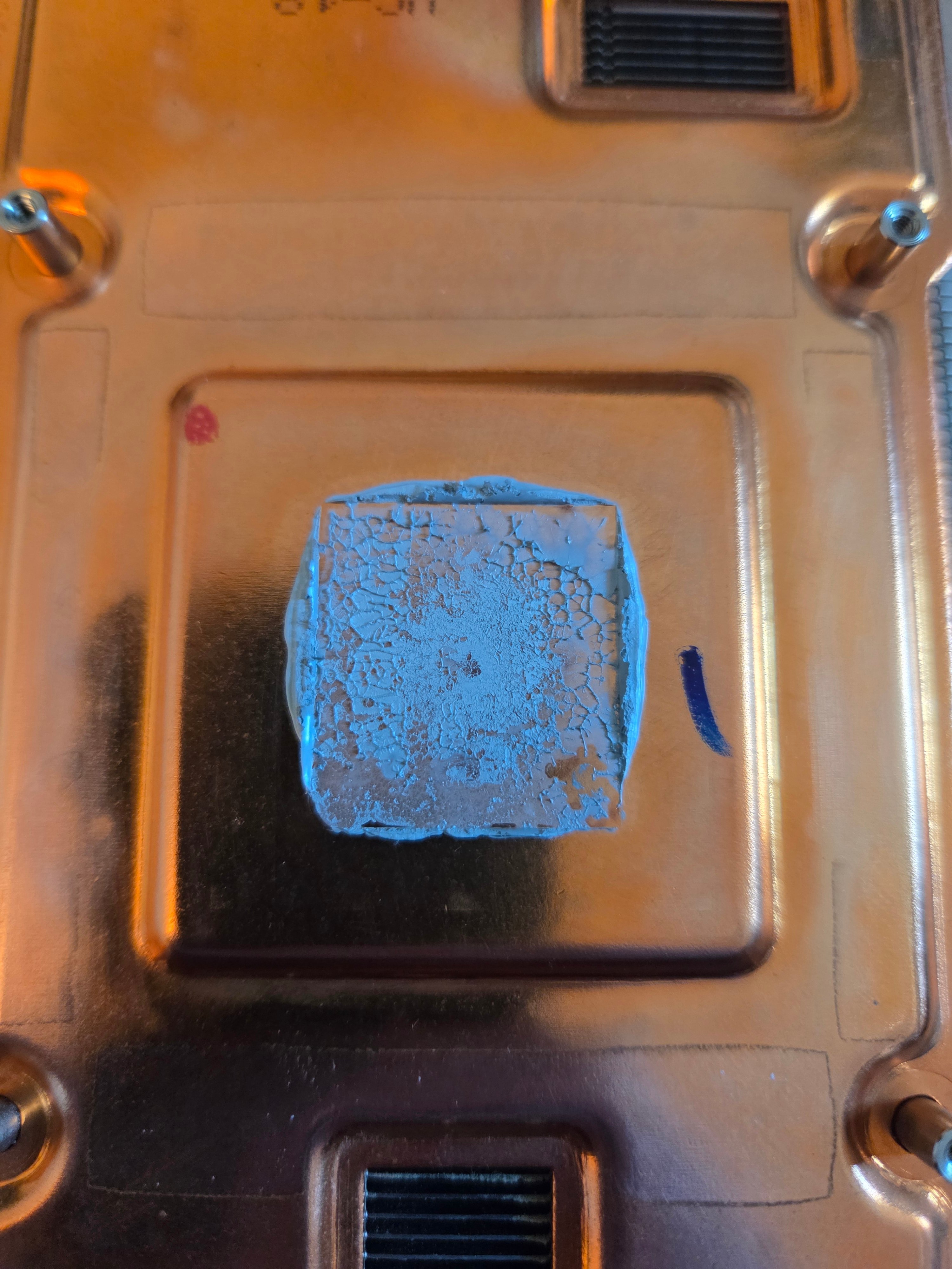

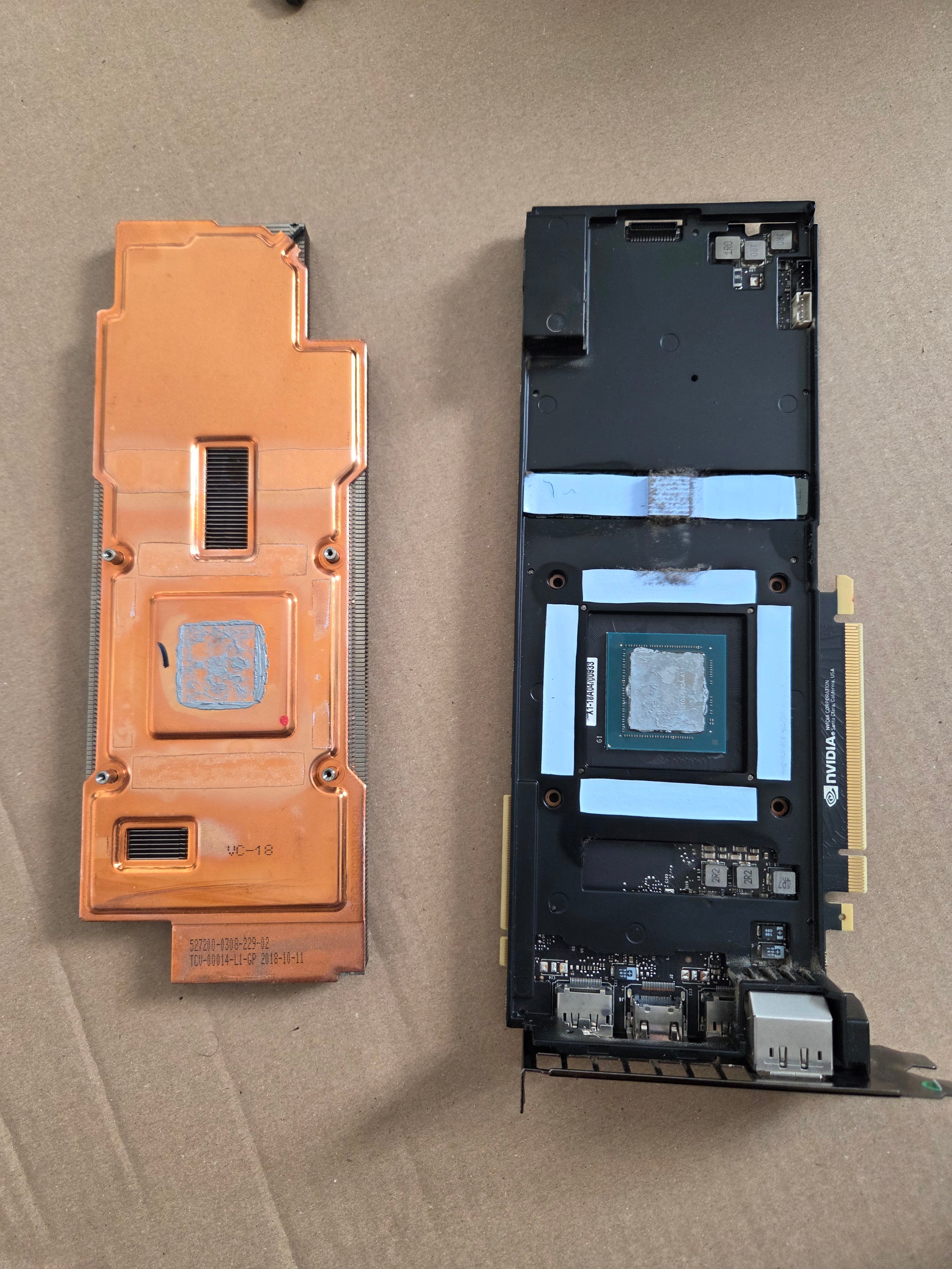

Im Anhang befinden sich einige Fotos, damit man sich ein Bild von der Situation machen kann. Die Fotos zeigen das neue Lüftergehäuse und den Zustand vor dem wechsel der Wärmeleitpaste.

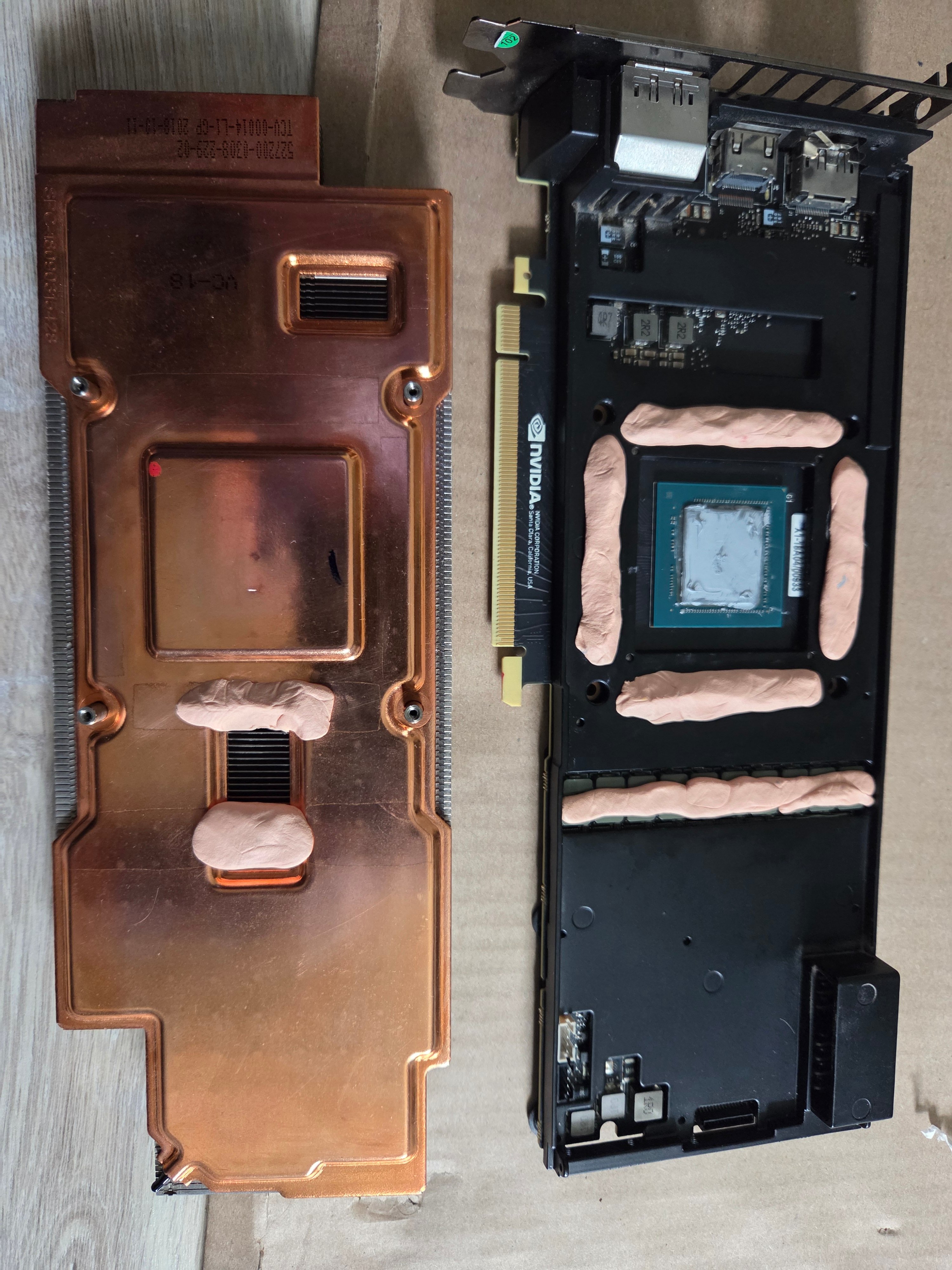

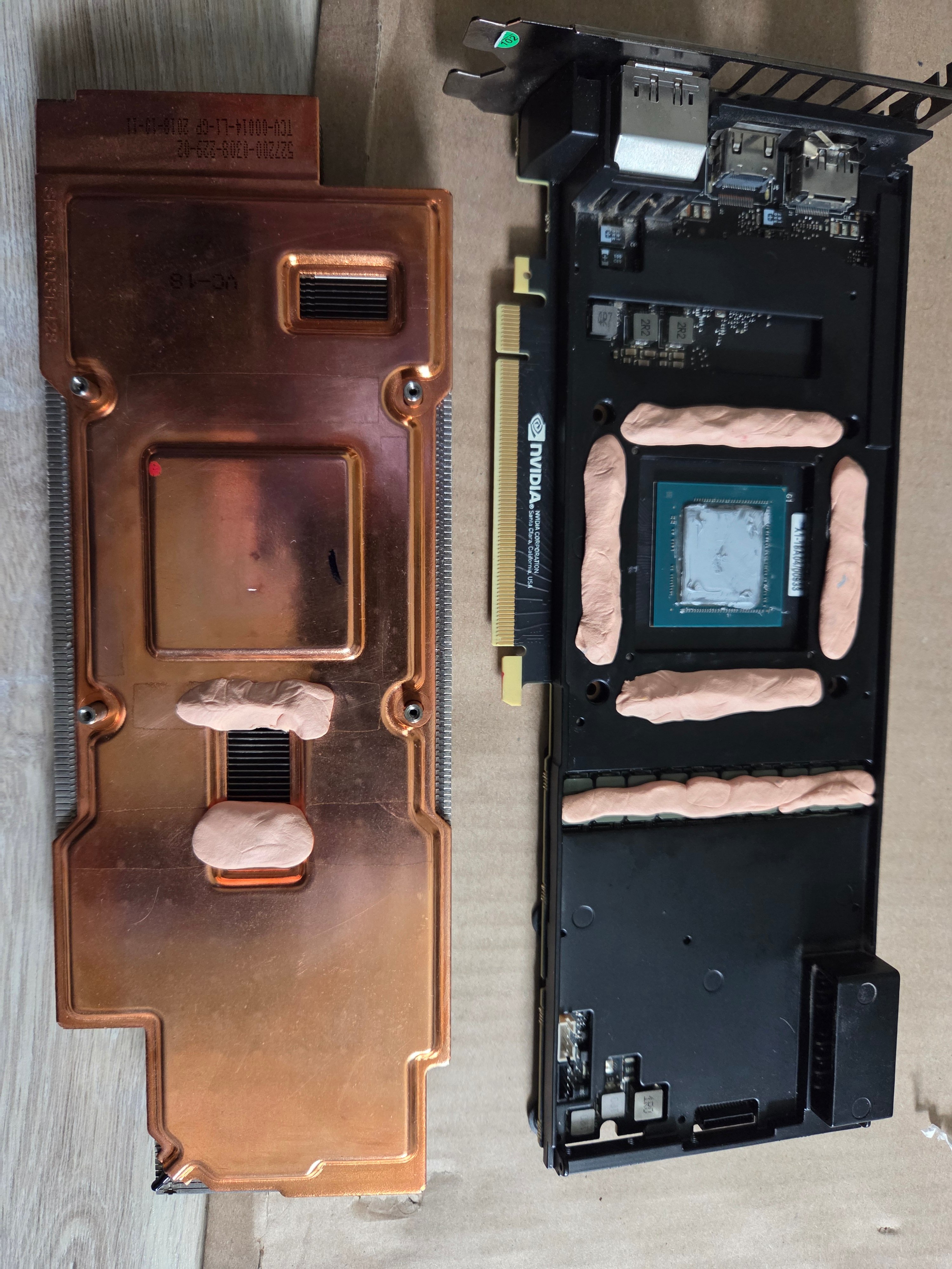

Habe die Pads der Grafikkarte jetzt durch thermal Putty von Big Pinwheel CX-H1300 ersetzt.
Dann alles mit einem Heißluftföhn erwärmt und bestmöglich neue TG Duronaut Wärmeleitpaste verteilt.
Zum Schluss noch 5 kleine Punkte dazugegeben, da zuvor eine Ecke nicht ganz abgedeckt war.
Ich bin gespannt, ob dies eine Besserung bringt. Wird am Wochenende getestet.

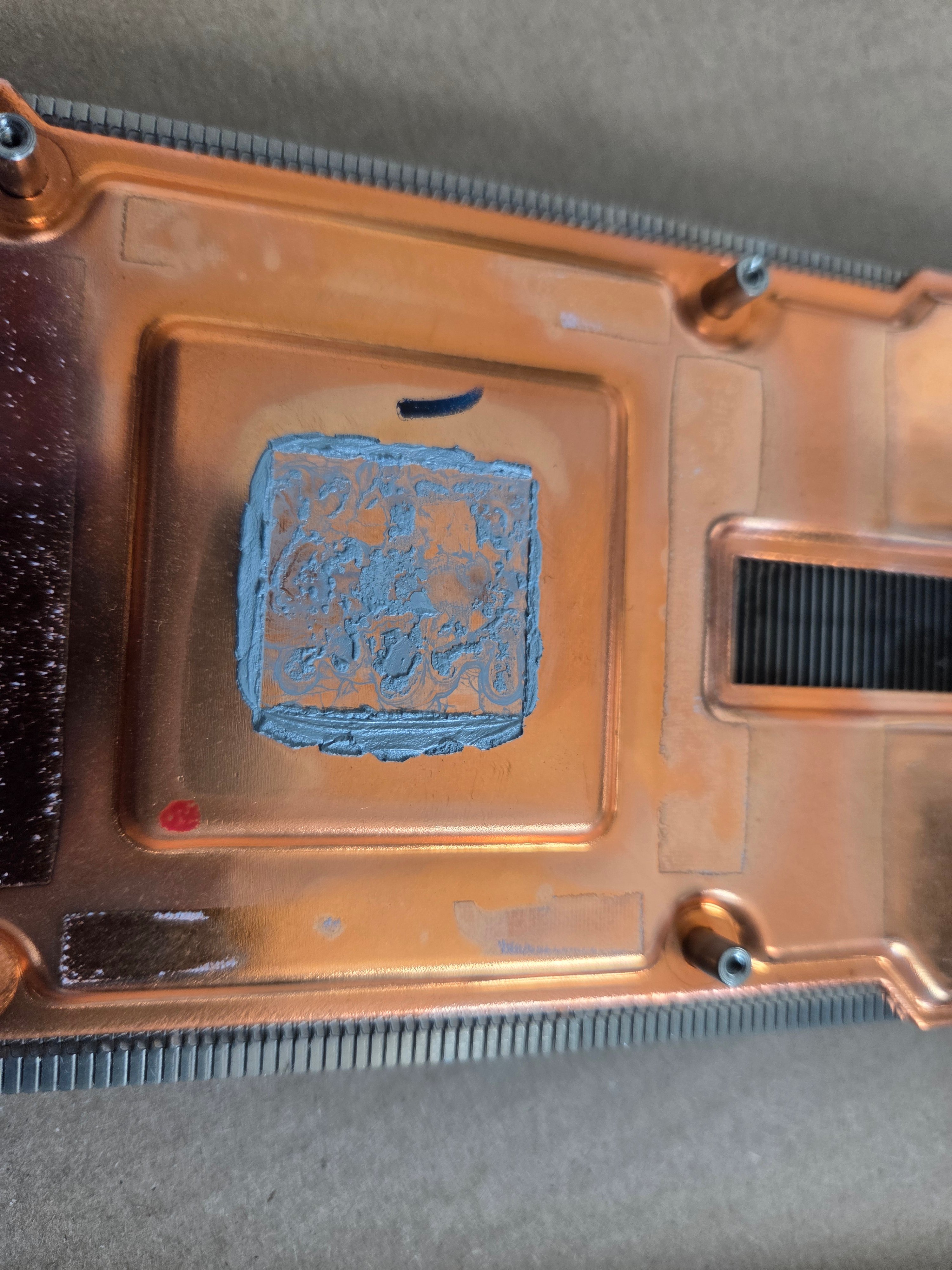

Im Anhang befindet sich ein Vorher/Nachher Vergleich und zwei Fotos des Abdruckes, vom vorherigen WLP Tausch.
EDIT:
Die Temperaturen haben sich verschlechtert.
Hotspot ist jetzt im Benchmark 103°C und immer identisch mit dem Speicher.
Die Grafikkarte pendelt sich bei 87°C ein.
Takt: 1730Mhz
Leistung: 245W
Diesmal habe ich aber feststellen können, dass ich ca. 5°C gut machen kann, wenn ich das Gehäuse vorne öffne.
