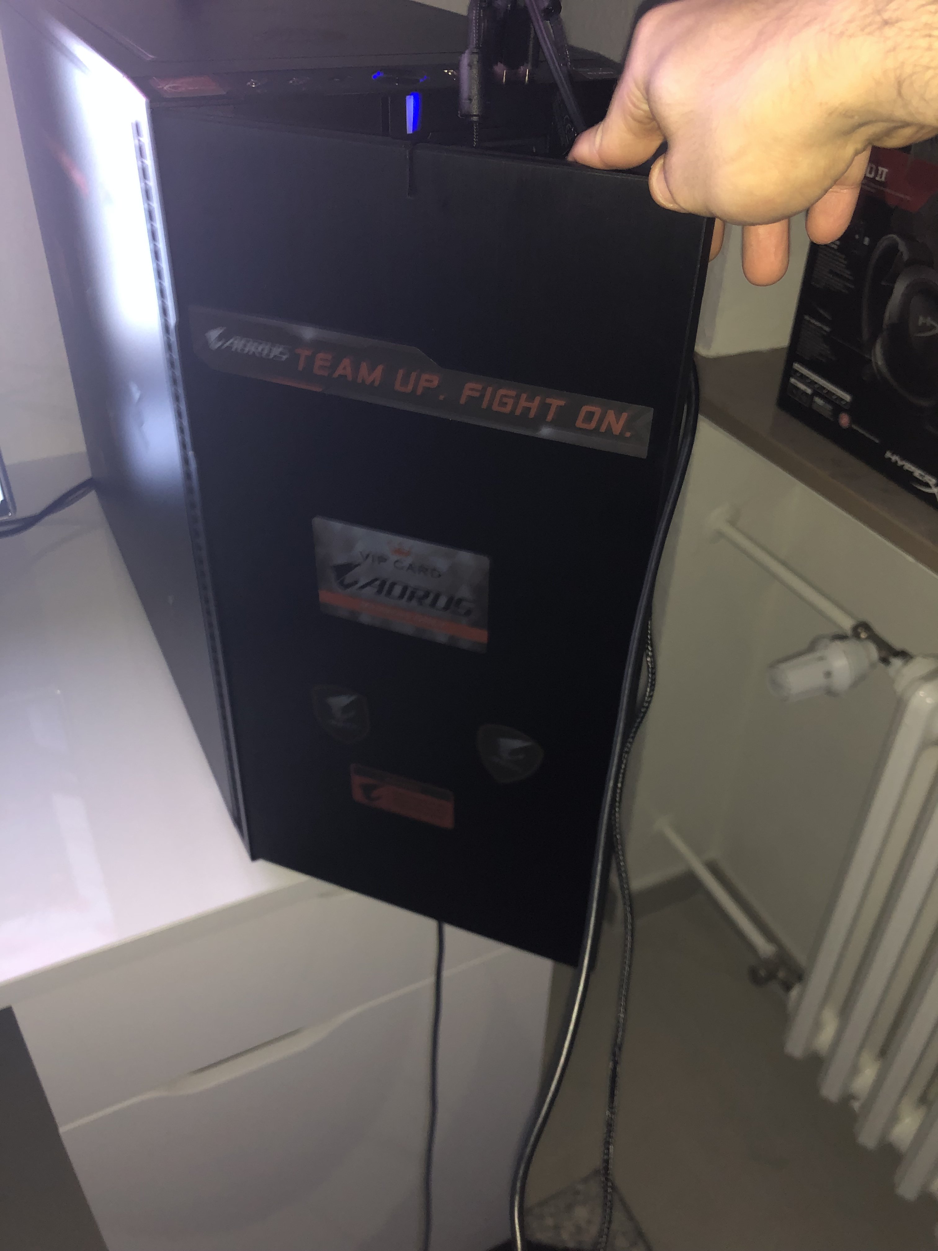

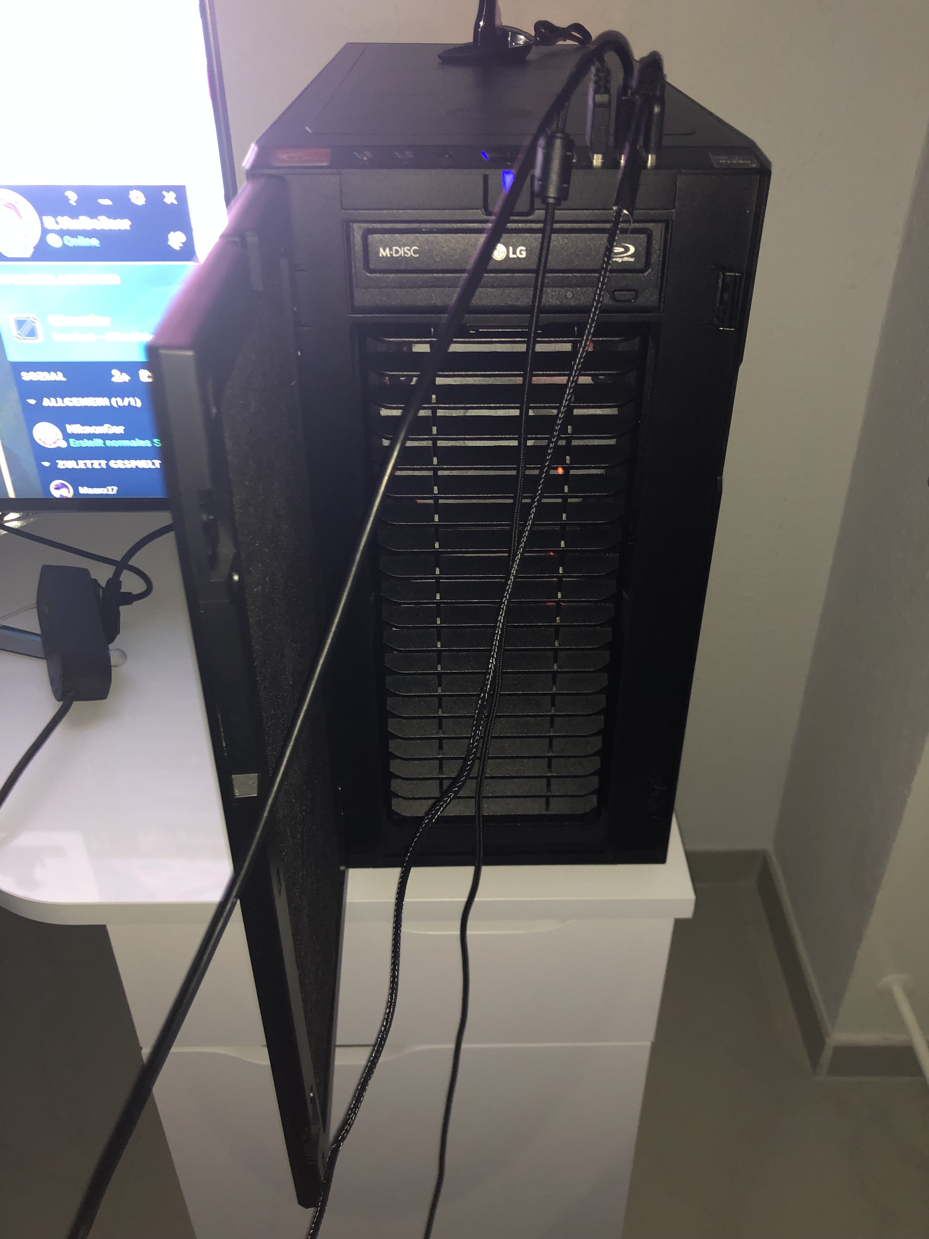

Also ich habe einen Fractal Design R6 midi tower.
Dieser hat vorne 2 gehäuselüfter und hinten ebenfalls eine.
Das beschissenste (tut mir leid für diesen kraftausdruck) an diesem gehäuse ist, dass es eine Art Abdeckung vorne hat. Wenn ich diesen geschlossen lasse geht die temperatur um 6-8 Grad nachoben und wenn ich diesen öffne dann ziehen die gehäuselüfter besser Luft. Frage mich wer diese Idiotische Konstruktion entworfen hat.
Sollte ich noch gehäuselüfter einbauen?
Also oben oder unten?

Wie kann ich meine grafikkarte undervolten?
Geht das auch ohne die leistung zu verlieren?
