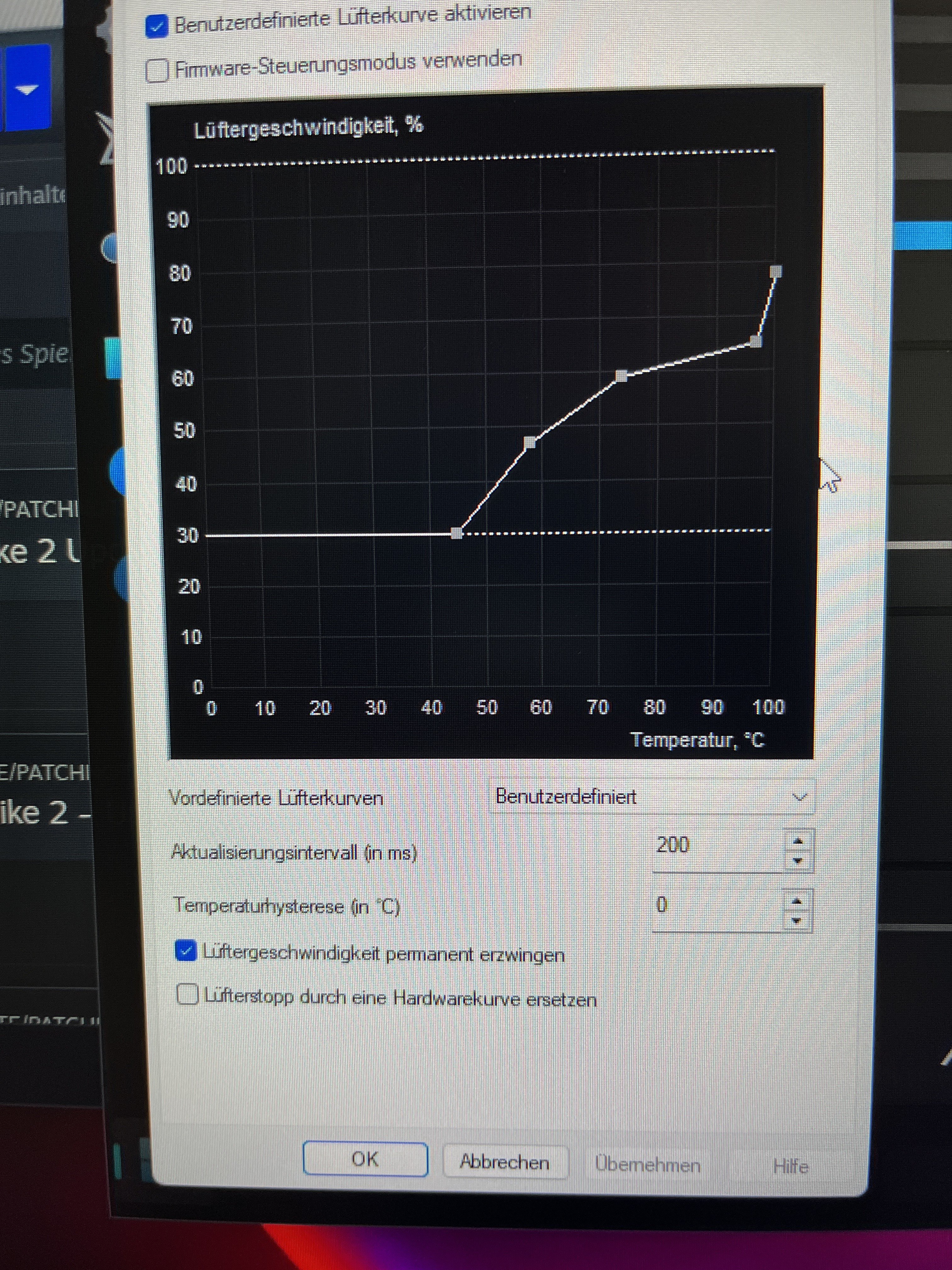

  • Lüfterkurve angepasst in MSI Afterburner → keine Besserung, Lüfter drehen trotzdem manchmal kurz voll hoch.

  • Lüfterprofile erstellt (auch sehr leise mit 4–7 Punkten) → helfen nicht, da die Lüfter manchmal die Hardwarekurve zu erzwingen scheinen.

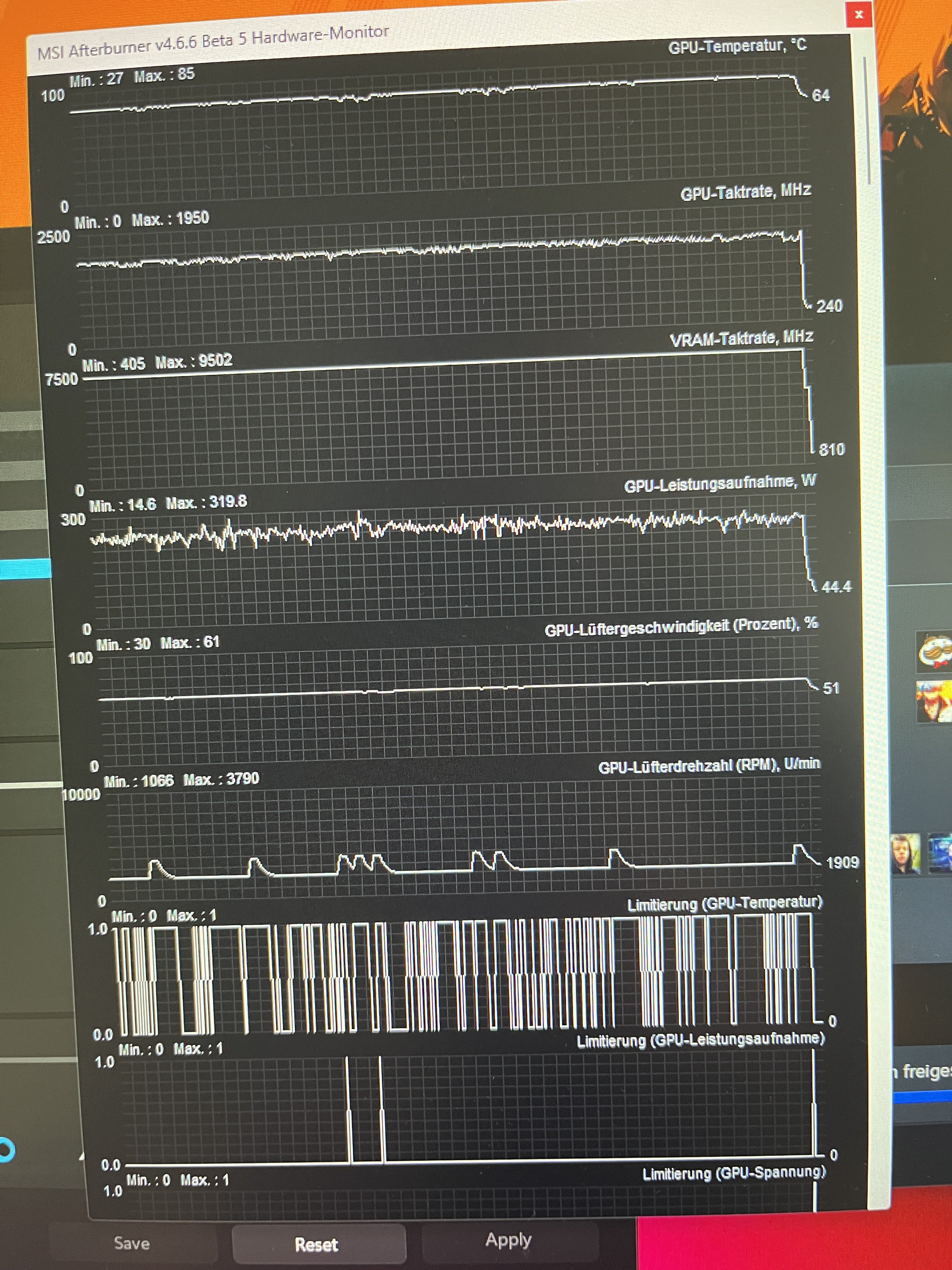

Interessant, die Drehzahl geht laut Graph rauf, jedoch nicht die Ansteuerung per PWM (nahezu konstant). 🤹‍♂️

Lassetasse schrieb:
da die GPU ja ohnehin bei max. 85 °C bleibt und nie gefährlich heiß wird.
Wie du in deinem eigenen Screenshot sehen kannst, fährst du ständig ins Temperatur Limit, sodass die GPU Throtteln muss.
Der Hotspot ist typischerweise 10°C über der "normalen" GPU Temperatur. Und der Hotspot fährt ins Limit. Den Hotspot kannst du dir auch zusätzlich anzeigen lassen. Der wird dann vermutlich bei ca 95°C sein. Die Temperatur steigt nicht weiter, weil sie schon unter der Decke ist.
Lösungen: Thermal-Paste erneuten und ggf die Wärmeleitpads gegen Thermal Putty erneuern.
Ggf auch den Airflow des Gehäuses überprüfen und überdenken.
Ggf auch die GPU undervolten oder ein niedrigeres TDP Limit setzen. Mit den letzten beiden Punkten kenn ich mich aber nicht gut aus, das müssten andere Leute kommentieren.
Reaktionen: Lassetasse und Azghul0815

Lassetasse schrieb:
Temperatur geht maximal bis ca. 85 °C.
Die Frage ist nun, wie hoch gehen Hotspot und Memory. 85°C ist für NV aber tatsächlich schon viel. Auch wenn die 3070 Ti ein Temp Limit von 95°C hat. Davon ist sie ja augenscheinlich gar nicht so weit weg.
(Vor allem wird es ja durch deine eigenen Screenshots deutlich, dass Thermal Throttle reinkickt)
Reaktionen: Azghul0815

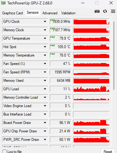

Hotspot Bei CS2 und 220 fps circa

Drück mal hier auf die Temperatur. Wir brauchen den Max-Wert und nicht den aktuellen Wert.
Am besten auch direkt bei Memory.

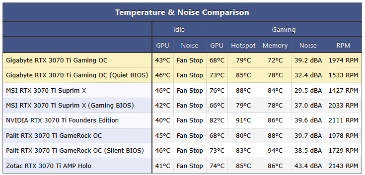

Also ja, der Hotspot ist eine Katastrophe. Wie du meiner Tabelle aus Kommentar #6 entnehmen kannst, sollte er bei 91°C liegen (bei dir 105°C).
Neue Wärmeleitpaste und ggf Pads tauschen.
Reaktionen: Volvo480 und Azghul0815
Also GPU zerlegen und WLP neu machen.
