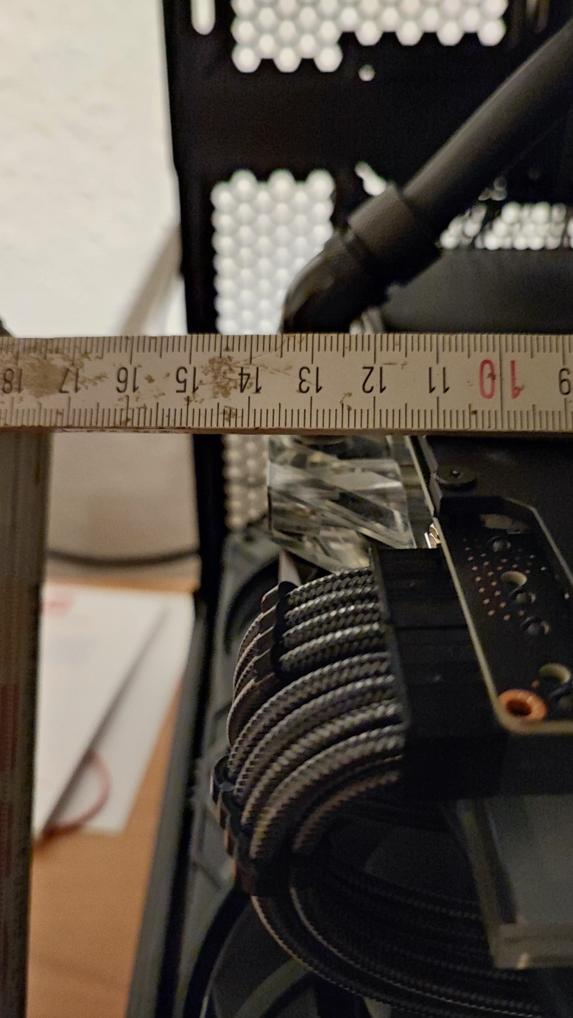

Bei meiner muss man noch diese blöden Stromanschlüsse die Gigabyte da verbaut hat dazu rechnen, sieht man ja auf dem Bild. Aber der Block und die Backplate decken das PCB auch komplett ab ja!
@Seeraphim kannst du ggf noch schnell den Meterstab in die Tiefe ansetzen? max CPU kühler Höhe sind im Node 804 16cm ... danach kommt die Seitenverkleidung ergo auch für die Anschlüsse wäre bei 16cm schluss.
und wenn ich das richtig sehe ist bei dir der Stromanschluss seitlich, stehen die Kabel über die WaKü Anschlüsse raus? ich fürchte nämlich eine GPU mit Anschlüssen wie bei @angryMaddin (dennoch danke für die Coolen bilder und die Warnung) wäre bei mir nicht sinnvoll möglich.

Das dürfte ohne Probleme bei dir funktionieren. Hab das O11 Dynamic EVO und das hat 16,7 cm Platz für CPU Kühler.
Die GraKa gemessen von der Slotblende zum Anschlussterminal 3cm, und die Kabel sind nur minimal weiter raus. Im Bild gemessen vom Mainboard aus
