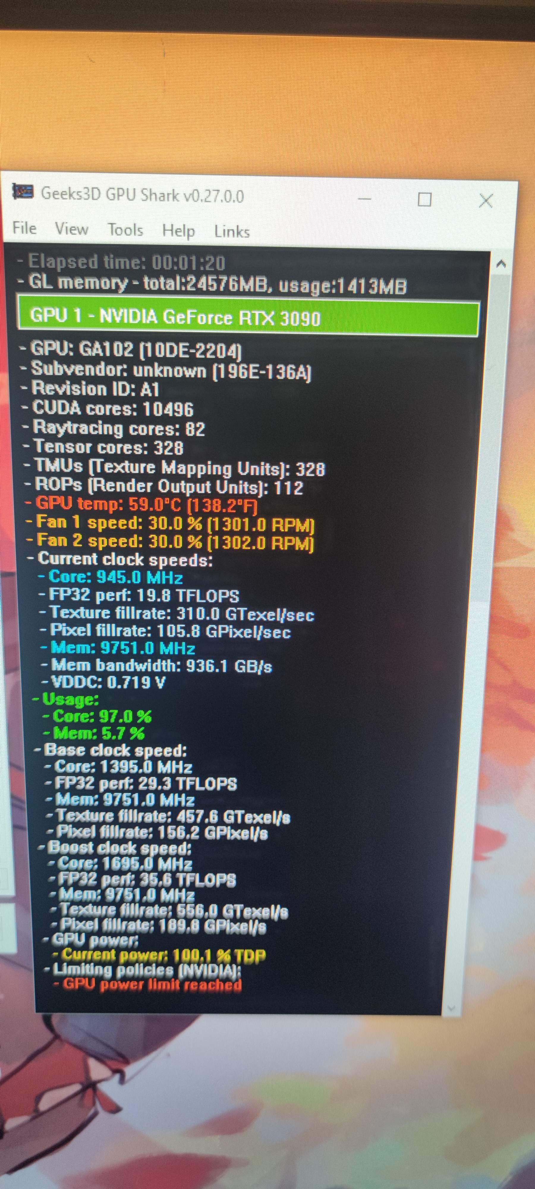

Guten Tag,
Also ich fange Mal von Anfang an.
Ich habe einen PC mit einer rtx 3090 xlr8, einem i9 10850k, 1tbb SSD, z590 aorus pro ax, 64gb RAM.
So jetzt das Problem ich habe heute extreme Probleme mit dem PC gehabt. (Gestern war alles normal da habe ich auch nichts gemacht) es treten Probleme auf die vorher nie bestanden.

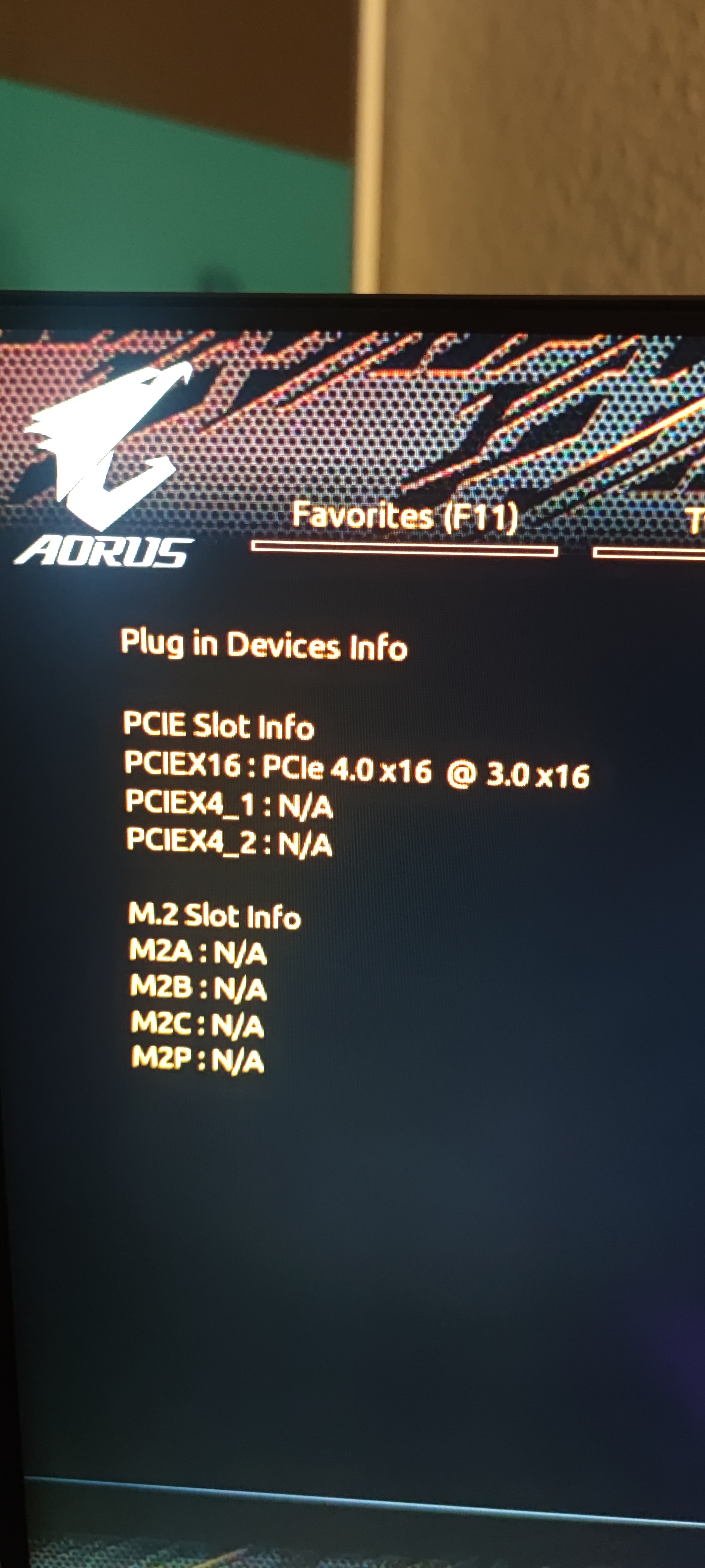

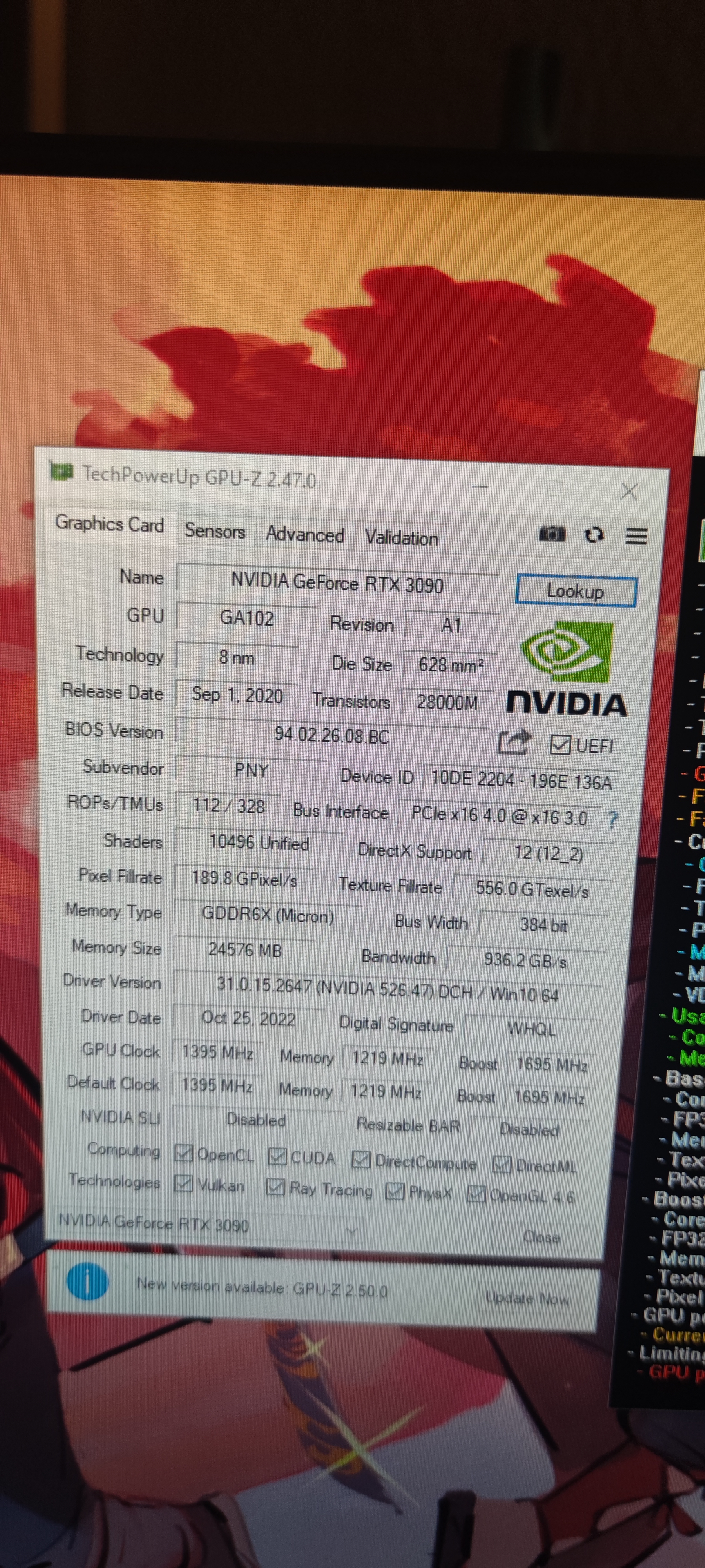

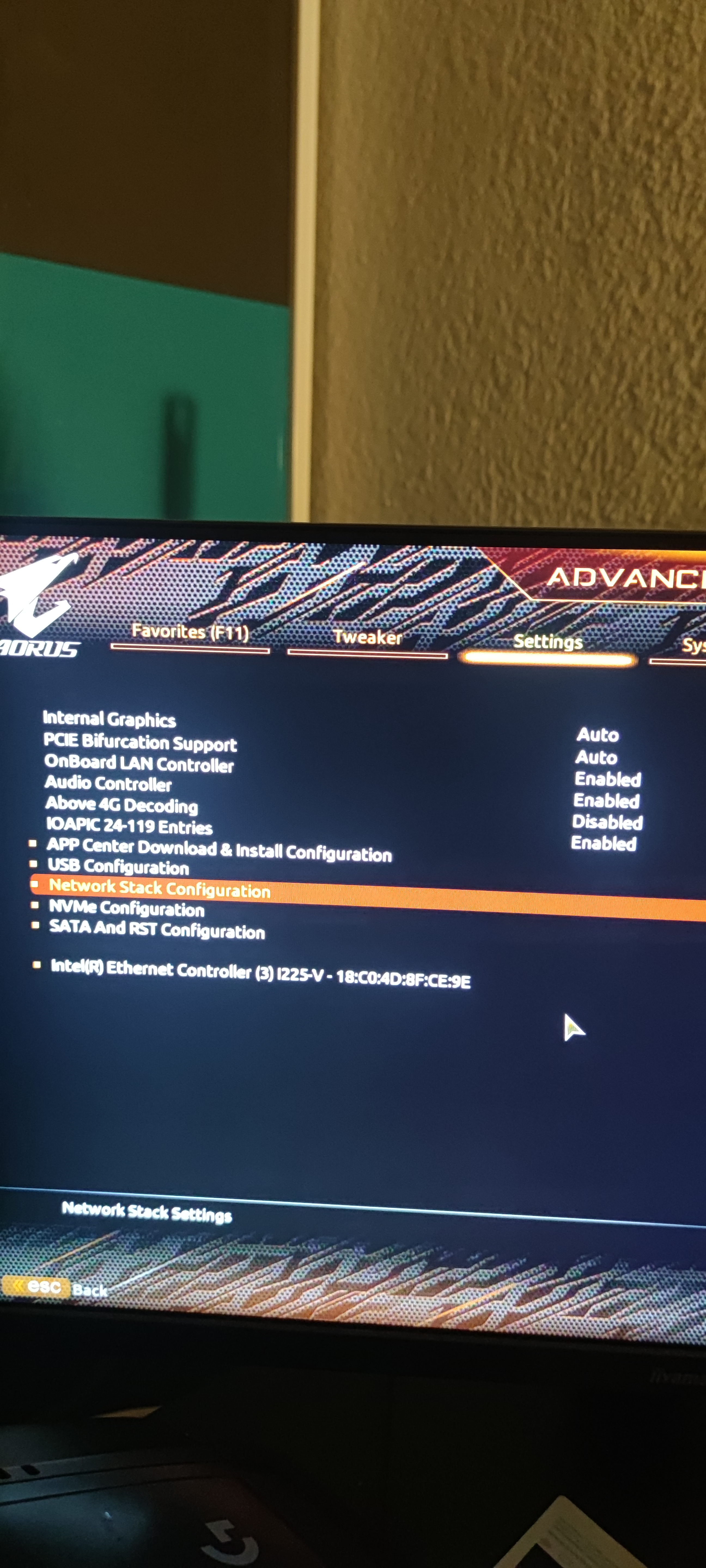

Zudem habe ich noch gesehen dass meine Grafikkarte auf pcie 3.0x16 läuft obwohl sie in einem 4.0x16 Slot drinnen ist. Und im BIOS steht bei der Erkennung der PCI Slots PCIe 4.0x16 @ 3.0x16.
Alle Treiber sind laut Windows und CCleaner aktuell.
Grafiktreiber heute frisch installiert.
GPU z sagt sie Bilder.
Hoffe ihr könnt mir helfen.
Danke im vorraus
Markus
Die Problembeschreibung ist leider sehr mager. Die zehnte Generation von Intel unterstützt nur PCIe 3, die Anzeige passt schon so.
Reaktionen: Manazzor
Moin, kannst Du mal bei Deiner Problembeschreibung dazu schreiben bei welchen Spielen/Anwendungen Du Probleme hattest. Danke.
Deine CPU kann nur pcie 3.0, da stimmt die Anzeige schon.
Du hast resizable bar nicht aktiviert. Das würde sich ggf noch lohnen. Allerdings weiss ich nicht ob deine Grafikkarte dafür ein BIOS Update braucht.

Ich habe eine ähnliche Konfiguration, nur eine Prozessorgeneration älter und bei mir liegt es an der Grafikkarte, die in bestimmten Situationen zu viel Last zieht, tritt eher in Dx 12 als in Dx 11 Spieleinstellungen auf.
Lösung hier war ein leichtes runtertakten der Karte. Kann man ja leicht einmal testen und so die Fehlersuche etwas vorantreiben. Leistungsmäßig zwei Auswirkungen, weniger Leistung aus dem Stromnetz und keine relevante Leistungsreduktion in Spielen für mich.

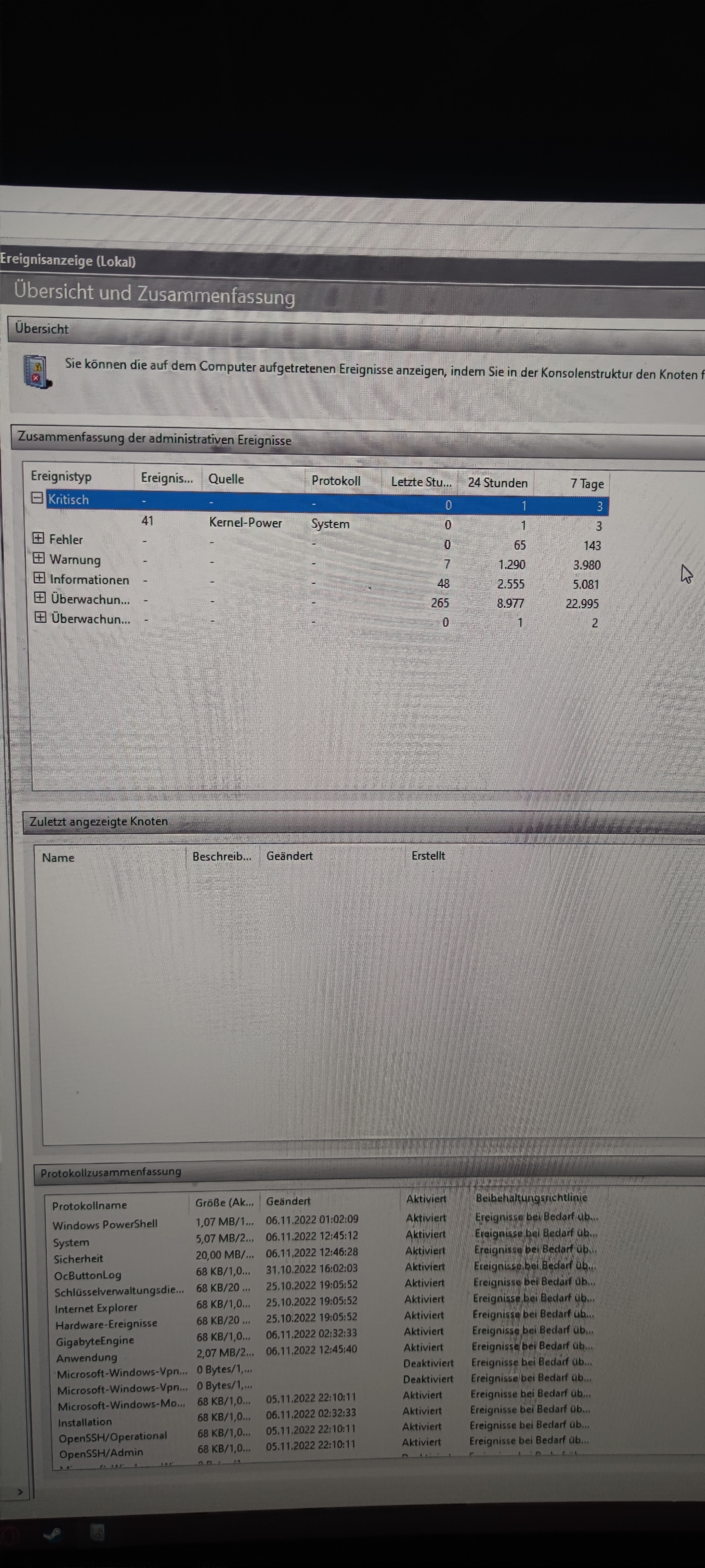

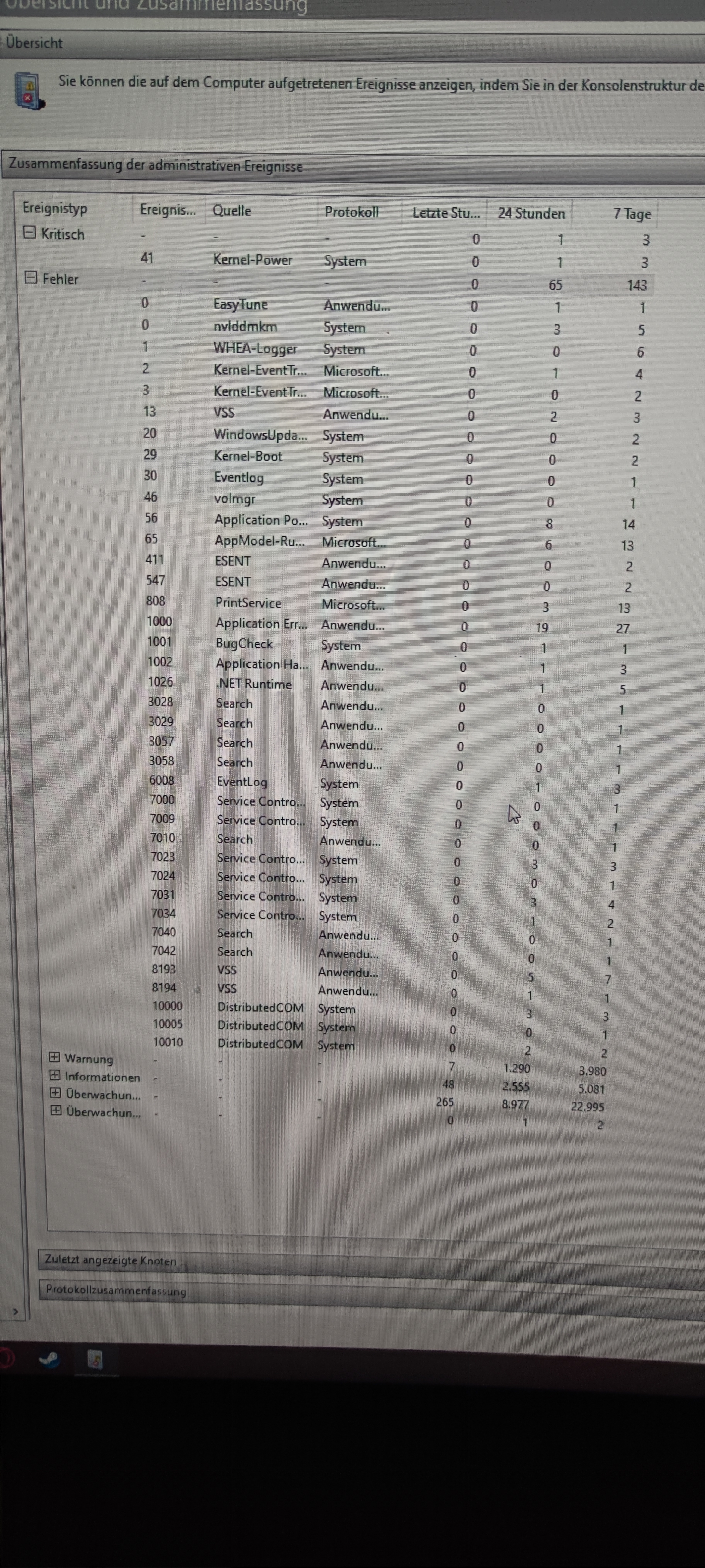

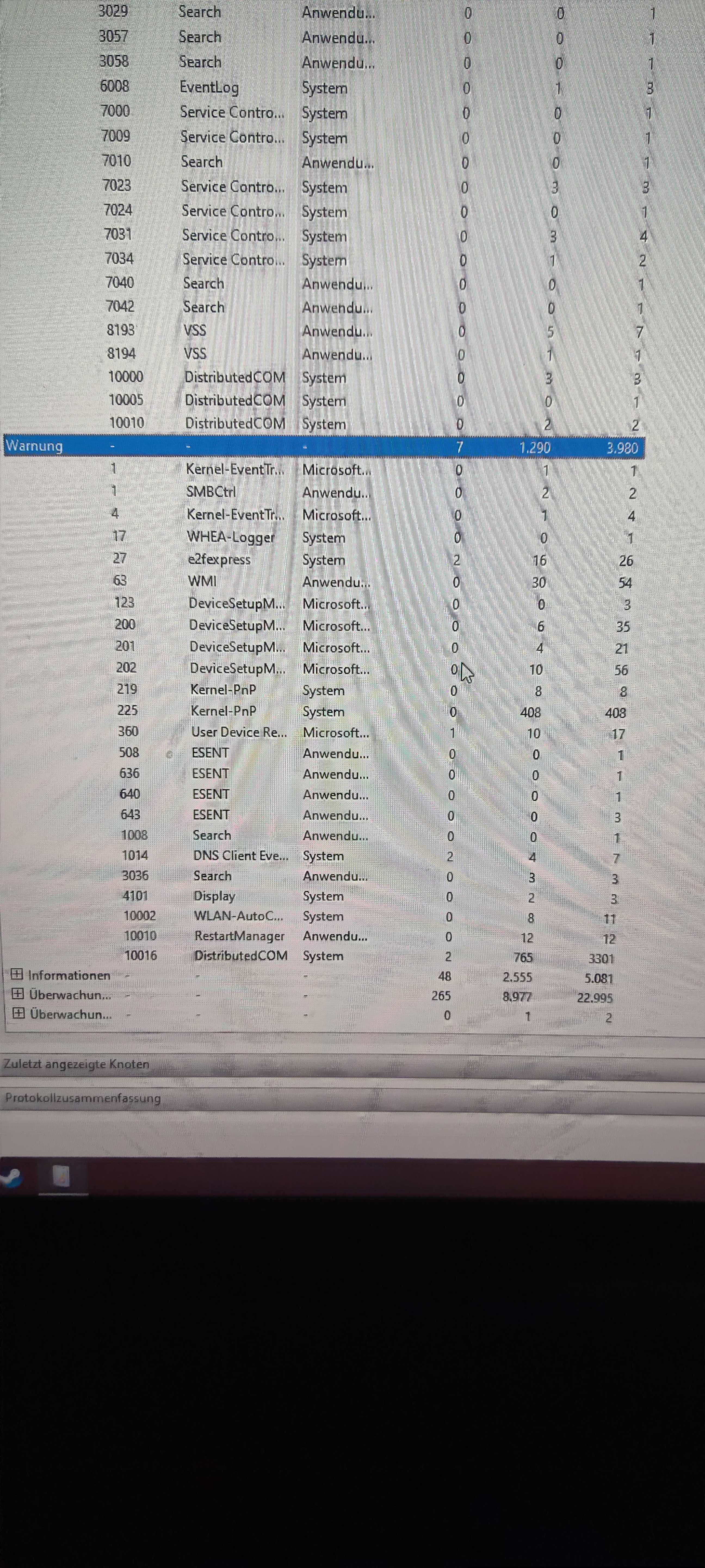

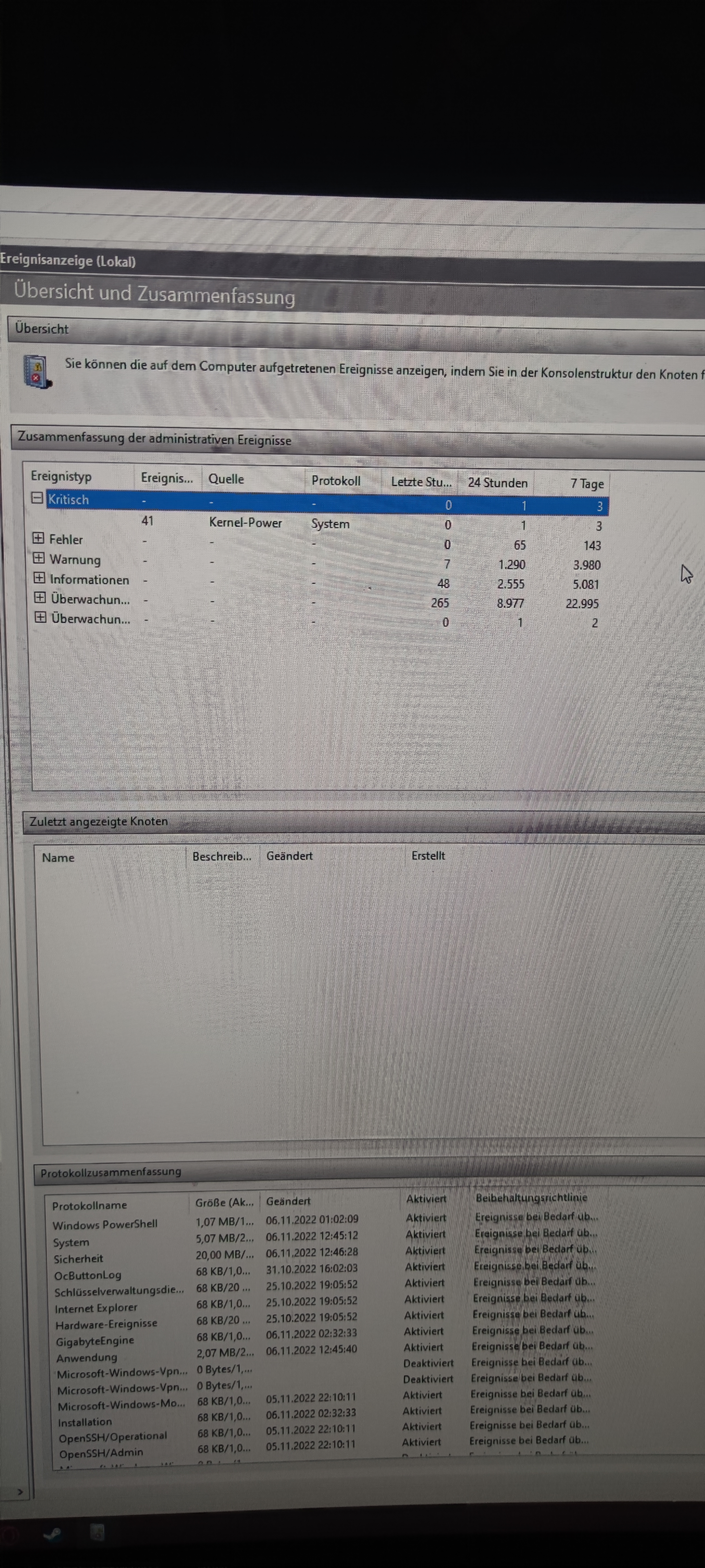

Kernel power Fehler ist normale Fehlermeldung, wenn PC unerwartet runtergefahren wurde.
Aber der Eintrag "Easy Tune" macht mich stutzig, bitte deinstalliere diesen Müll ebenfalls! Ich befürchte, du hast dir mit diesen tools was zerschossen oder sie funken irgendwo rein.
Wenn die Tipps der anderen user nix bringen, würde ich radikal Windows komplett neu installieren und dann testen.
Und in Zukunft die Finger weg von solchen optimierungstools
Reaktionen: amorosa

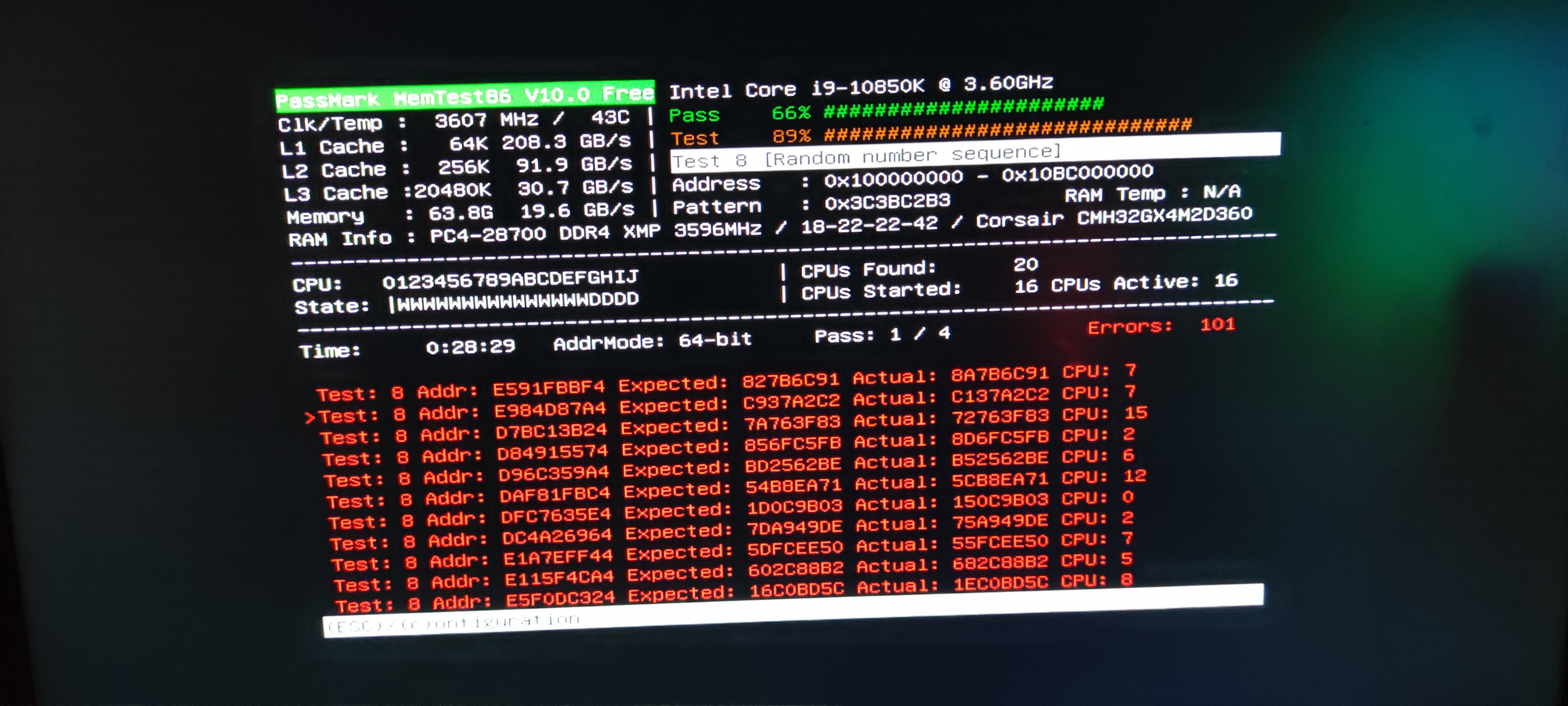

Das sieht nicht so gut aus. Können die ganzen Probleme mit einem defekten RAM zusammen hängen? Hatte heute wieder zwei bluescreen
Könnte auch. Der RAM gehört jedenfalls ersetzt. Am besten falls du noch welche findest, cruical ballistix 2*16.
Und nach Einbau der neuen Riegel das system sauber neu installieren mittels mct tool (vor neuinstall natürlich den USB stick mit dem tool erstellen).
Und system testen
