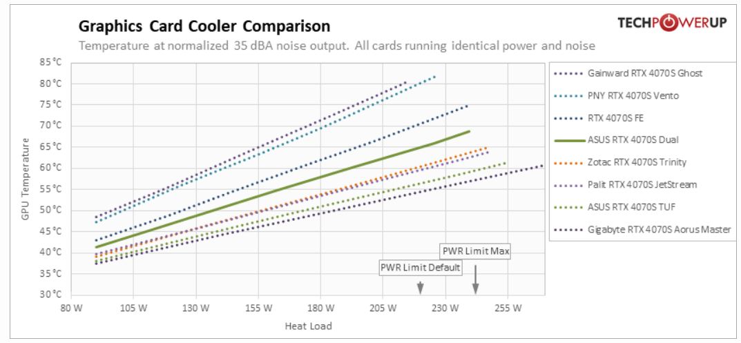

3 Lüfter, weniger Lärm, niedrigere Temperaturen.
Soweit die Theorie, darum lieber jede Karte einzeln googlen.
Reaktionen: Asghan, noah0821 und dewa
Die 2 Lüfter Modelle werden tendenziell wärmer und/oder lauter, siehe auch Test bei TPU:
https://www.techpowerup.com/review/asus-geforce-rtx-4070-super-dual/39.html
Ich selbst hab die Trinity mit 3 Lüftern, die kann man sehr leise betreiben, von der Windforce weis ich das die auch sehr gut ankommt und preislich attraktiver ist. Die Dual ist schön kompakt, aber gemischte Reviews zur Lautstärke/Wärmeentwicklung.
Reaktionen: Sensei21, noah0821 und xxMuahdibxx
