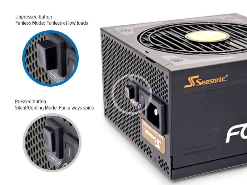

@icemankimi1991
Das klingt generell erstmal nach einem defekten Lüfterlager und es scheint lauter zu werden, je näher du dem Netzteil kommst.
Erstmal sei gesagt, dass die Ausrichtung des Netzteillüfters nach oben hin eher nicht optimal ist. Das NT inhaliert hier einfach nur die warme Luft, die halt in der Nähe der Graka zirkuliert. Das muss nicht unbedingt sein. Dreh das NT am besten um 180° und lass es von unten direkt Frischluft ziehen und nach hinten ausblasen.
Weiterhin habe ich gesehen, dass an der Rückseite deines NT's ein Schalter für die Lüftersteuerung ist. Aktuell bist du wohl in dem Modus, bei dem der Lüfter permanent dreht. Schalte den Modus mal auf semi-passiv um.
Dann dreht sich der Lüfter bei niedriger Last nicht mehr und wenn das Geräusch dann nicht mehr auftritt, kannst du dir sicher sein, dass es am Lüfterlager des Netzteils liegt.

WOW! Also erst mal danke! Habe mich auch schon gefragt, für was dieser Knopf ist. Grade mal betätigt. Mein PC macht nun KEINEN Mucks mehr. Komplett leise. Musste erst mal schauen, ob die Gehäuselüfter überhaupt noch laufen und nun merke ich erst mal wie leise die sind :D
Kann ich diesen semi-passiv Modus denn ohnehin immer nutzen? Dann wäre das Geräusch wohl nur bei anspruchsvollen Spielen vorhanden und da wird das Geräusch ohnehin von der Grafikkarte übertönt? Oder wann wäre es noch vorstellbar, dass der Lüfter aktiviert wird?
Sollte ich dennoch reklamieren? Normal ist das ja sicher nicht, oder?
Den semi-passiven Modus lasse ich bei mir immer laufen und während des Gamings geht der Lüfter bei mir in aller Regel auch nie an. Ich weiß überhaupt nicht, wann der sich das letzte Mal überhaupt gedreht hat.
Das ist für mich der einzige Grund, Netzteile gerne mal eine Spur zu leistungsstark zu kaufen. Je mehr (Leistungs-)Spielraum die Netzteile haben, umso länger können sie den semi-passiven Modus halten. Mein aktuelles NT bleibt bis 340W Load passiv und da komme ich mit bloßem Gaming einfach nie hin.
Trotzdem ist das hier ja scheinbar ein Garantiefall und sollte getauscht werden. Du hast für ein fehlerfreies Produkt gezahlt, dann sollte es auch fehlerfrei sein. Und wenn der Lüfter jetzt schon einen Lagerschaden hat, wird der gewiss auch nicht seine sonst übliche Lebenserwartung erreichen. Daher: Auf jeden Fall tauschen.
Mit dem neuen NT würde ich dann den Lüfter nach unten drehen und den semi-passiven Modus nutzen. Auch dein NT geht bis 350W theoretisch lüfterlos. Auch mit deinem System erreichst du das beim Gaming nicht sehr oft... in der Regel reicht ein simples FPS-Limit aus und schon sinkt auch der Verbrauch ordentlich.

@Mr. Smith Bzgl. deines Tipps wg. der Positionierung. Habe dazu auch mal in die Anleitung geschaut. Dort steht:
"Im Hybdrid-Modus
Seasonic empfiehlt, das Netzteil so zu installieren, dass die obere Abdeckung der Belüftung nach OBEN, in Richtung des Motherboards, zeigt. Dies sorgt für eine natürliche Wärmeableitung.
Lüfterloses Netzteil
Das Netzteil muss mit der oberen Lüftungsabdeckung nach OBEN in das Computergehäuse eingebaut werden.
Im "Normal"-Modus
Obwohl die Einbaurichtung optional ist, wird empfohlen, das Netzteil mit der Lüftungsabdeckung nicht nach unten einzubauen, wenn sich auf der Unterseite des Gehäuses keine Lüftungsöffnungen befinden. Zwischen dem Netzteil und der Bodenplatte des Gehäuses sollte immer genügend Abstand verbleiben."
Das verwirrt mich nun etwas, denn laut Anleitung wird es genau andersrum empfohlen.
ABER: Habe auch mal die KI befragt und damit konfrontiert. Tatsächlich wird hier genau das geschildert, was du auch schon betont hast und insb. für mein Gehäuse (Fractal Design North Charcoal Black), eignet sich die Positionierung des Lüfters nach unten besonders aufgrund der großen, vollflächigen, staubgefilterten Bodenlüftungsöffnung.
