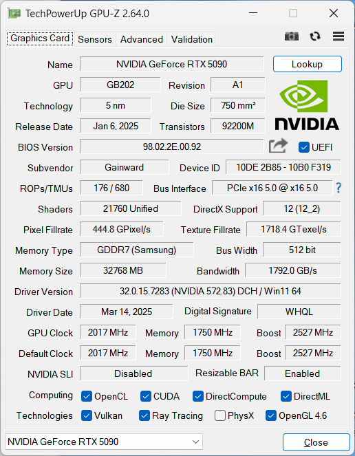

hab hier eine Gainward GeForce RTX 5090 Phantom GS soweit sogut.
Heute ist mir aufgefallen das der VRAM "nur" noch auf 13801 MHz läuft. Der war schon mal auf 14001 MHz. Im Afterburner konnte ich +2000 MHz einstellen und es zeigte dann 16001 MHz an.
Wenn ich jetzt auf +2000 MHz (im Afterburner) einstelle zeigt es nur noch 15801 MHz.

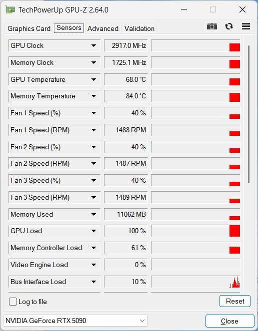

GPU-Z zeigt im Sensors im default 1725,1 MHz an bei +2000 sind es 1975,1 MHz
in der übersicht sagt GPUZ der sollte auf 1750 MHz laufen
bei +2000 MHz zeigt GPUZ in der Übersicht 2000 MHz läuft aber nur mit 1975 MHz
kann mir das einer erklären wieso da auf einmal ein paar MHz fehlen?
Treiber 572.83 ist installiert

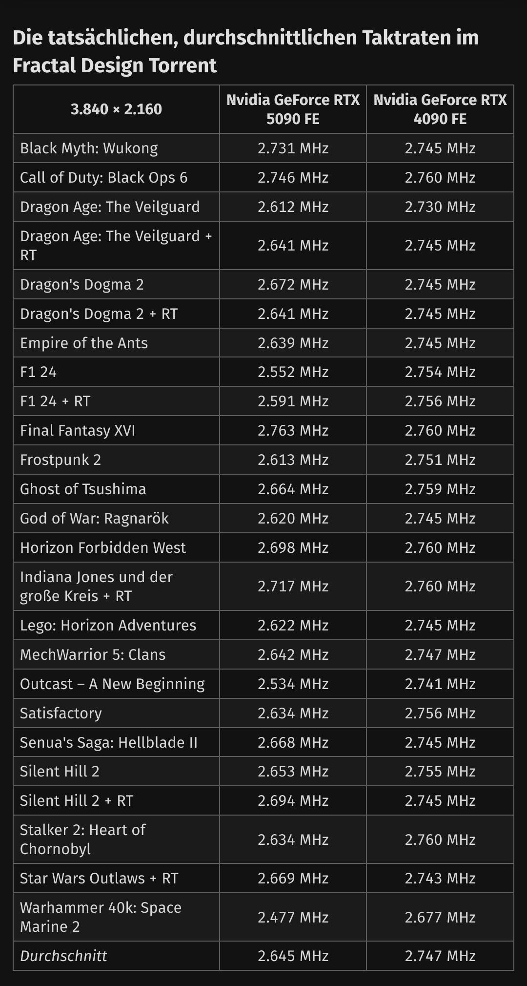

Wie im jedem cb Test zu sehen, liegt es auch stark am Spiel welche maximale taktrate man sieht. Ist eh so dynamisch. Es gibt vielleicht wenige Stellen im Spiel wo du einen Wert siehst. Den du sonst nie siehst!
RAM-Takt ist nicht dynamisch...

Edit: Nevermind, hab jetzt erst Deinen Screen von GPU-Z gesehen.

Wenn der Speciher von 1750 MHz auf 1725 MHz drosselt ist er vielleicht zu warm. 84C sind ja schon was, Hotspots werden ja nicht mehr angezeigt.
Edit: Aber wenns jetzt wieder passt hat vielleicht ein Tool was vermurkst.
