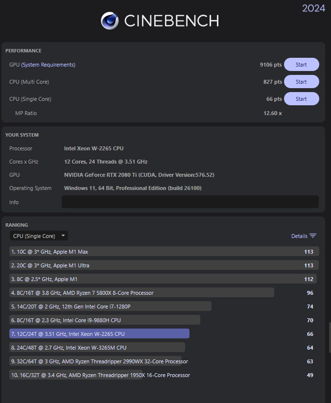

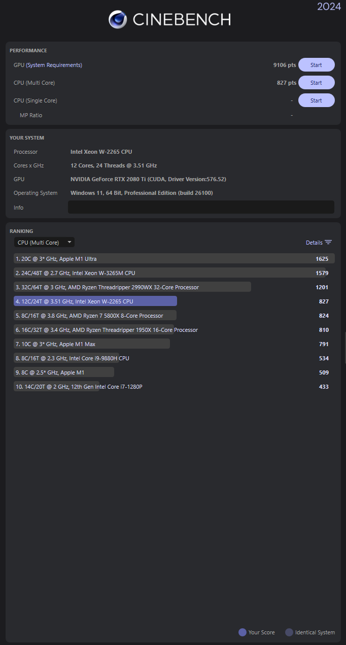

So, hier der Cinebench für die GPU, CPU kommt gleich:
Hier für multi-CPU:
Und noch die Single-Core Performance:
