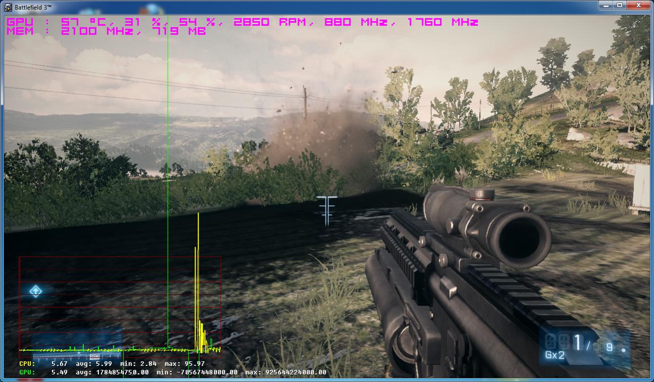

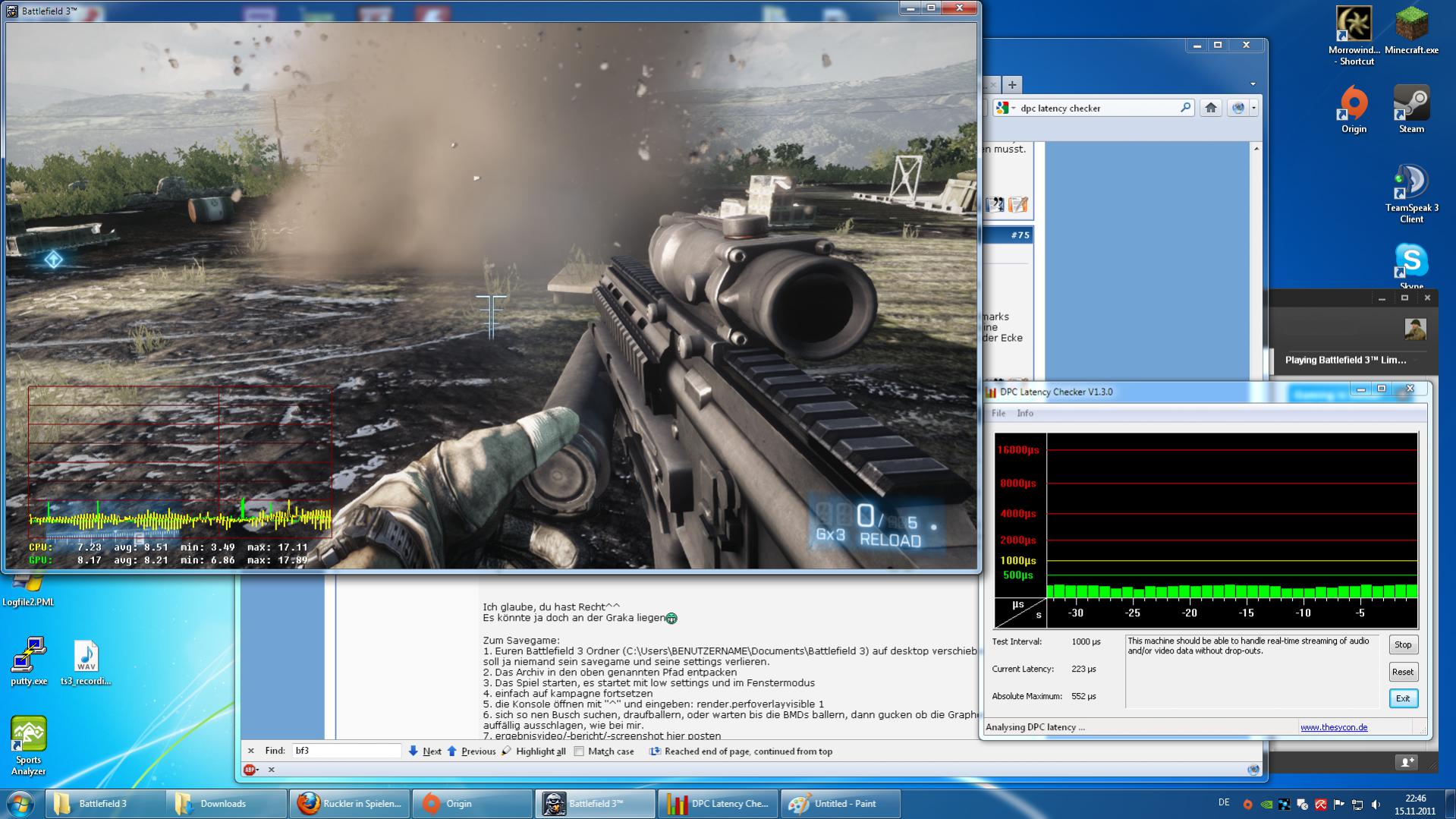

Zum Savegame:
1. Euren Battlefield 3 Ordner (C:\Users\BENUTZERNAME\Documents\Battlefield 3) auf desktop verschieben, hier soll ja niemand sein savegame und seine settings verlieren.
2. Das Archiv in den oben genannten Pfad entpacken
3. Das Spiel starten, es startet mit low settings und im Fenstermodus
4. einfach auf kampagne fortsetzen
5. die Konsole öffnen mit "^" und eingeben: render.perfoverlayvisible 1
6. sich so nen Busch suchen, draufballern, oder warten bis die BMDs ballern, dann gucken ob die Graphen auffällig ausschlagen, wie bei mir.
7. ergebnisvideo/-bericht/-screenshot hier posten

Das ist 100% ein Auslesefehler, bei mir gibts einen der zeigt immer 0°C an.
Ich hab mal dein Savegame ausprobiert, also reinkopiert und gestartet. Settings nicht angefasst. Und es läuft ohne Probleme. Bzw wenn ich auf den Boden schiesse, hängt nichts, siehe Anhang. Oder soll ich was anderes machen?

Ok, also hast du überhaupt keine Spitzen unten links die nach oben gehen, wie bei mir.
Wirf mal ne granate oder schieß eine auf den Busch da(siehe Anhang)
