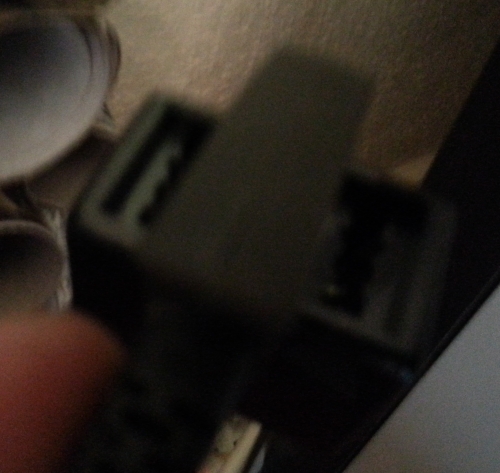

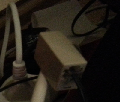

Es läuft vom (sehr modernen) Router ein Kabel in diesen Adapter und von dort aus in die klassische 3er Buchse. Das Anschlusskabel vom Telefon passt nur in die mittlere Buchse.
http://s14.directupload.net/images/140611/y9zii5wh.jpg
http://s1.directupload.net/images/140611/sa2m72by.jpg
An der Verkabelung habe ich aber auch nichts verändert.
In den Telefoneinstellungen (und im Handbuch) habe ich auch nichts gefunden.

Normalerweise, wenn CLIP aktiv ist, sollte auch das Avena damit umgehen. Es kann aber auch sein, dass du 2 Rufnummern hast, also schau, dass dieser TAE-Adapter auch im TEL1 Port steckt.
Vielleicht ist die Funktion einfach im Telefon deaktiviert oder es kann das einfach nicht.
Ist Aufgabe des TE. Und er hat ja schon geschrieben, daß er es nicht gefunden hat. Also schön ruhig bleiben.
Das Telefon unterstützt CLIP, ob es Kompatibel ist steht auf anderem Blatt...
