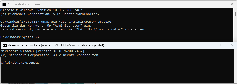

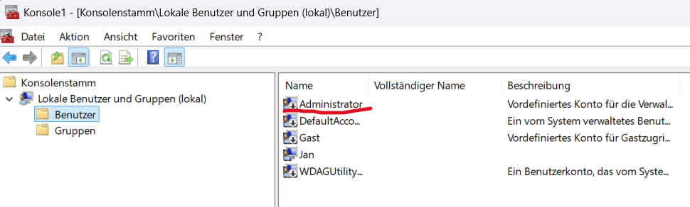

"Als Administrator ausführen" im Kontextmenü bedeutet nicht dass der User "Administrator" genutzt wird, sondern die Rechte aus der Gruppe Administratoren genutzt werden. In der Gruppe ist auch dein User im Standard drin. Ist er es nicht, wird via Pop-up Username und Passwort eines beliebigen Users mit entsprechenden Rechten abgefragt.
"runas" gibt aber mit "User:" einen expliziten User vor, in deinem Beispiel der User "Administrator". Der scheitert (in beiden Fällen) weil er deaktiviert ist.
Zum Verständnis, dein User hat Administrative Rechte, du startest aber Programme etc. nicht automatisch damit, was auch sehr Sinnvoll ist. Wenn doch mal etwas diese Rechte braucht musst du es „händisch“ mitgeben.

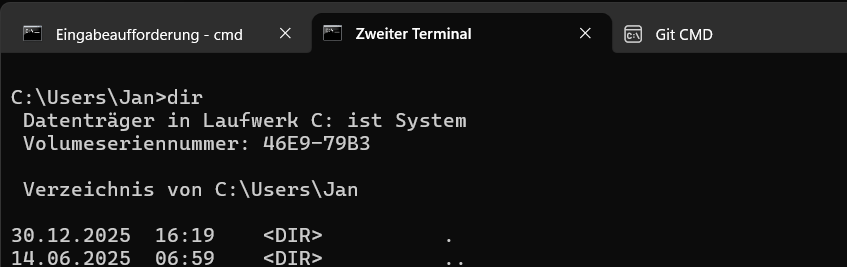

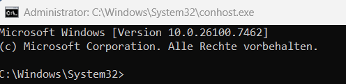

„CMD“ öffnet inzwischen die Windows Terminal Hostanwendung. Das hat viele Vorteile, aber speziell durch die separate, abgekapselte Userumgebung ähnlich Powershell führt das bei solchen Szenarien zu Problemen. Die klassische „CMD“ kannst du mit conhost.exe aufrufen.
Optisch ist der Unterschied erkennbar:
CMD neu:
CMD klassich über conhost (Administrativ):
Reaktionen: hub01
