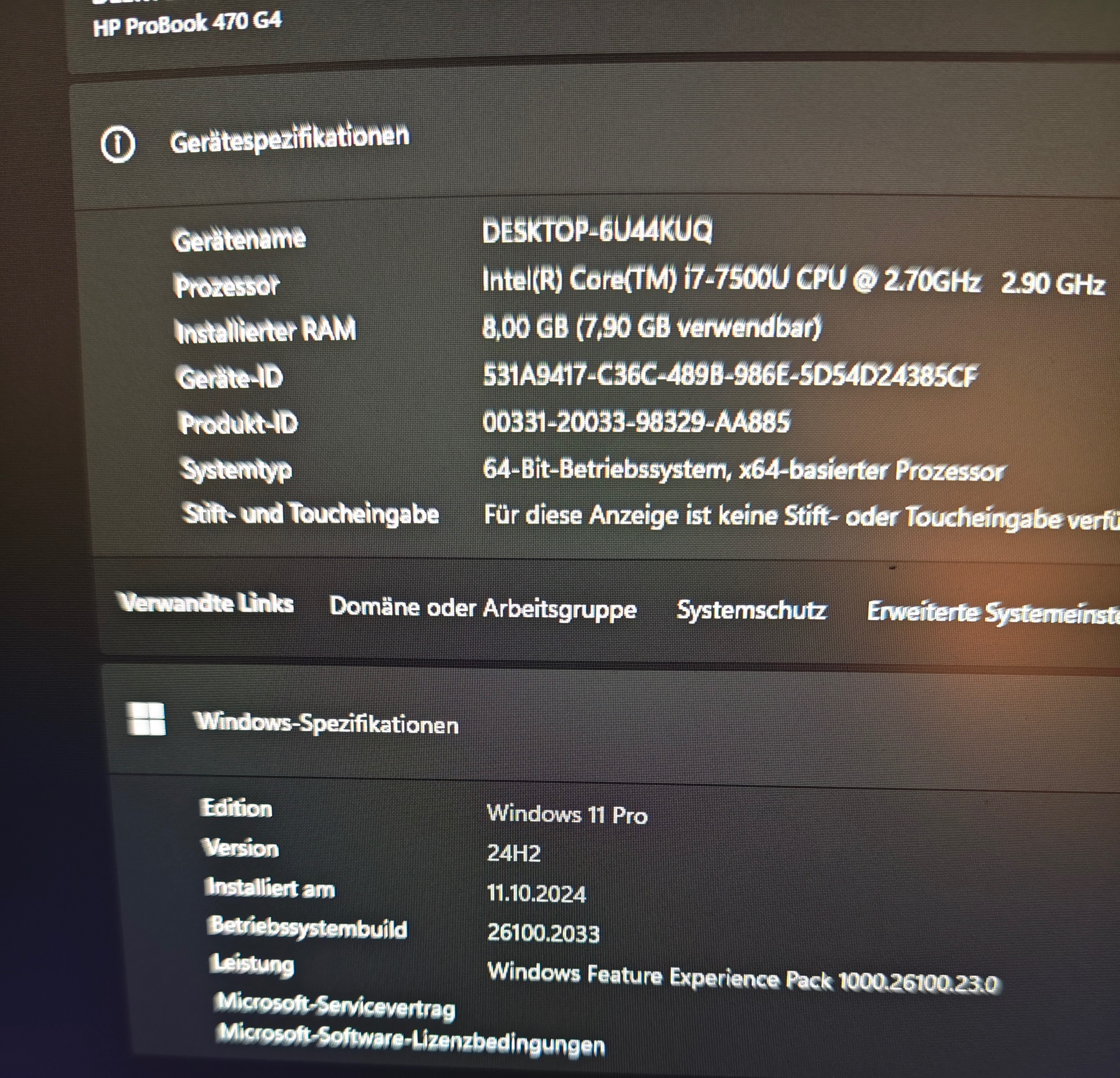

Image wie immer mit Rufus erstellt. Und nach der Installation beim Update
Was hast du per ISO installiert? 23H2 ISO per Rufus? Oder direkt 24H2 ISO per Rufus?
Nein, war noch 23H2 Build, weil ich erst nach der Installation 24H2 Vorschlag bekommen habe. Hier schneller Screen, der Laptop ist doch aus 2016 (HP 470 G4).

Spawn182 schrieb:
Da fehlt mir jetzt die Hardware zum testen, dachte aber, wenn die Registry entsprechend modifiziert ist, werden auch diese angeboten? Müsste ich mal ne VM aufsetzte und ein altes Windows installieren, aber ich denke diese Tests spare ich mir :)
Wir haben zB HP Microserver Gen10 im Einsatz als "Backup-PC" und daher nur mit normalem Windows und keinem Windows Server (weil unnötig, da das Ding in den Fällen nicht als wirklicher Server eingesetzt wird - sonst natürlich schon!).
Der Gen10 oder Gen10+ (weiß ich gerade nicht) hat KEIN TPM Modul!
Es gibt einen neueren, Gen10+ v2 oder so, was das idente Kastl ist, nur MIT TPM Modul.
Windows 11 drauf, aber hat nie ein Update gesehen. Einer mit initialem Win11 21H2 und einer mit Win11 22H2 aufgesetzt.
Mussten wir per Hand mit einem check-deaktivierten 23H2 ISO inplace-upgraden.
Geht eh auch über die Ferne, da muss keiner Vorort mit nem Rufus Stick updaten ;)
Ich glaube es muss nur jemand nachdem die Prozedur läuft und du irgendwann die Verbindung durchs Remote Zugriffstool verlierst, nach Beendigung des ganzen auf Neustart klicken oder irgendwas bestätigen nachdem eh alles schon vorbei ist - glaube ich mich zu erinnern.
Schickst du den Kunden halt per telefon rüber und befielst, dass er da mal draufklicken und sonst ja nix weiter machen soll. Glech wieder raus aus dem Serverraum und dem Serverschrank - husch husch! ;)
Krass. Aber gabs da nichtmal irgendein zurückrudern von MS dass nicht nur 8000er, sondern auch gewisse 7000er CPUs dann doch unterstützt waren? Aber nicht alle? Weis das zufällig jemand auswendig? :)
frgntz schrieb:
ohne Rufus Umgehung kam eine Meldung, dass die Hardware nicht unterstützt wird.
Ok, also doch nicht offiziell unterstützt.
Der 7500U kann SSE 4.2 und damit popcnt laut Intel Ark:
https://ark.intel.com/content/www/d...-7500u-processor-4m-cache-up-to-3-50-ghz.html
24H2 ist damit also kein Probleme für den Rechner.
Es geht um die offizielle Windows 11 Kompatibilität und nicht ob technisch W11 24H2 läuft wenn man will.
Läuft auf meinem i3-6100 auch und wirds auch auf meinen i7-3770 und meinem i7-4790K PC aus der Sig wenn ich es über die jetzige 23H2 drüberbügle.
Bitte auch einigermaßen lesen bevor man was zitiert und richtig stellen will ;)
EDIT:
Offiziell kompatible CPU Liste (dort links kann manauch AMD CPUs klicken):
Desktop CPUs: Intel ab 8th gen und AMD ab Zen+ CPUs, also Desktop Ryzen 2000 oder Laptop 3000 APUs.
https://learn.microsoft.com/en-us/w...pported/windows-11-supported-intel-processors
ACHTUNG! Es gibt genau 3 Stück 7000er CPUs in der Liste!
i7-7800X, i7-7820HQ, i7-7820X
https://www.intel.de/content/www/de...-25m-cache-up-to-4-00-ghz/specifications.html
https://www.intel.de/content/www/de...r-8m-cache-up-to-3-90-ghz/specifications.html
https://www.intel.de/content/www/de...-11m-cache-up-to-4-30-ghz/specifications.html
Alles Skylake/Kaby Lake, erschienen Q1 oder Q2 2017. Genauso wie zB der Desktop i7-7700K auch.
https://www.intel.de/content/www/de...r-8m-cache-up-to-4-50-ghz/specifications.html
Seltsam dass genau diese 3 CPUs plötzlich offiziell Windows 11 kompatibel sind und die anderen nicht.
https://www.intel.de/content/www/de/de/products/compare.html?productIds=97129,123767,97496,123589
Ging es nicht bei der Argumentierung warum 8th gen-Ja und 7th gen-Nein nicht um irgendein winziges Detail in den CPUs, sodass die biometrische Anmeldung per Windows Hello auf 7th gen durch irgendein fehlendes Feature oder leicht unsicherere, nicht unhackbare Version oder Implementierung eines CPU features nicht super duper sicher sein sollte/könnte?
Die 3 CPUs sind aber ebenfalls 6th gen Skylake bzw 7th gen Kaby Lake, wie die ganzen Desktop CPUs wie der i7-7700 auch.
EDIT2:
Ah, noch mehr gefunden:
i9-7900X, i9-7920X, i9-7940X, i9-7960X, i9-7980XE.
Nichts im i3- oder im i7-Bereich.
Möglich, dass sich noch Skylakes/Kaby Lakes unter den Pentium-, Celeron-, Xeon- oder sonstwas Bezeichnungen verstecken.
Die "normalen" 0815 Desktop CPUs stehen jedenfalls nicht in der offiziellen Kompatibilitätsliste!
