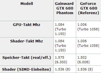

Da mein Treiber seid einiger Zeit abstürzt und ich keine Lösung dafür gefunden habe, möchte ich meine GTX680 Phantom jetzt auf die Werte der Standart-GTX680 runtertakten. Offensichtlich funktioniert das nur gut mit dem NVidia-Inspector, leider finde ich keinen passende Guide zu den Performanceleveln, welche man einzeln runtertakten muss.
Ich hoffe mir kann jemand helfen.
Die Werte:
Ich kann PL[0] (P8), PL[1] (P5), PL[2] (P2) und PL[3] (P0) verstellen.
(PL = Performanvelevel)
Wenn mir jemand erklären könnte was ich wo eingeben muss, wäre ich sehr sehr dankbar dafür :)

Habe ich schon gemacht. Um genau zu sein habe ich ALLE Lösungsvorschläge schon getestet, leider ohne Erfolg. Manche sagen es sei mein Netzteil (Be quite! Straight Power 480W), andere sagen mein Netzteil reicht vollkommen aus. Meine Temperatur ist normal usw.
Kann mir niemand helfen? :(
