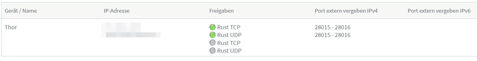

Hallo liebe Gemeinde,
in der Vergangenheit habe ich immer mal wieder einen Rustserver auf einem Intel Nuc übers Wochenende laufen lassen um mit ein paar Freunden zu zocken.
Durch einen Providerwechsel, von der Telekom zu 1und1, scheint dieses aber nun nicht mehr möglich zu sein - zumindest ist der Server im "Serverbrowser" nicht mehr sichtbar bzw. taucht gar nicht erst auf.
Konfiguration der Fritzbox, siehe Anhang.
Habt ihr eine Idee?

Dual Stack lite würde ich mal raten. Du teilst dir deine IPv4 Adresse mit mehreren anderen und 1&1 NAT-ed fuer dich.
Du koenntest deine IPv6 Adresse nutzen :)
Hast jetzt DS-Lite und somit keine ipv4, die von aussen direkt erreichbar ist.

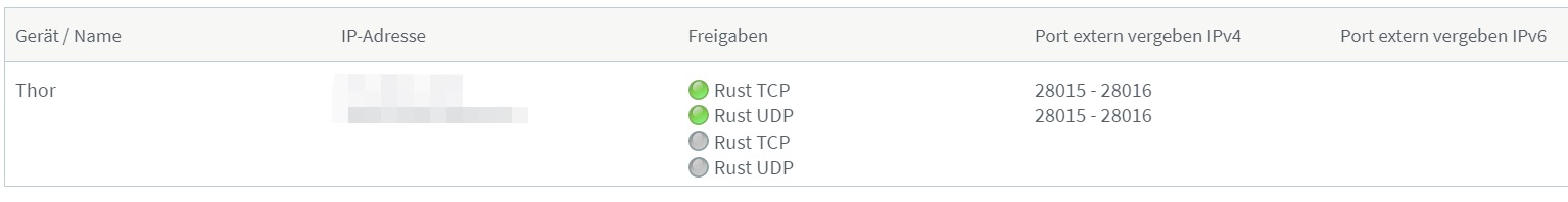

Hi,
danke für die schnellen Antworten - das war auch meine Vermutung, somit habe ich 1und1 gebeten mir eine IPv4-Adresse zu geben. Geht aber leider trotzdem nicht...
(Hätte ich im ersten Post erwähnen sollen, sorry!)

1&1 nutzt DS-Lite, da wärste bei der Telekom weiterhin besser dran gewesen, die haben Dual Stack.
Das Bild ist nichtssagend, da die relavanten Infos entfernt wurden. Man muss doch nicht die IP Adressen unkenntlich machen, die werden bei 1&1 nach 24 Stunden sowieso wieder erneuert. Zumindest den Anfang der Adressen hättest du lassen können.

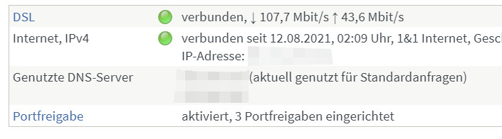

IP ist: 92.116.249.XXX
Ist die IPv4 Adresse die die Fritzbox anzeigt denn identisch mit der IP die dir auf www.wieistmeineip.de angezeigt wird?
Ja, ist sie.
Na dann hast du Dual Stack. Der Unterschied zur Telekom ist auch noch die Zwangstrennung und damit verbundenen Neuvergabe der IPv4 Adresse. Bei der Telekom gibt es die Zwangstrennung alle 180 Tage, bei 1&1 alle 24 Stunden.
Wir sind uns denn aber einig, dass es bei korrekter Konfiguration der Fritzbox sowie der Firewall klappen sollte, oder?
