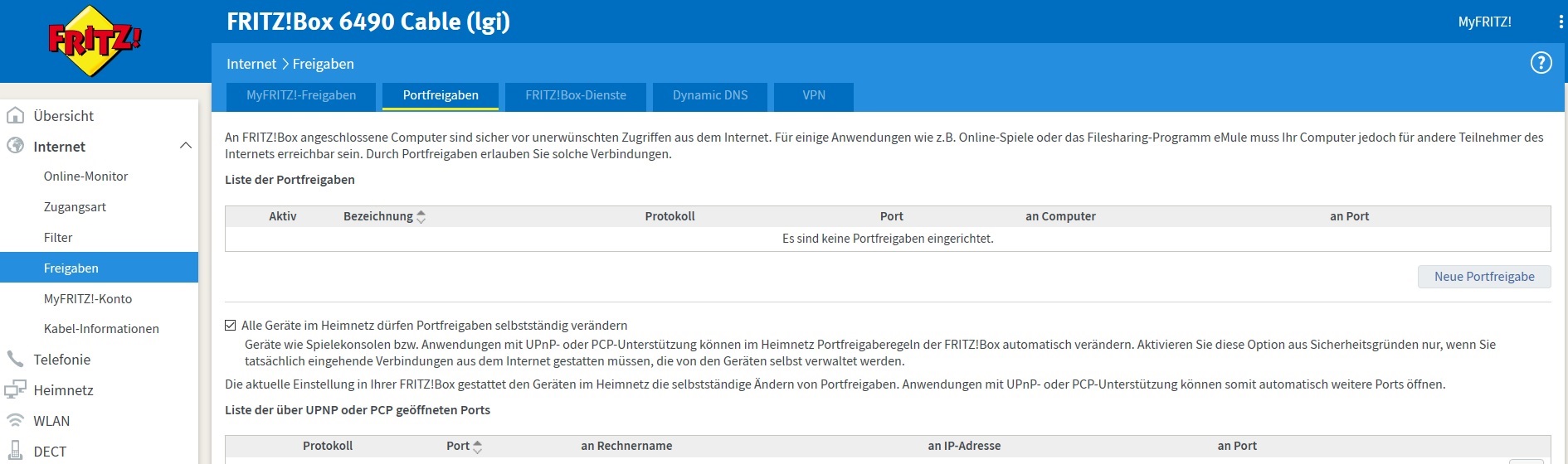

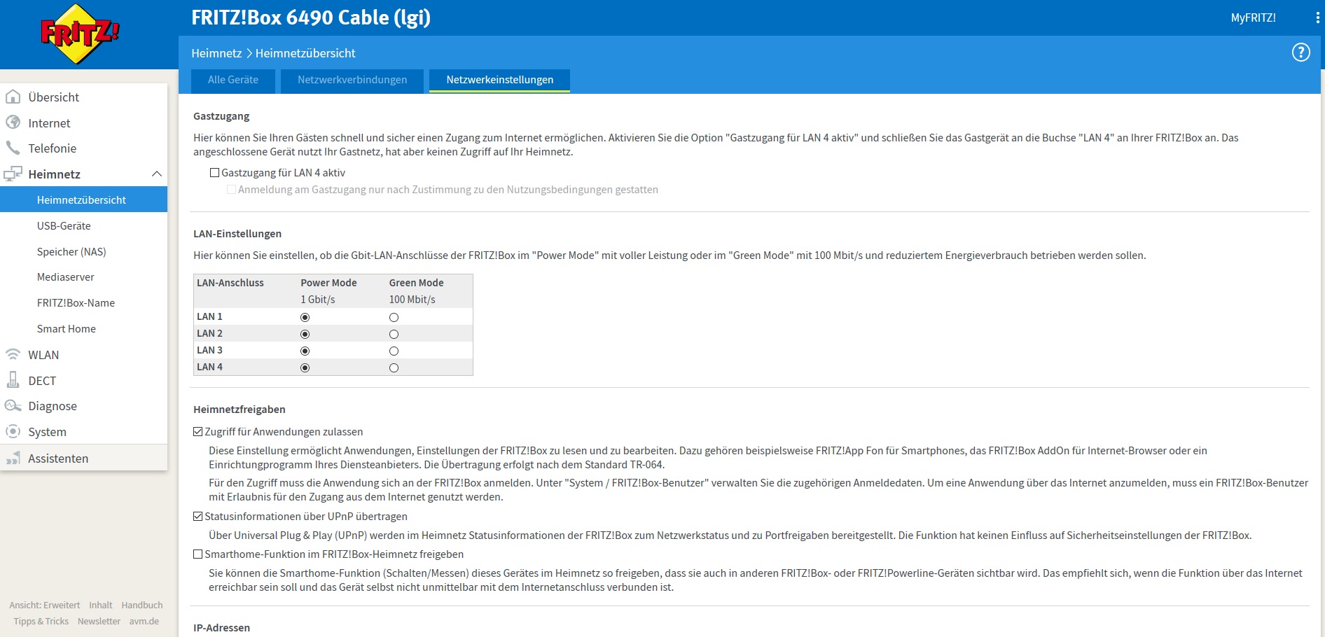

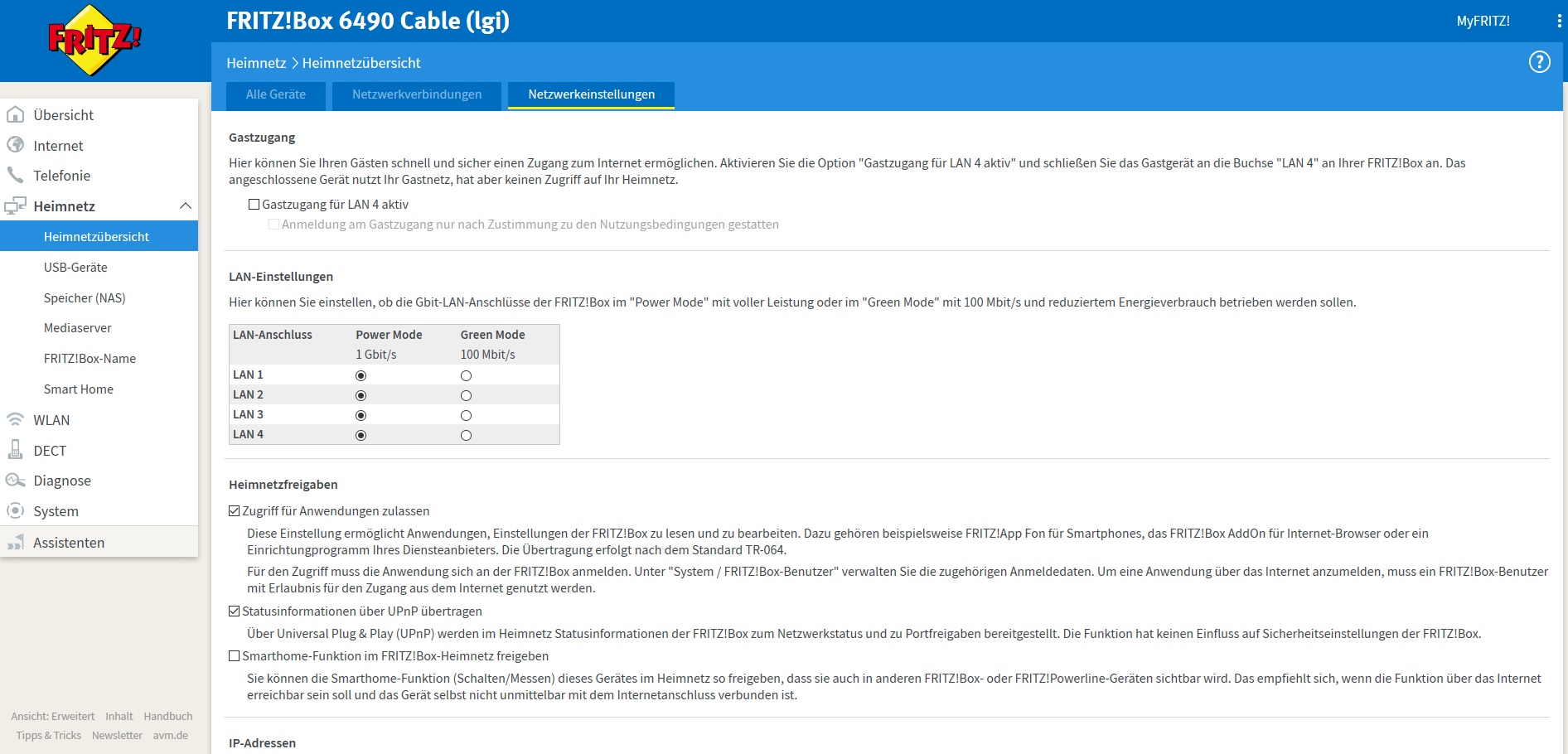

Der Router wurde nach dem Providerwechsel neu aufgesetzt? Und wurden die entsprechenden Ports für die PS4 freigegeben? Evtl. per UPnP?
Weil NAT3 bedeutet im Grunde, dass so einiges im Router/deiner Firewall "hängen" bleibt
Probiere die Ports explizit auf deine PS4 weiter zu leiten. Port Forwarding / Port Weiterleitung im Router. Sollte dann klappen
Das Problem ist, dass Port Forwarding nur bei einer öffentlichen IP-Adresse funktioniert, die man bei RWE jedoch nicht hat.
Ports wurden bereits freigegeben....

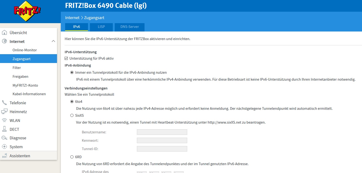

evtl. bringt das aktivieren von ipv6 etwas, vielleicht kannst du sogar eine native IPv6 Fähigkeit bei RWE ordern
