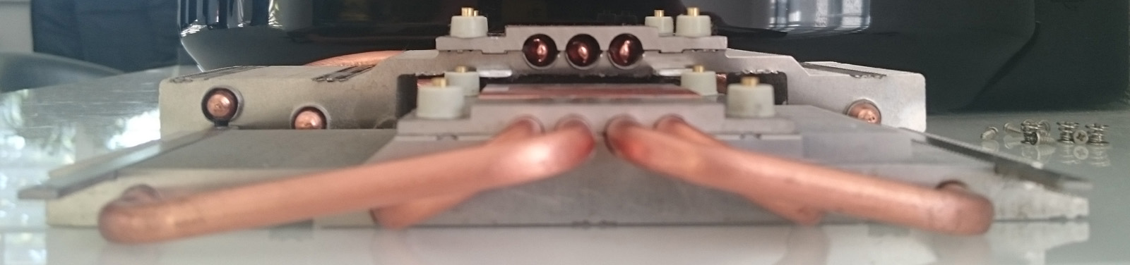

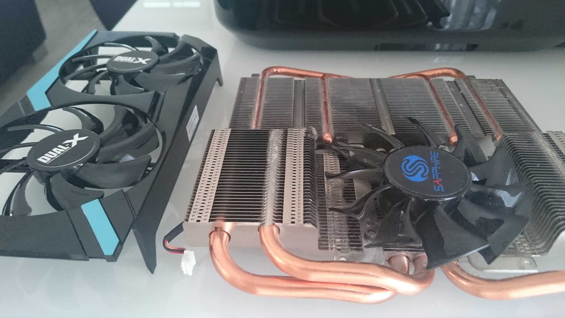

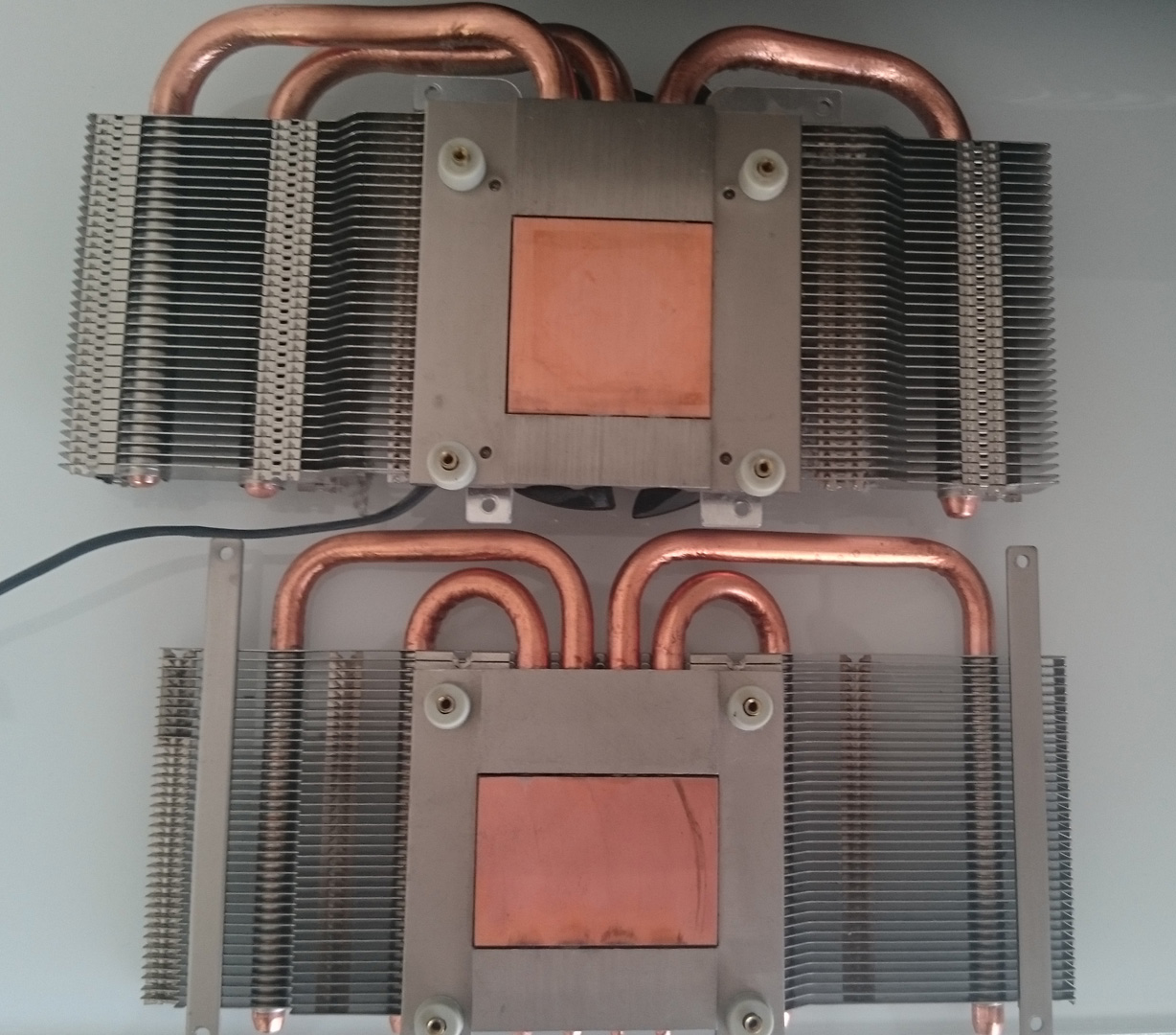

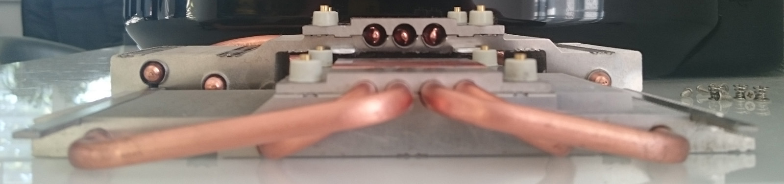

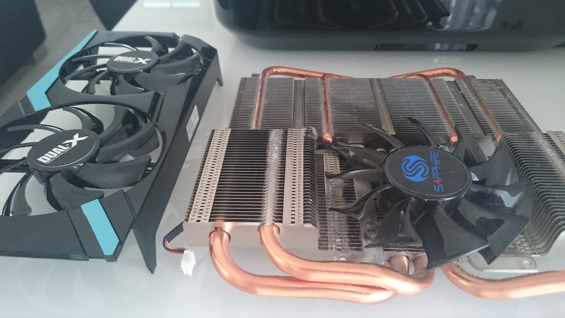

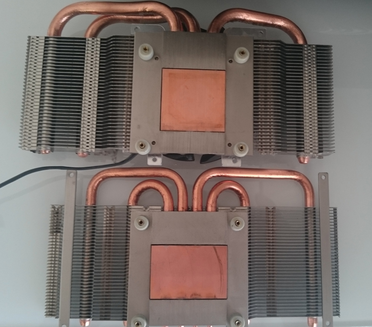

Hier ein Bild. Oben 6870, unten 7870:
Hinten 6870, vorne 7870:
Wow, der 6870er ist ja wirklich viel massiver! Kannst du mal von oben fotografieren?

Das hatte ich Anfangs auch überlegt, jedoch ist der Lüfter des 6870er vertieft, hat deutlich höhere Lüfterschaufeln, welche scheinbar so geschwungen sind, dass sie einen Teil der Luft zur Seite abgeben und somit einen Airflow längs der Kühllamellen erzeugt und somit einen größeren Teil aus dem Gehäuse bläst (natürlich mit dem Cover, welches jetzt Enfernt ist). Insgesammt scheint das Konzept des 6870 deutlich durchdachter. Der 7870er kommt die Luft nur von oben und verteilt sich dann fast zur Gänze im Gehäuse.
