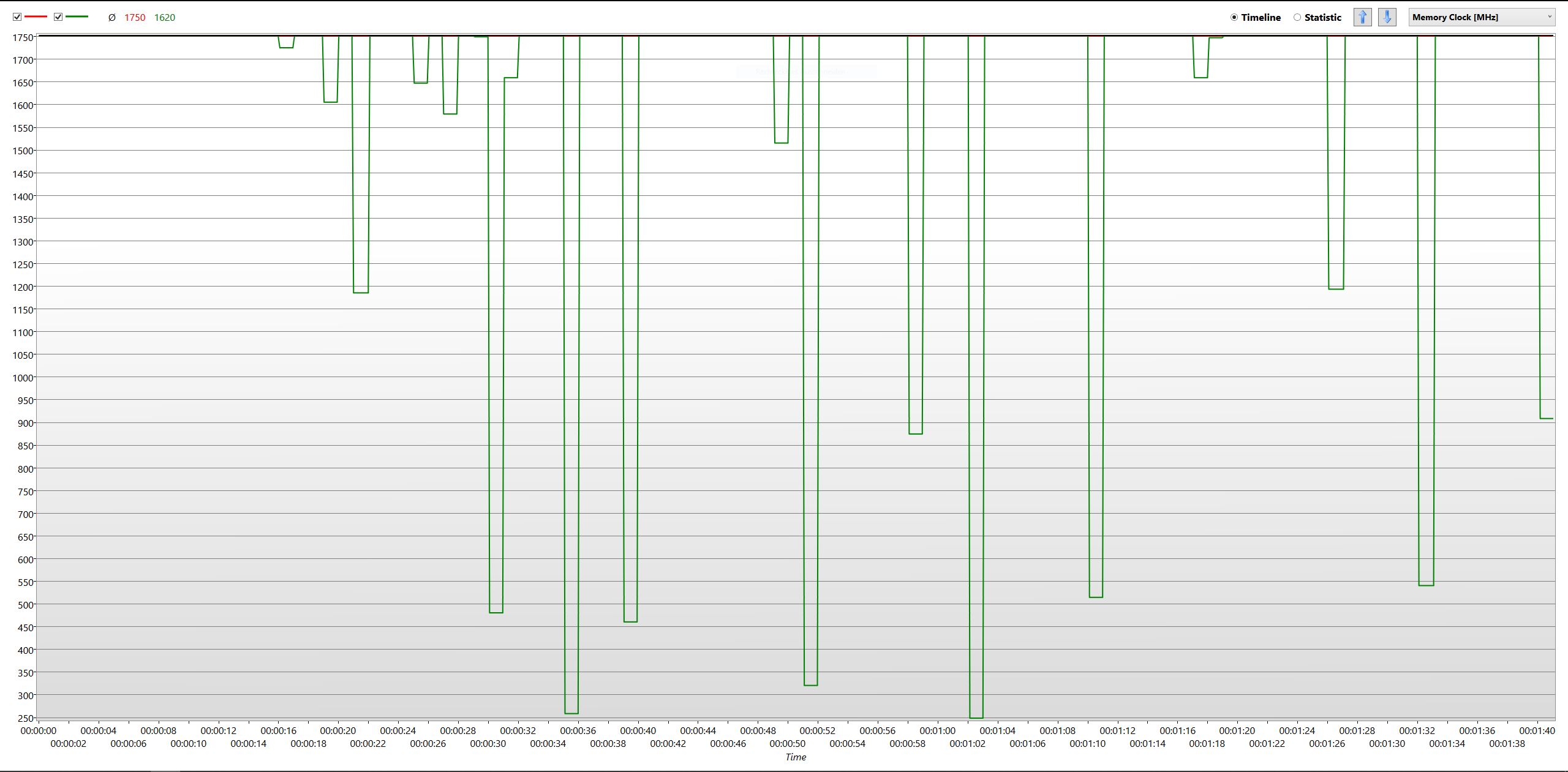

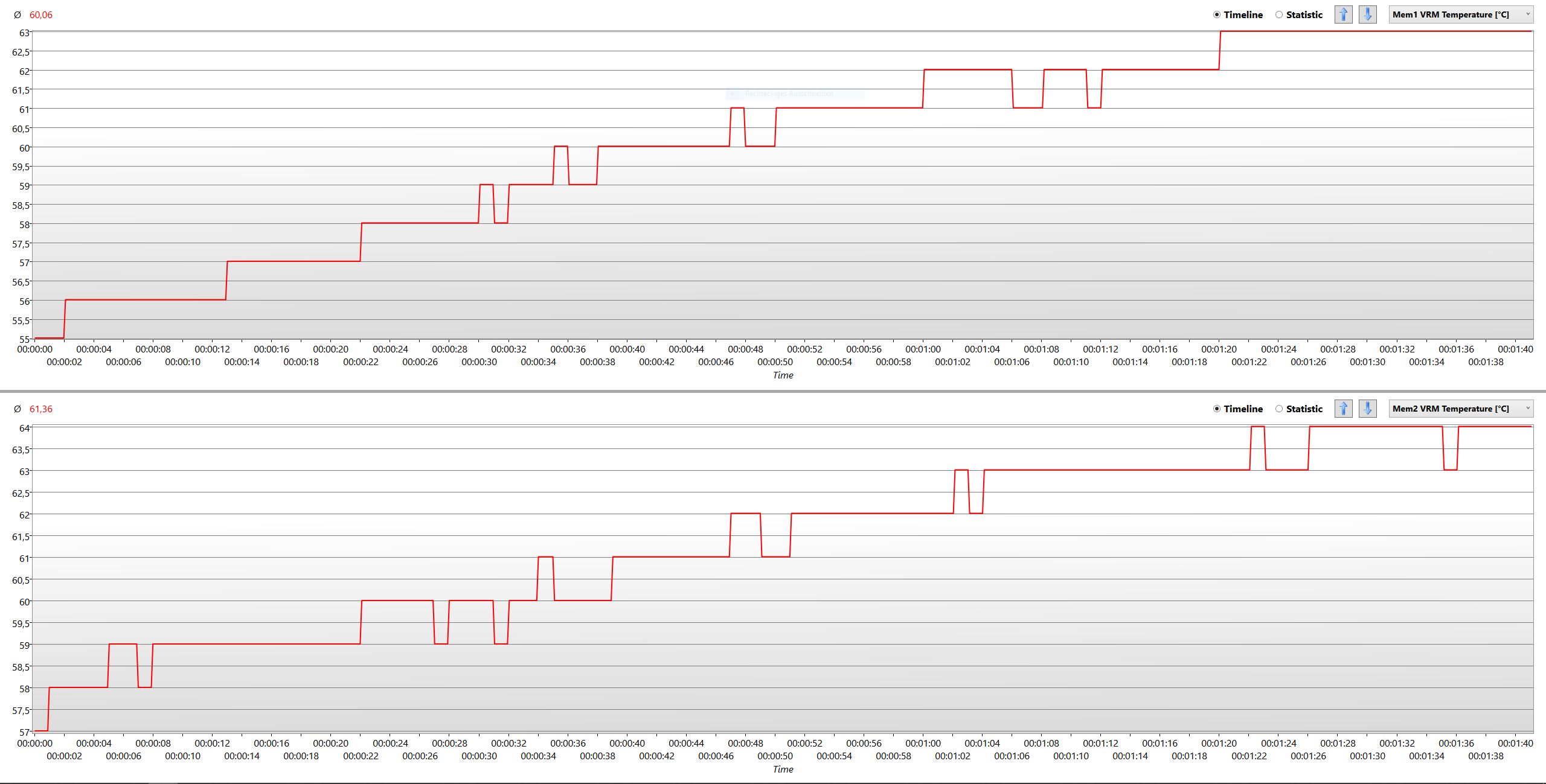

Anbei zwei Auswertungen eines Benchmark Runs (die Files sind exakt auf den Bech geschnitten, nichts davor oder danach).
Bild eins zeigt den Vergleich beim Ram Takt zum Originalkühler. Bild zwei die Temps der VRMs mit Accelero.

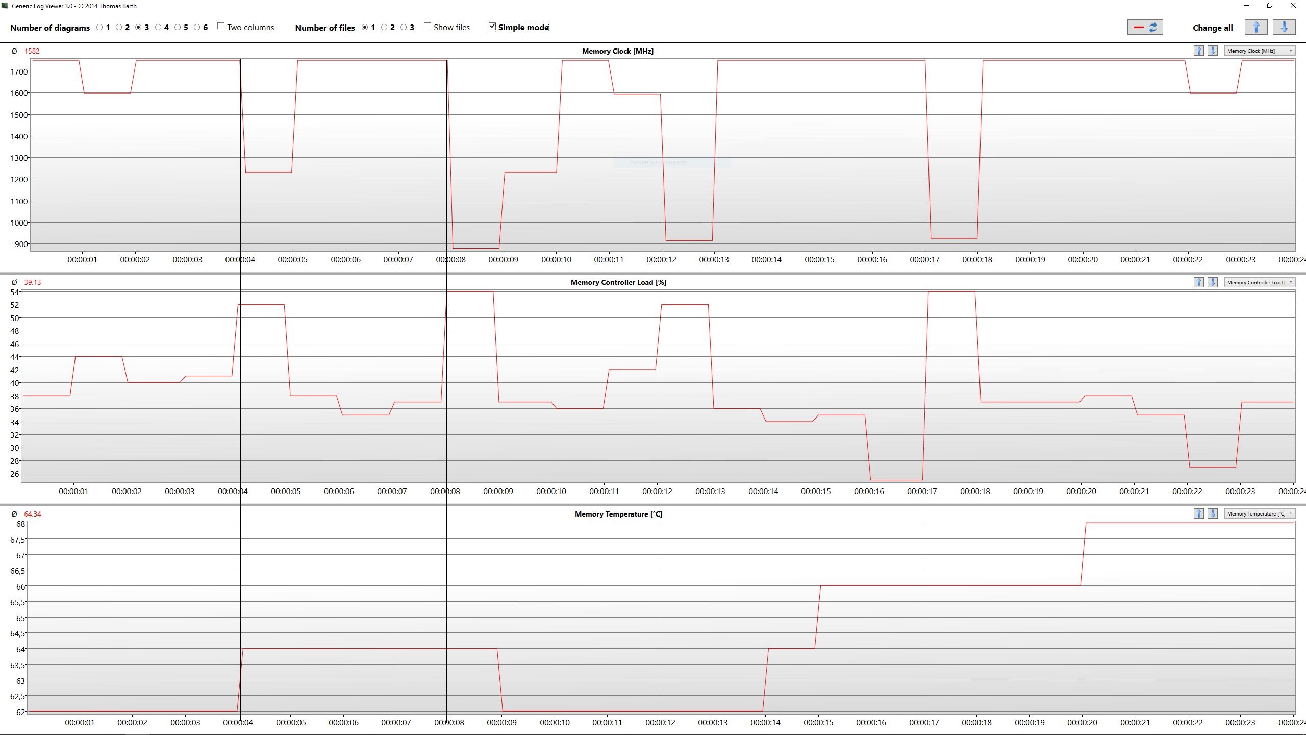

Tja, hohe Temps sind eine Sache. Drosseln eine andere. Bisher habe ich nichts davon gelesen.
Ich habe mir mal Takt, Temps und die Memorycontroller Auslastung angesehen. Das stüzt meine Vermutung, dass bei höherer Last in weniger als einer Zehntelsekunde extreme Temperaturspitzen auftreten, die zu dem Verhalten führen.
Anbei mal die drei Diagramme dazu im Vergleich. Man sieht sehr schön, wie Ramtakt und Controllerlast quasi antiproportional zueinander stehen und eine erhöhte Last dem Throttling um Sekundenbruchteile vorausgeht. Die gemessene Temp des Rams hat damit nichts zu tun.
