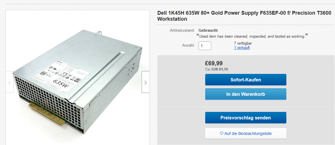

ich bekomme von der Arbeit eine alte Workstation mit einem Xeon e5-1620 16 GB DDR3 RAM einer 260 GB SSD und einer 1 TB HDD. Ein 625W Netzteil ist ebenfalls enthalten (vermutlich son Chinaböller ding .. steht zumindest sonst nichts drauf) welches aber nur 2 6-PIN Stromanschlüssel für eine Eventuelle Graka aufweißt.

Wenn das eine Workstatiosn ist die vermutlich auch von einem namhaften Hersteller, dann ist das garantiert kein Chinaböller. Diese Workstations sind äußerst robust und überleben quasi alles und jeden.
Es kann sogar sein, dass dieses Netzteil für diesen Hersteller im Auftrag gefertigt wurde und eine spezielle Form und/oder spezielle Anschlüsse am Mainboard hat.

Auf dem Netzteil steht F635EF-00. Das sollte laut google das hier sein:
771765
Vorher war eine Quadro 4000 verbaut. Meinst du die Workstation hat ein BIOS das nur diese Art von Grakas zulässt?

Und genau das ist kein Chinaböller, Dell hat für die T3600 Workstations die Dinger speziell bauen lassen.
Das Gerät haste bis es dir zu langsam wird, kaputt wirds wohl nie :=)
