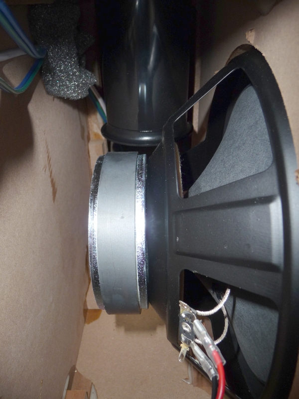

Nimm den TEAC AG-D500 und schließ die Frontboxen per Bi-Amp an! Da du eh nur 5.1 aufbauen willst und die Jamo Frontboxen sowie der AVR diese Anschlussart unterstützen reichen die Endstufen des TEAC AVR aus. Gleichzeitig verbessert sich durch diese Anschlussart die Dynamik & Präzision der Front Boxen.
Zur Erklärung: Bei der Bi-Amp Anschlusart werden die Hoch/Mittel und die Tieftöner von separaten Endstufen angetrieben, wie der Anschluß abläuft bitte hier im Handbuch des AVR auf Seite 13 entnehmen.
Auf diese Art hast du das Maximum an Leistung und Austattung für dein Geld.

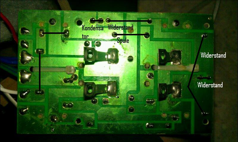

Die Jamo´s können kein Bi-Amp.
Sieht zwar so aus, am Ende ist´s höchstens nen Bi-Wiring über die beiden Anschlussterminals ;)
Bei den Jamo´s liegen die Mittel-(Tieftöner) sowie die Bässe (Tieftöner) zusammen auf der Weiche. Abgetrennt war der HT. "Normales" Bi-Amping trennt den Bass vom Hoch- und Mittelton.
Warum trennt man beim Bi-Amping den Bass vom Hoch- und Mittelton? Der Bass braucht am meisten Energie zum Antrieb. Ziel des Bi-Ampings ist hier also den/die Leistungshungrigen Tieftöner mit einer eigenen Endstufe zu versorgen. Einen Hochtöner mit einer eigenen Endstufe zu versorgen ist um´s lustig auszudrücken ein Porschemotor im Trabbi.
Ergo erlaube ich mir die Aussage, d. die Jamo´s (S606) kein Bi-Amping können. Auch wenn´s bitter klingt. Die Jamo´s sind Lautsprecher am unteren Ende des Enstiegssegments. Gewissermassen auch kleine Blender. (Trotzdem wohl besser als viel anderer Schund der so verkauft wird). Für einen anständigen Bi-Amp fähigen Lautsprecher muss man wohl tiefer in die Tasche greifen.

Nochmal: Die Jamo´s können kein Bi-Amping! Das hatten wir doch erst neulich schon einmal... (Bass und Mittelton zusammen auf der Weiche, HT getrennt).
Bei den Jamo´s hilft es ggf. den Kabelquerschnitt zu verdoppeln. Grossartig mehr kann man da nicht machen.
Mich würde nur interessieren wie du darauf kommst wie Jamo seine 606 trennt. Speziell da Jamo selbst sie als Bi-Amp tauglich angibt.

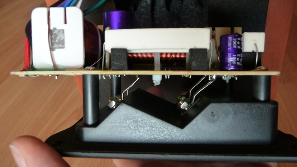

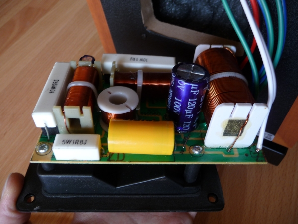

Mich würde nur interessieren wie du darauf kommst wie Jamo seine 606 trennt. Speziell da Jamo selbst sie als Bi-Amp tauglich angibt. ...
Weil ich diese Lautsprecher selbst einmal hatte. Zudem hast Du bereits die Tage schon einen Link bekommen, hier aus dem Forum, wo dies bereits diskutiert wurde. Lese die Antworten auf Deine Beiträge ;)
Und ausserdem:
Ich habe mich schon ein wenig intensiver mit dem Jamo´s auseinandergesetzt. Bilder der "Billigweiche" anbei ;)
