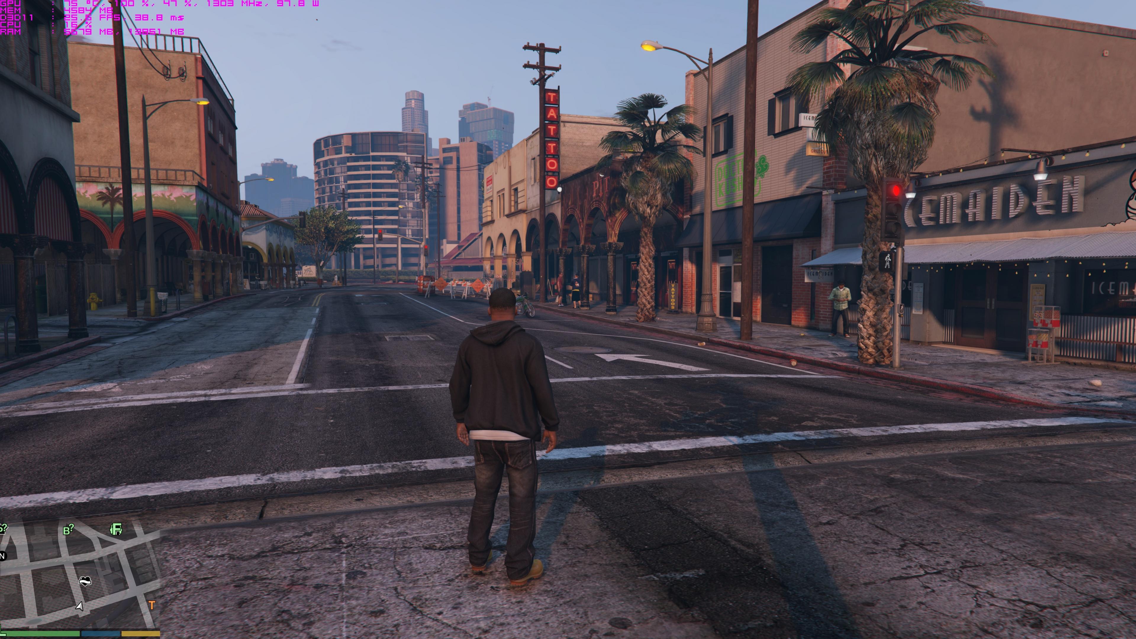

Also Grafikeinstellungen in dem Sinne gibt es nicht im Spiel selbst. Man kann es natürlich über den Treiber erzwingen. Auf 4k mit 75Hz (laut Bildschirm-OSD) ist die Grafikkarte in dieser Szene zu 70% ausgelastet.

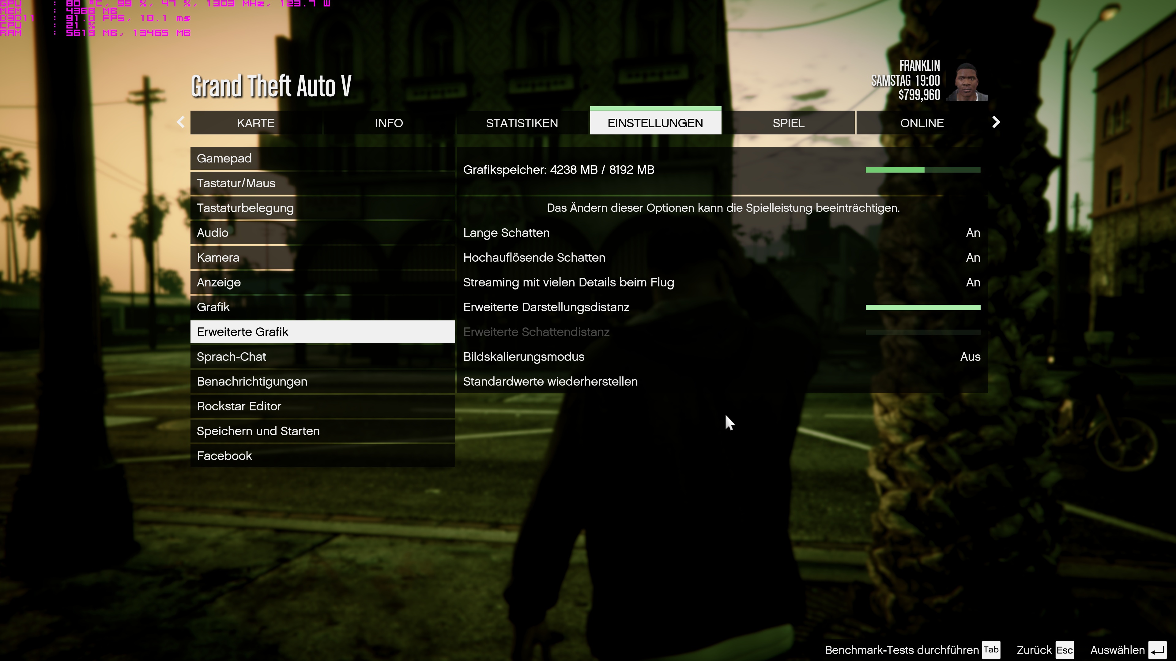

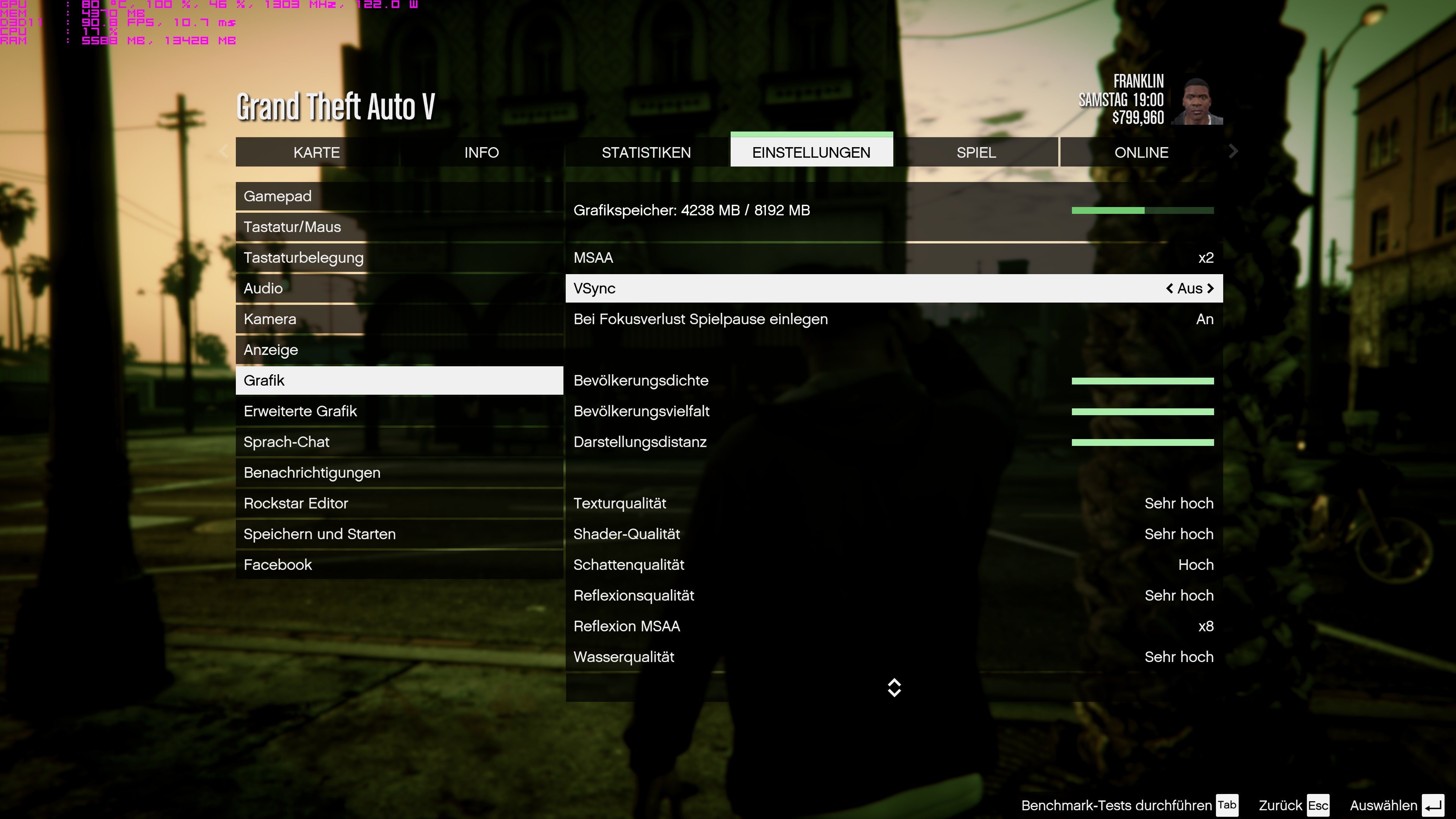

Mit unangepassten FullHD Settings. Auf Sehr Hoch. Mit knapp 30 FPS.

Darum schrieb ich auch mit unangepassten Einstellungen. Ich hatte keine Lust, die zu ändern für die Screenshots. Ja, auch GTAV läuft mit 60 FPS mit den richtigen Einstellungen auf 4K mit der 480. Ohne große Einbuße in der Grafik.
