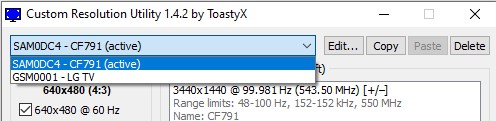

Ich würde mal mit CRU prüfen, ob Duplikate vom Display angezeigt werden. Wenn dem so ist, habe ich auch mal display loss beim Starten von Spielen gehabt. Duplikate löschen und alles läuft perfekt.
(so muss es aussehen, der CF791 stand vorher noch ein paar mal darunter)
Reaktionen: MB7 und DitaSoft
@Enurian Hat bei mir das Problem gelöst. Danke für den Tipp.
