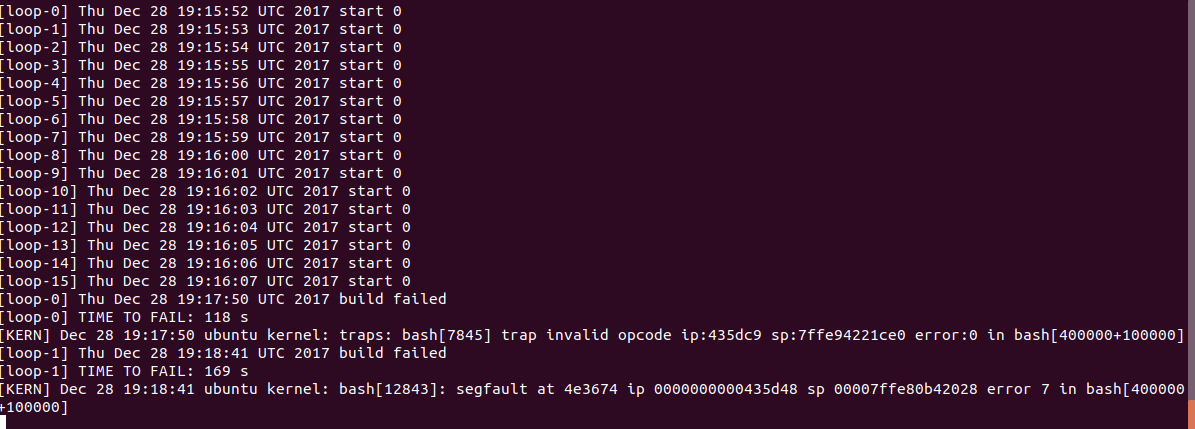

Interessehalber möchte ich fragen, wie sich der Segfault-Bug bemerkbar macht. Ist es nur unter Linux und beim GCC-kompilieren, oder hat man auch Auswirkungen innerhalb von Windows? Ich frage bewusst, da ich die Hardware schon eine Weile hier im Aufbau habe, aber noch zu faul bin den Umzug vom jetzigen System durchzuführen. Wenn der Fehler unter Windows nicht auftaucht, dann würde ich mir den Aufwand mit einer RMA sparen.

"Quasi" heißt in diesem Fall genauer, dass das Programm nativ auf Windows läuft nur mit einer Kompatibilitätsschicht (aka WSL) dazwischen. Die Hardware nahen Dinge werden also nicht vom Linux Kernel gehandelt (denn der ist nicht vorhanden in dem Setup)... man mag davon halten, was man will, solange die tatsächliche Ursache nicht bekannt ist. Nachdem das Problem zudem auch bei BSD auftrat sehe ich persönlich nicht, wie es prinzipiell nur Linux betreffen können sollte.
Unter Windows ist auf der anderen Seite bisher kein Szenario bekannt, wo es Probleme gibt, oder? (Quelle?)
Es gibt zwar einen Testcase, bisher hat es aber anscheinend niemand bestätigen können (siehe https://www.reddit.com/r/AMDHelp/comments/6zuos7/can_anyone_help_test_ryzen_instability_on_windows/ ).
Wer im AMD Forum mitliest, hat wohl mitbekommen, dass auch CPUs ab Woche 25 betroffen sind, es war also Seitens AMD/Phoronix schlicht gelogen, dass die Sache nur die frühen Chargen betrifft. Wenn ich soviel Test Hardware bekäme, würde ich das übrigens auch in die Welt Posaunen.
Wenns dir keine Ruhe lässt Tausch den Prozessor aus, ansonsten hast du objektiv betrachtet derzeit keinen Grund dazu.

Das Problem lässt sich zuverlässig unter Linux und Windows (mit WSL) reproduzieren. Das heißt nicht, dass es nur dort auftritt. Wenn du eine betroffene Ryzen-CPU hast, würde ich auf jeden Fall reklamieren.
Außer kompilieren scheint möglicherweise auch XML-Verarbeitung betroffen zu sein:
